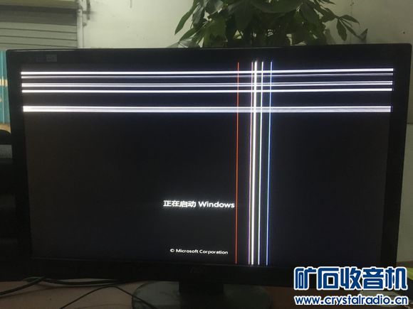

这个是什么情况,三台aoc出现横的竖的,几乎同一时间段,不是显卡问题,每个显示器的条条都不同位置 ad22728da97739122539ba16f5198618367ae24f.jpg

屏坏,,,,,
发表于 2019-6-2 18:05:47 | 显示全部楼层
压屏
最好报废了
这牌子?
发表于 2019-6-2 23:20:49 | 显示全部楼层
感觉是屏出问题了,运气好是排线接触不良,运气不好就废了。
 楼主| 发表于 2019-6-3 10:48:58 | 显示全部楼层
屏坏?压屏?一直放桌面,没压过啊
发表于 2019-6-3 18:32:06 | 显示全部楼层
dcba2008 发表于 2019-6-3 10:48
屏坏?压屏?一直放桌面,没压过啊
屏坏,这个没什么说的,
压屏,不说是压坏的屏,压屏是指的维修方法,
 楼主| 发表于 2019-6-7 18:18:46 | 显示全部楼层
我还一直以为是驱动的电路板坏。显示屏那么脆弱吗,,就是使用环境湿度大了点
 楼主| 发表于 2019-6-7 18:19:45 | 显示全部楼层
今天已经全部变成白屏了,是不是没有修的价值了?
发表于 2019-6-13 16:44:44 | 显示全部楼层
检查排线接触是否不良,如果接触没问题可以换新电视了,恭喜你
发表于 2019-6-14 16:33:59 | 显示全部楼层
检查排线。接触如好就准备换新吧
发表于 2019-6-14 17:55:35 来自手机 | 显示全部楼层
白屏就是电没有送到屏里面,网上查一下逻辑板几组电压的作用。
