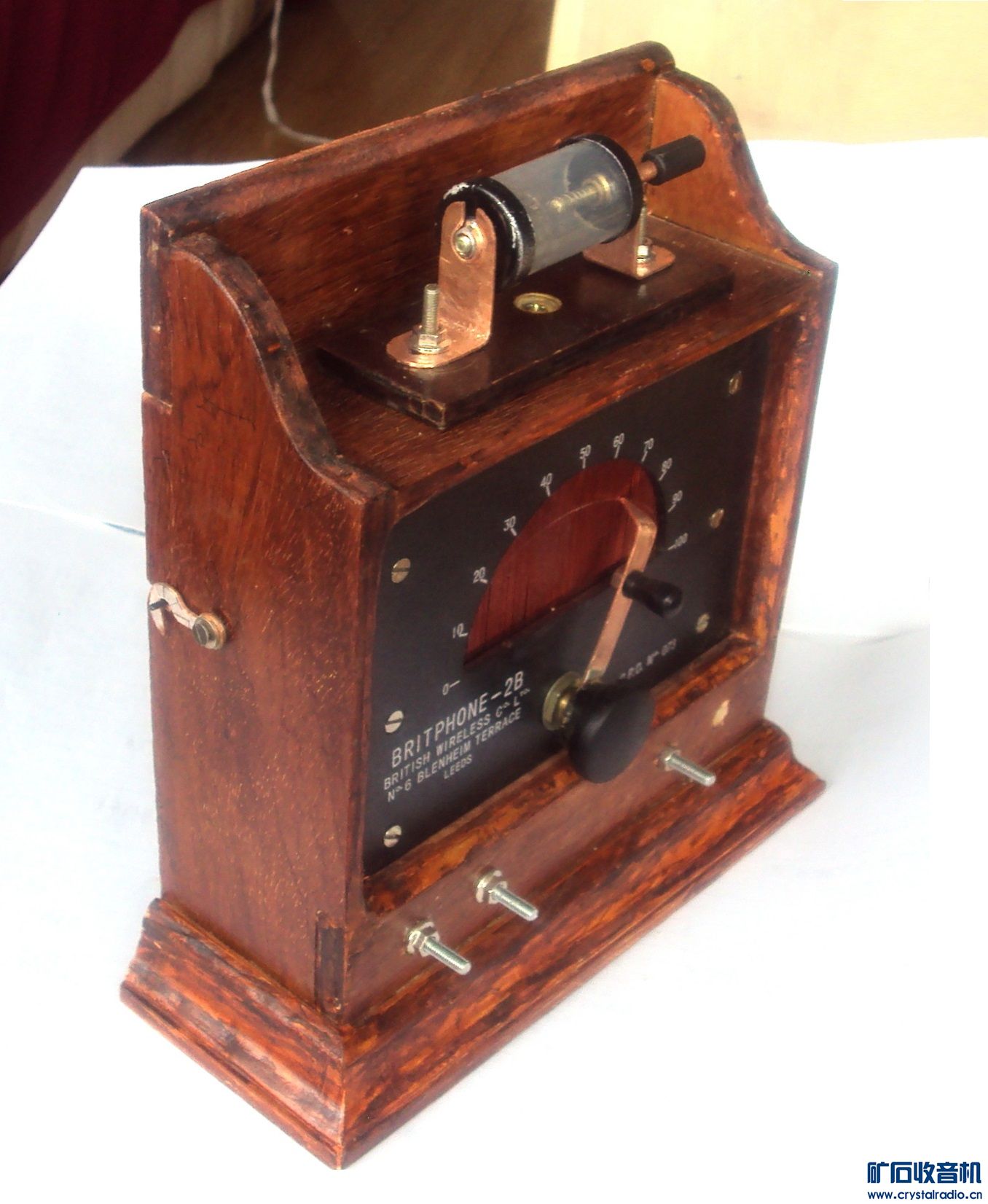

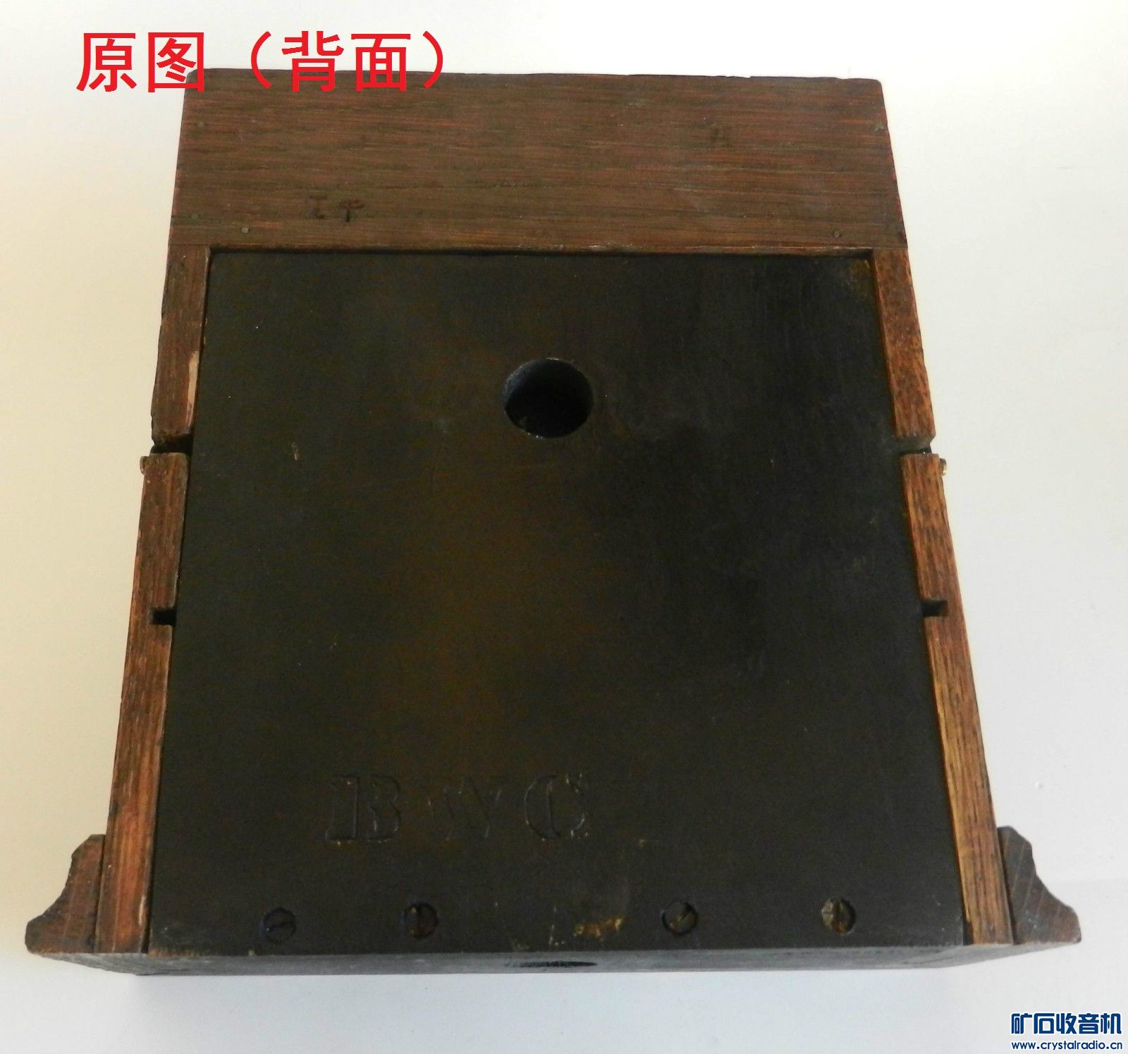

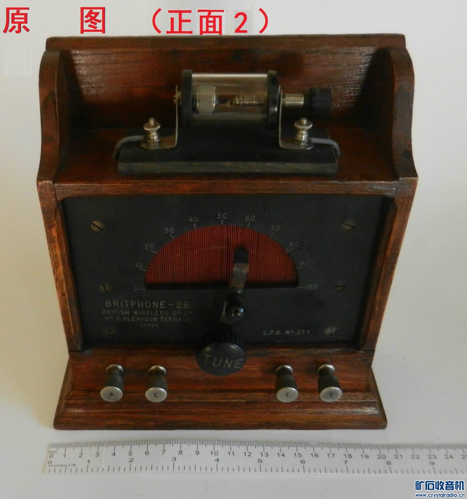

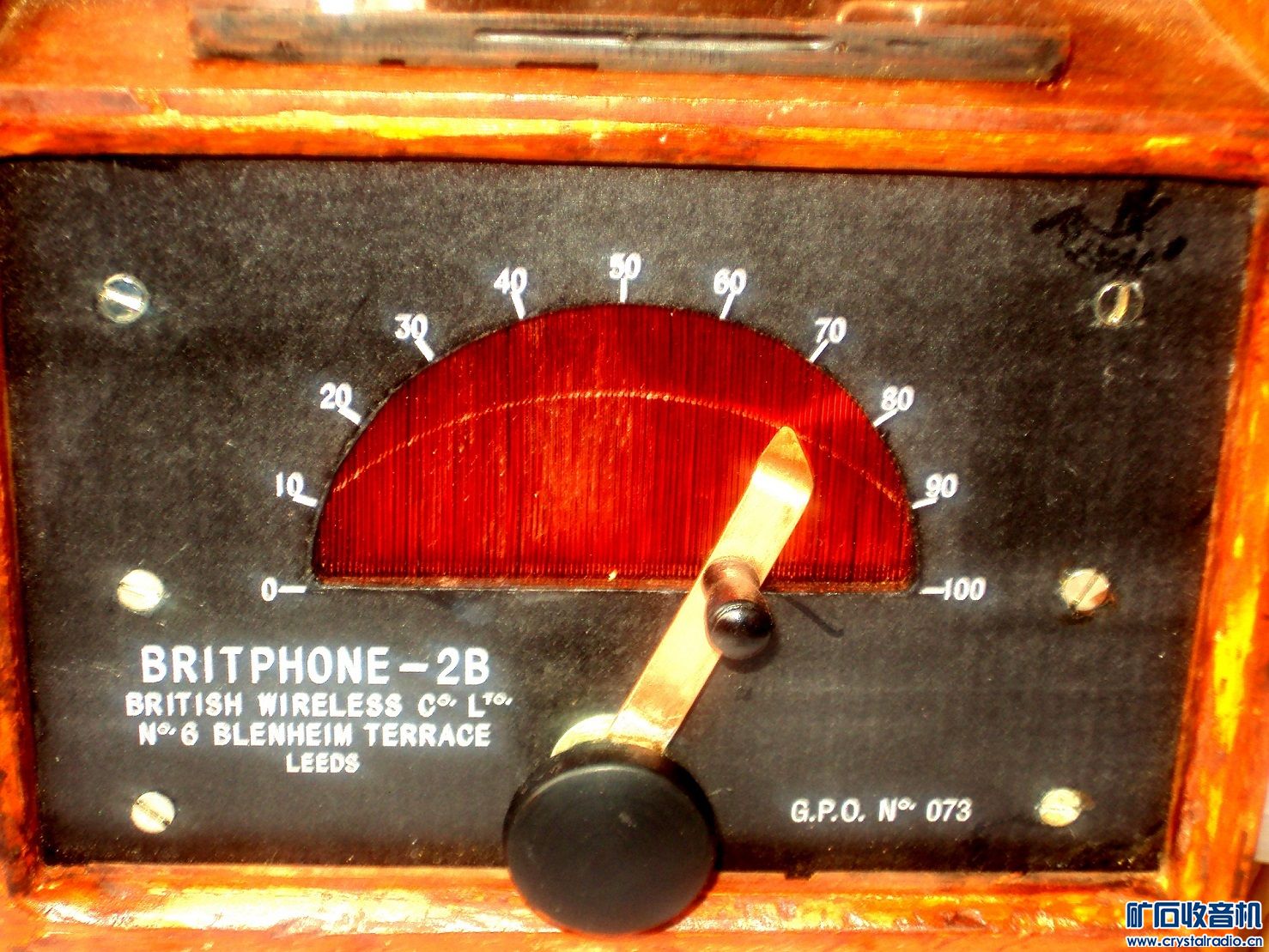

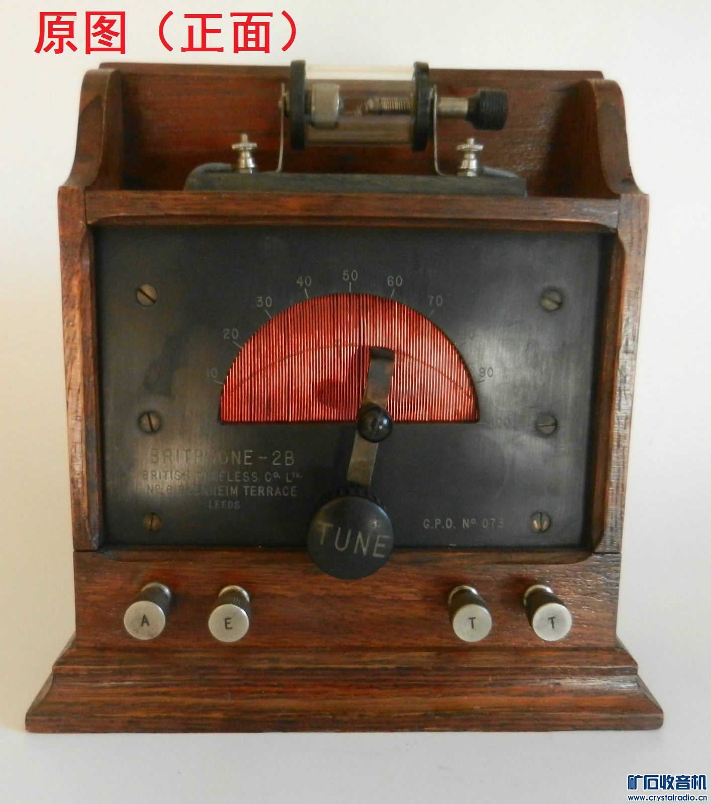

十几年前,在网上收集了一份矿石收音机图片,那时还没有经验,不懂得保留相关信息。忘记了图片来源。抱歉。
现先将收集到的图片展示如下。仿制品在后面。
原图片作者说是1922年英国马可尼公司的矿石机。面板上的文字信息可以佐证。

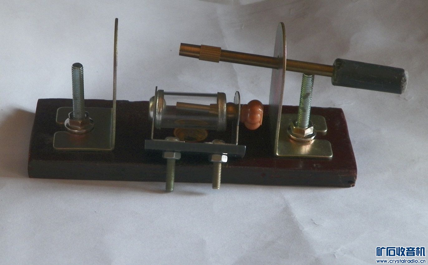

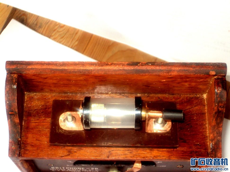

去年底曾在本坛发帖说在放置一个特大个头的活动矿石
http://www.crystalradio.cn/forum ... =1709651&extra=
就是为它预备的
和普通的活动矿石相比,可以看出要做的这个活动矿石确实巨大。
按着 2549608436 的建议,矿石外壳用注射针筒做的透明管,
矿石两端盖我用的是老式电解电容外壳剪成的。
调节用的球关节使用一个报废的电唱机的电动机的轴承改制的——夹在电钻上磨削小外径和磨出台阶。

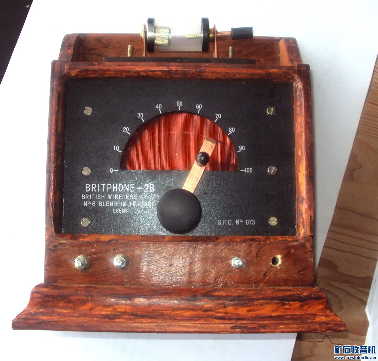

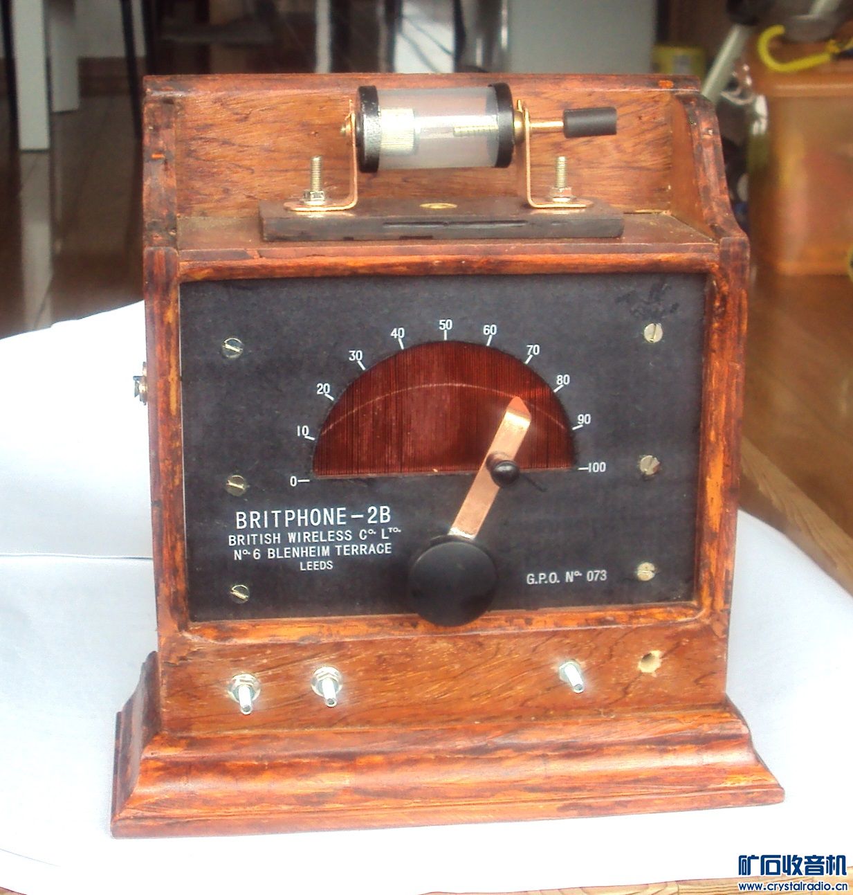

已经做的整机基本成品,还差接线柱的仿制品如下。
下面是仿制品!!!!!
下面是仿制品!!!!!
下面是仿制品!!!!!

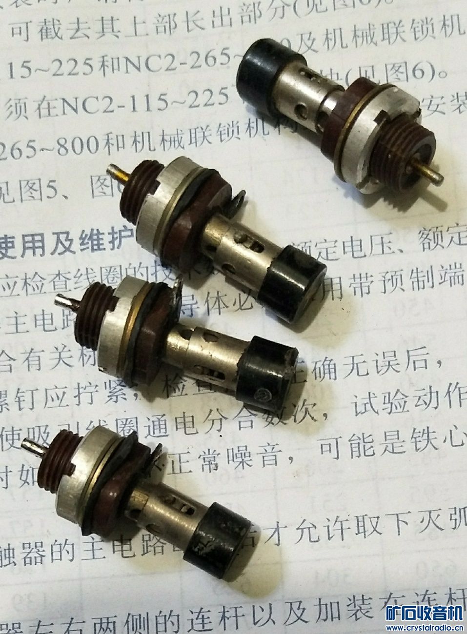

看到了吧——四个接线柱缺如。
求这种接线柱。
k由图片看,可能是按压式的。
是全金属的按压式。
和电话机的,以及现代音响中使用的按压式接线柱不同。

发表于 2019-6-2 17:39:20 | 显示全部楼层
前几天拆了军用手摇电话机,就有4个类似的接线柱
