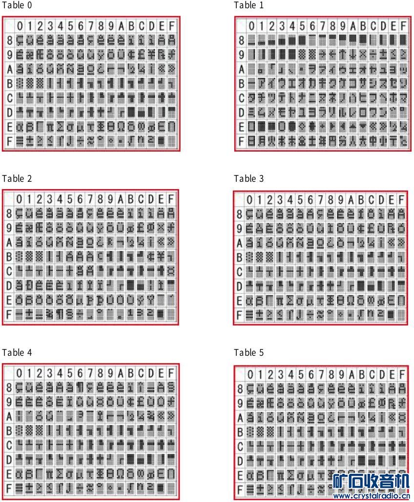

日文片假名
没时间一一对应,大致看了这些,有时间再做个全的

 楼主| 发表于 2019-6-2 13:27:57 | 显示全部楼层
简单拼凑了一个,拼图太麻烦,顺序有个别差异,但内容就这些,做时钟会用到的,其他就算了,不想折腾了

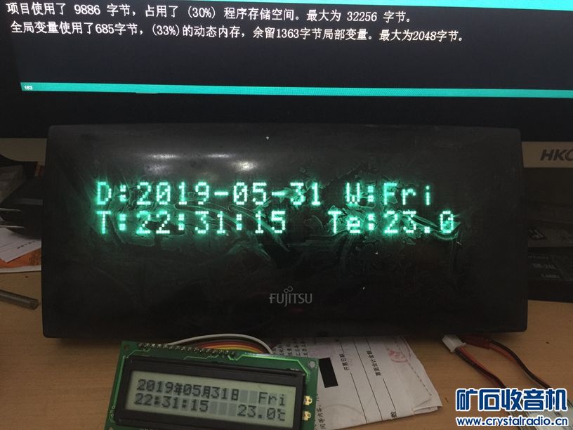

发表于 2019-6-2 20:52:05 | 显示全部楼层
加了滤光片和支架,51单片机+DS1302实时时钟,已经可显示日期、时间、星期、农历了,本来想加装DS18B20显示温度来着,又想到做好了也不会正常使用,毕竟亮度太高功耗也不小,就不折腾了,手动填了个温度假装完成了,拍个照片显摆一下

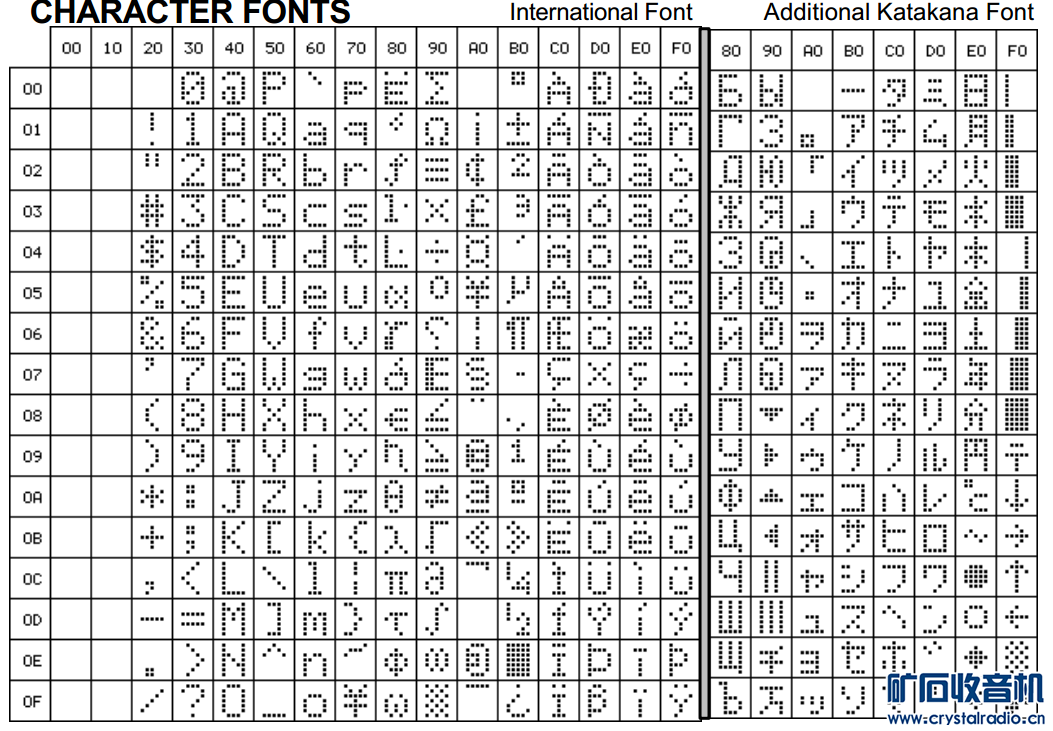

发表于 2019-6-3 20:43:34 | 显示全部楼层
我来传一张完整的字符集
 楼主| 发表于 2019-6-4 15:35:41 | 显示全部楼层
machiavelli 发表于 2019-6-3 20:43
我来传一张完整的字符集
谢谢,就是这个了
