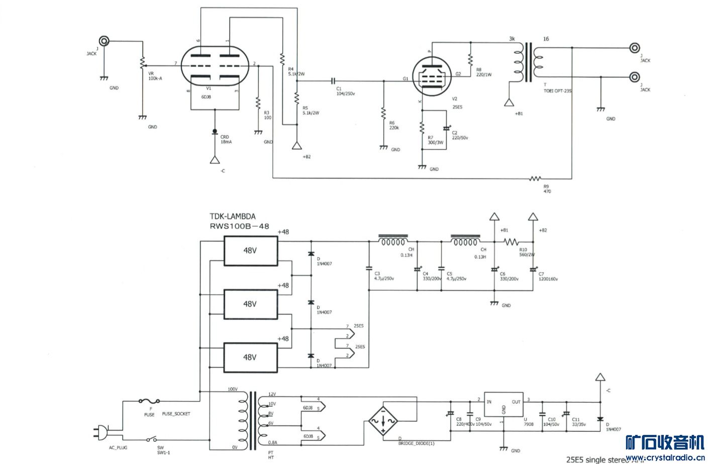

发表于 2019-6-1 22:01:33 | 显示全部楼层 |阅读模式
供电部分很有特点
发表于 2019-6-1 22:36:07 | 显示全部楼层
供电部分很普通,不过是三个隔离式开关电源串起来了,亮点在前级上,差分放大器

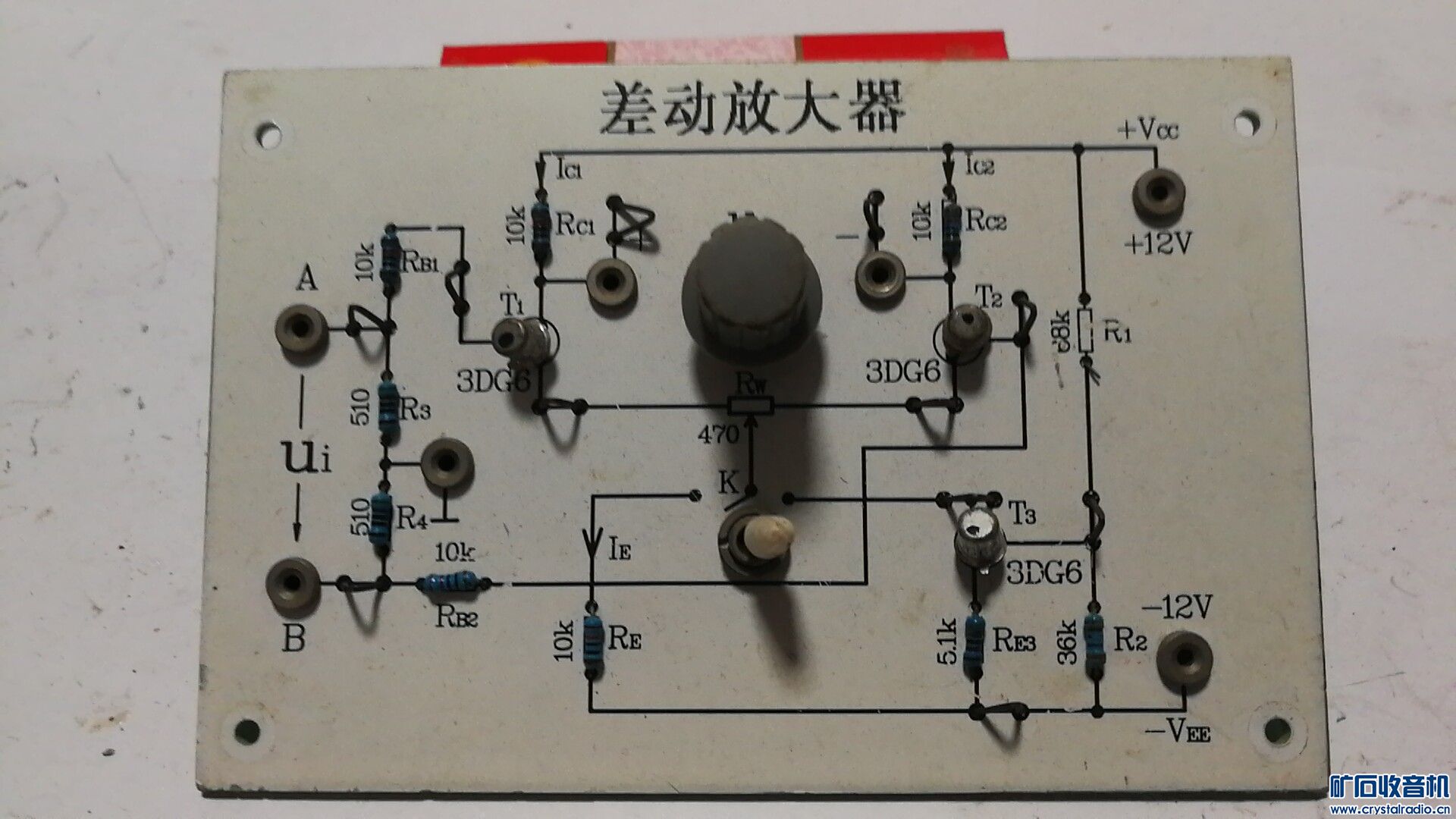

发表于 2019-9-7 21:54:24 | 显示全部楼层
我还以为他是想用负压拉低阴极电位,令灯丝电位高于阴极
发表于 2019-9-7 22:07:18 | 显示全部楼层
阴极用的恒流管
