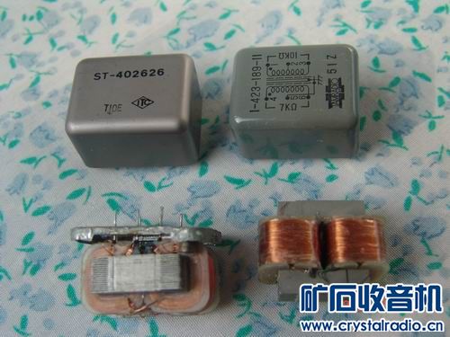

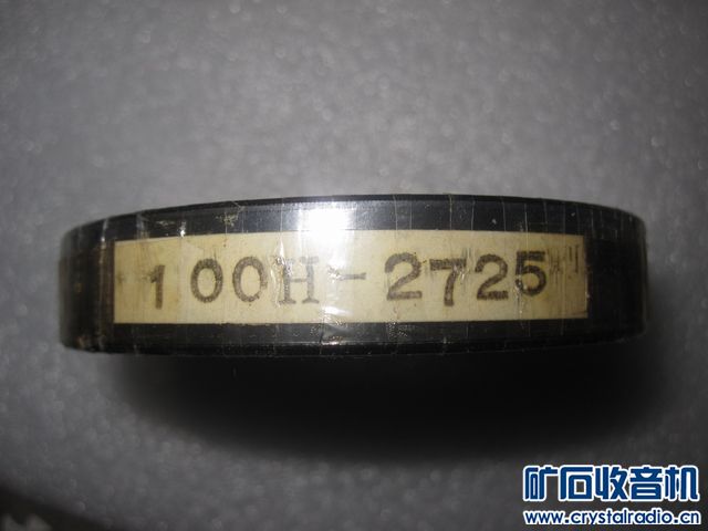

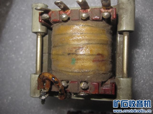

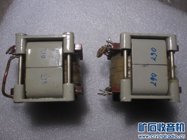

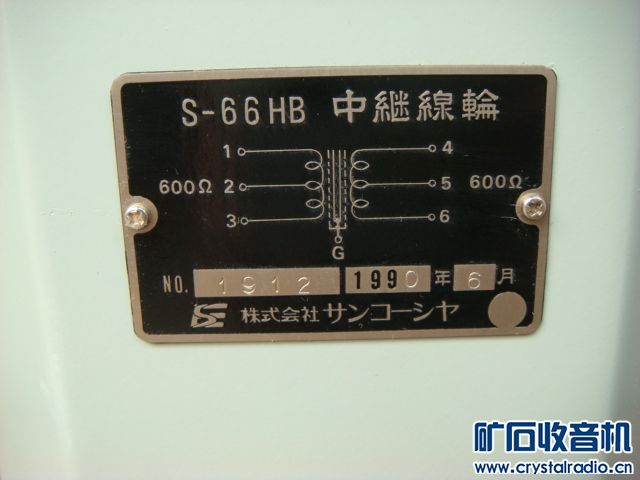

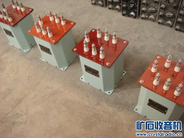

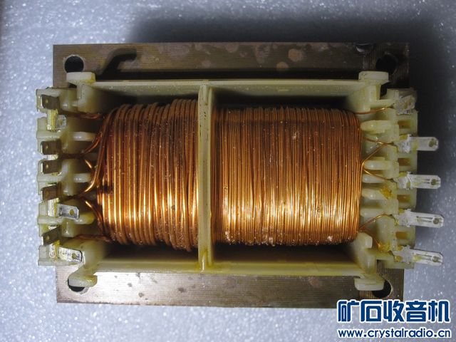

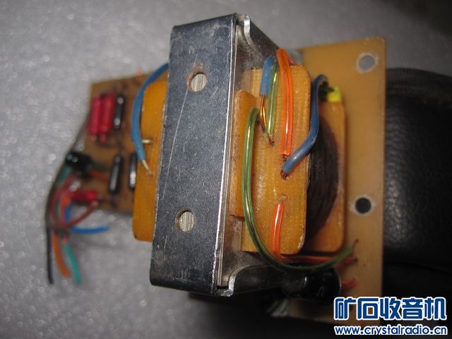

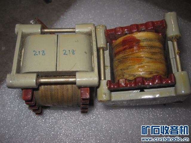

我也有几个类似的     请大家帮忙看看
   只有爆炸机那个  有点像坡莫     因为我砸过一个    铁芯一折就断了   所以就留了一个
圆圈是  YEW 2503 日本功率计里面拆的
老毛子设备里面的
国产的   这个E型片片一折就断
日本牛牛
德国幻灯机里面的

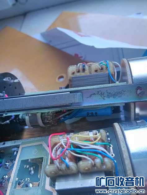

发表于 2016-1-1 08:11:17 | 显示全部楼层
手扶拖拉机斯基 发表于 2015-12-20 11:24
**** 作者被禁止或删除 内容自动屏蔽 ****
看到帖子 把两只电子管话筒拆了拍照(坡莫合金变压器实物)用教科书书皮纸对照 拍不清,后发现和硬盒香烟盒的纸壳基本一致薄厚,只比其薄 不比其厚。外观和(白钢)类似 具有防腐防锈功能。观察 坡莫合金变压漆包线比头发细很多!总结:音频用坡莫合金变压铁芯无论大小 漆包线都不应该太粗。曾看过这方面介绍 莫合金音频变压器的绕制工艺技术才是最关键核心 生产这类产品的厂家为保密技术。 合金所含成份及含量 退火温度掌控  都直接影响应用在各个领域电子器材 发挥最佳性能有直接关系。并不是所有莫合金铁芯都适合音频设备!
