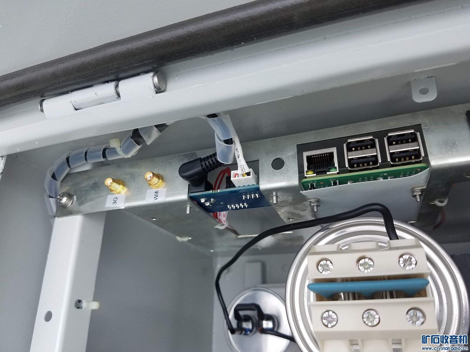

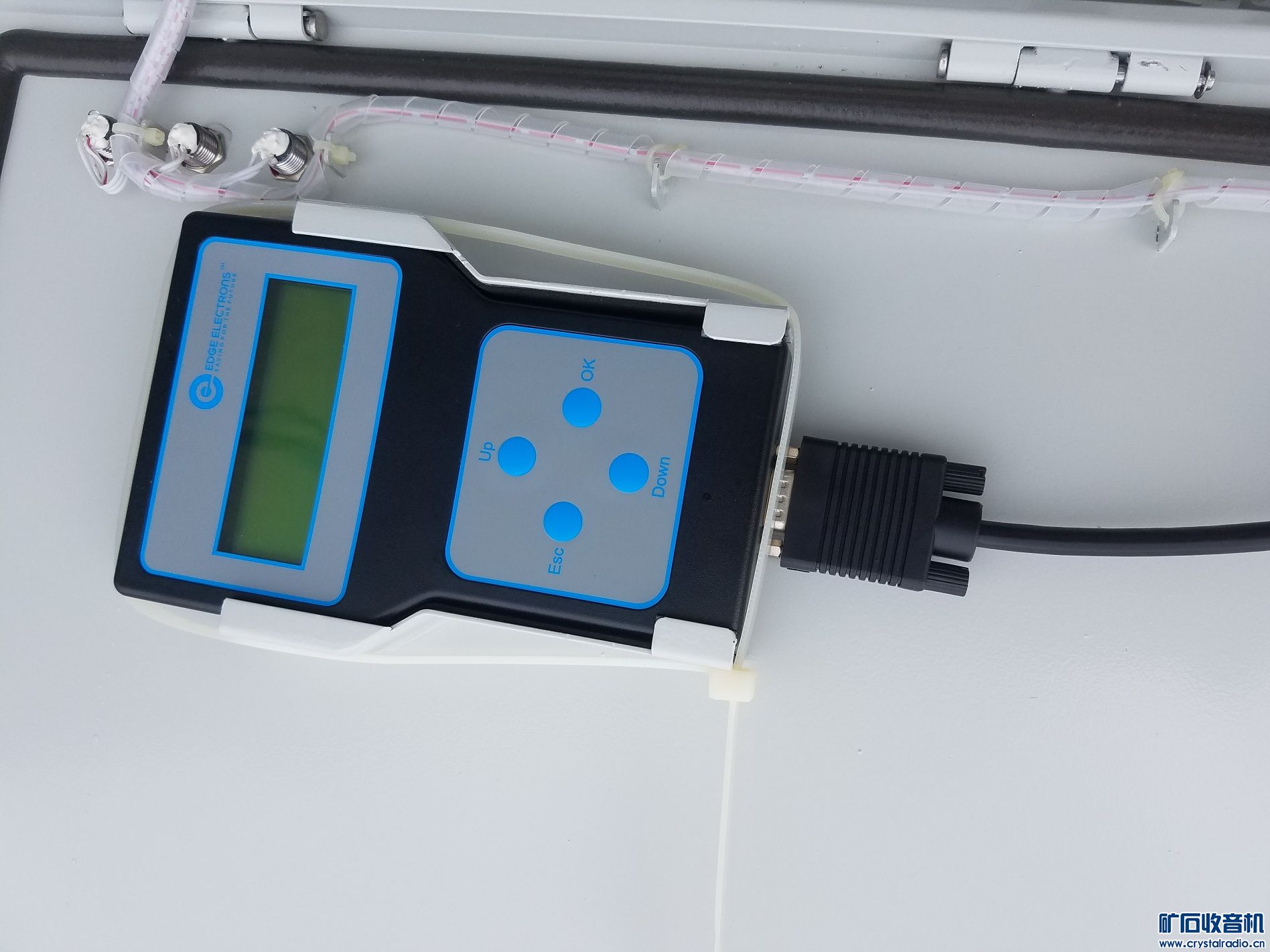

这个是什么品牌?网上都查不到,百度实在太差劲了。
这两张是参数表,全英文....
细节。居然还有个控制器。
看样子像以前见过的无功补偿的箱子,但和我们的就地无功补偿又不一样。

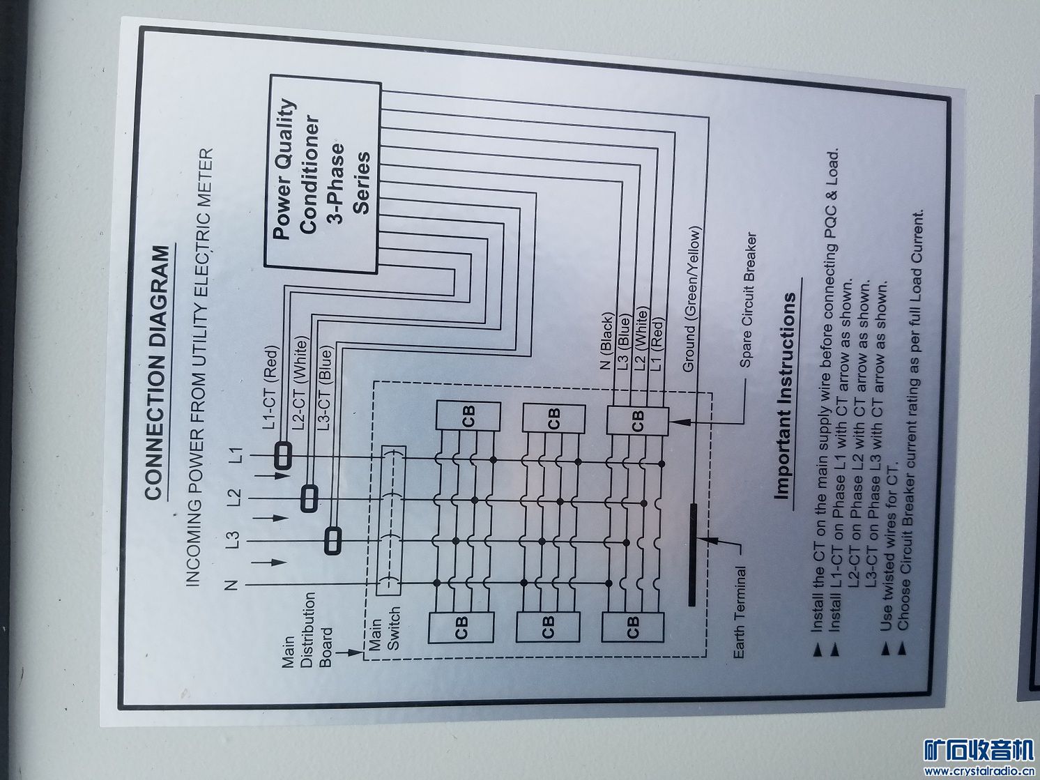

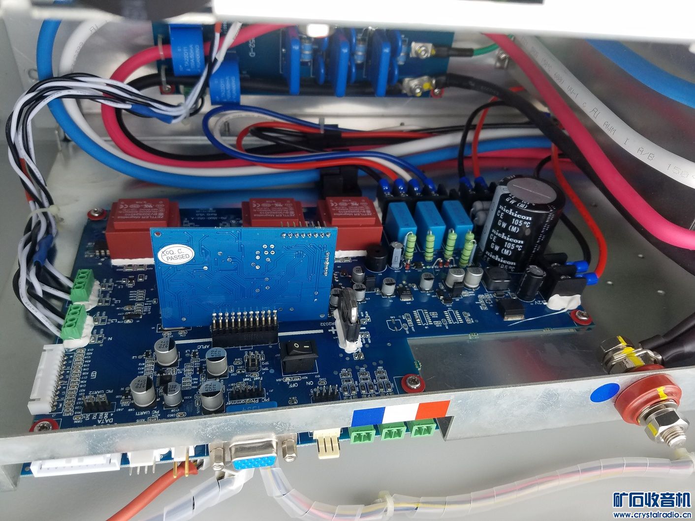

不就是个自动的无功补偿装置么……还用的是电容补偿,一点技术含量没有
发表于 2019-6-1 21:57:52 | 显示全部楼层
无功补偿器,看样子应该能进行分相补偿。
发表于 2019-6-2 23:18:08 | 显示全部楼层
比我们站上的补偿柜高大上不少,其实这东西没必要这么复杂,一个控制器几组接触器加电容就搞定了。

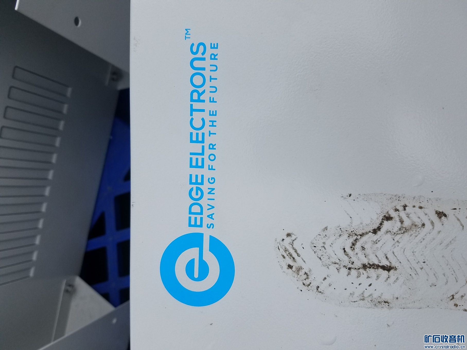

fshwen 发表于 2019-6-1 16:09
官网在这里http://www.edgeelectrons.com/
谢谢,已经找到.
