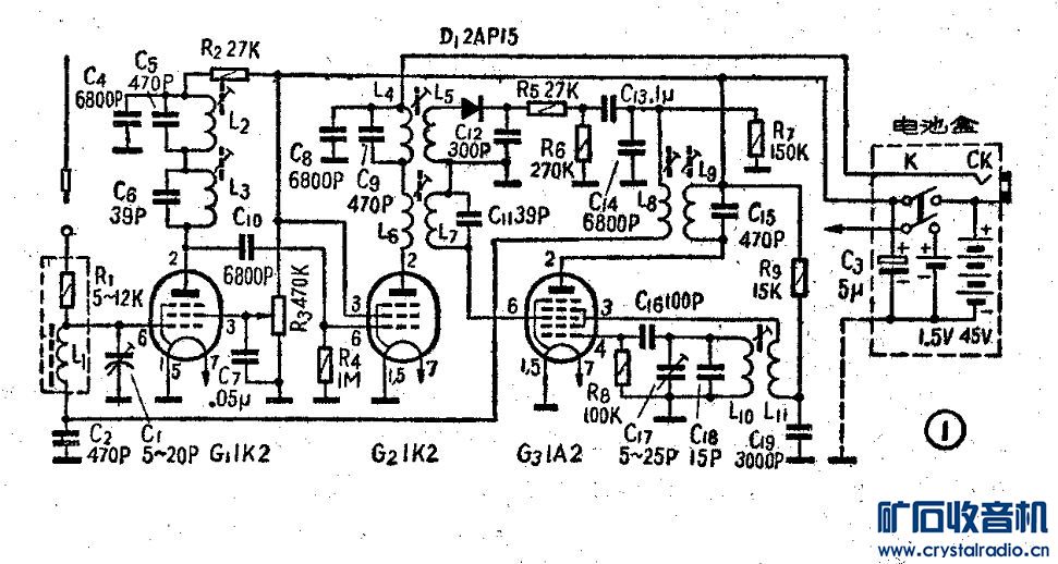

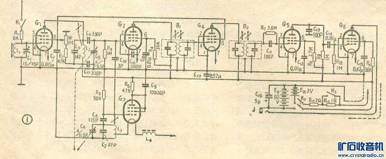

发表于 2019-6-1 20:52:34 | 显示全部楼层
63年与66年的测向机。
