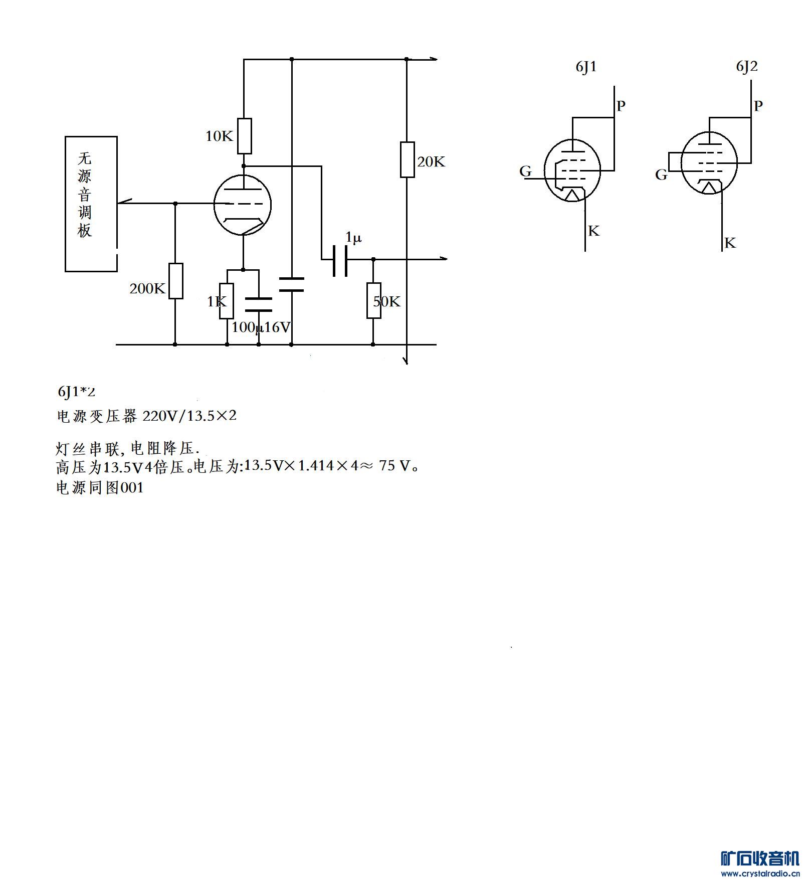

用6J1做胆前级。6J1接成三极管放大,给人的感觉声音不够厚重,于是做了第二台胆前级,采用6N11*2,三极管放大+阴极输出。在输入端加上了音调控制。这样用6J1做第一级放大,输出给6N11胆前级做第二级放大。由于6N11放大前有简单的音调控制,可对音频频率略有调整。6N11输出给集成电路小功放。双声道每声道输出15W。整体听感比单独听功放略好些。

已收听,我做了个6J1胆前,想学习张教授的经验,请图纸学习参考。多谢。
太客气。我不喜欢加负回授的东西。所以电路极其简单。我始终觉得无负回授,声音才觉得自然。
电路如下:

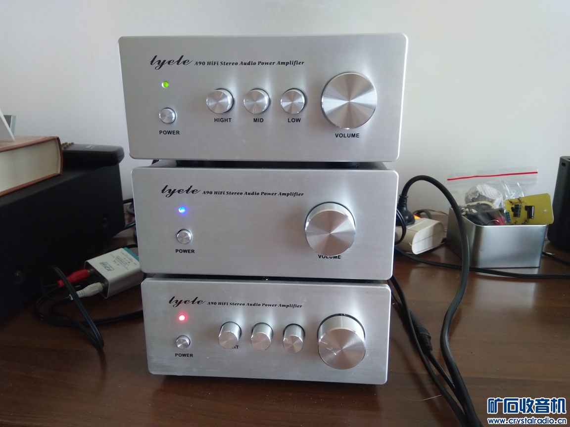

小机箱,真漂亮。

小功放采用了隔离变压器,负担副音箱和中置音箱。
隔离变压器采用30W铁心。采用1:1绕制,可有效消除数码声。

想看看你的音调电路详情~~~~~~

音调就是上面电路所画的简单音调控制。电位器采用是100K。

图里只有高音和低音,
没看见中音。。。

没有安装中音控制。因为大旋钮被改为波段开关,以供选择线路输入。
左侧高音旋钮就成了音量控制,中音成了高音控制。
