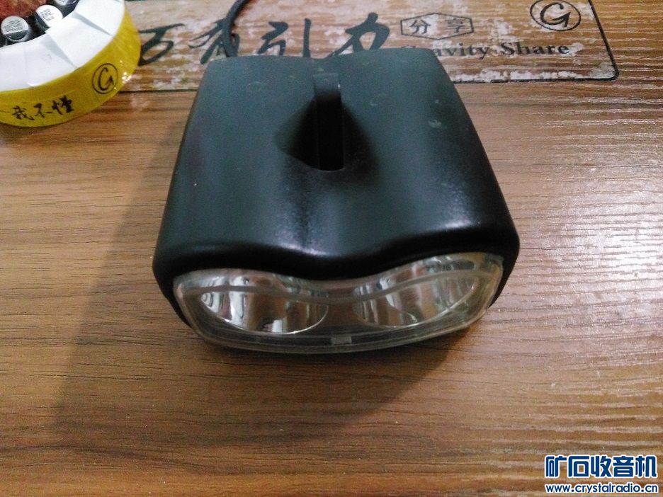

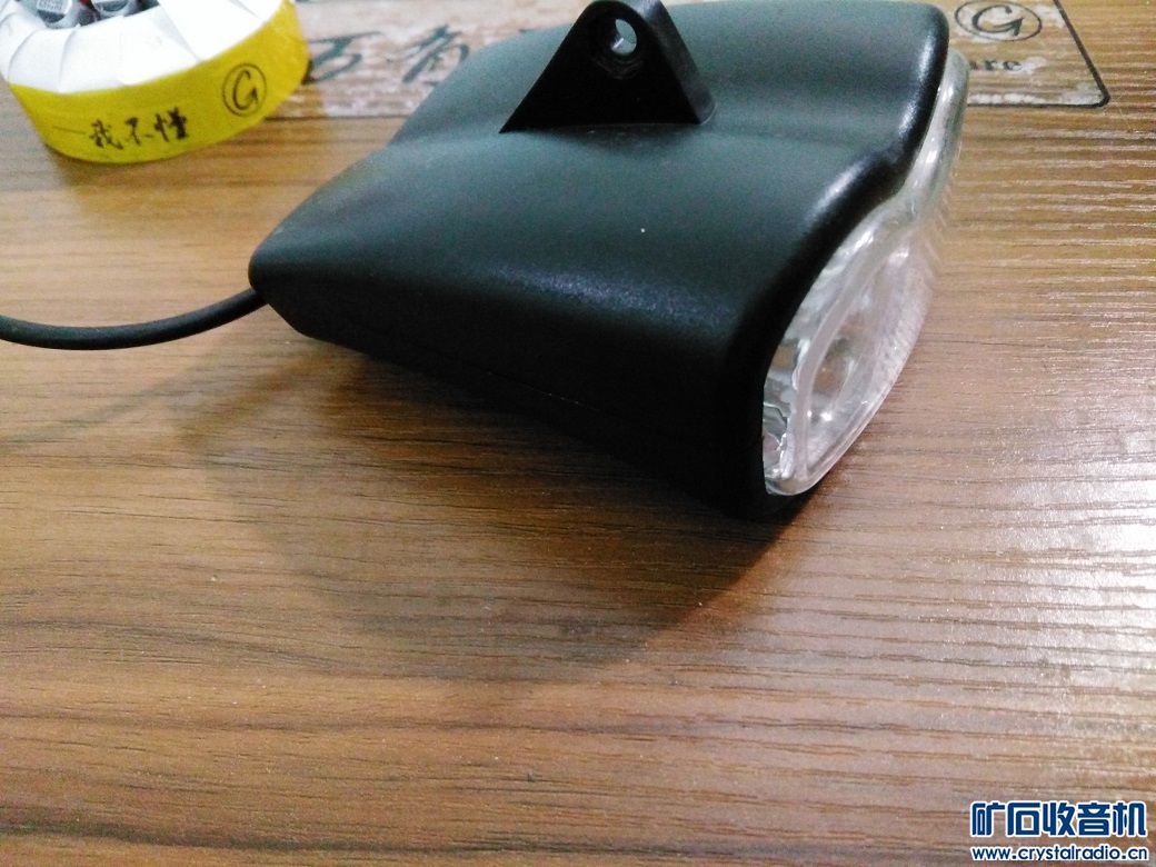

电动车灯前面就是两颗大功率LED和塑料透镜,底部有喇叭孔:
P03  外观

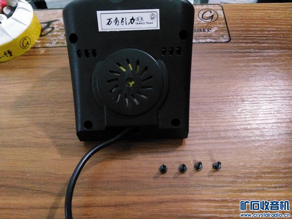

底部安装有4颗固定螺丝:
P04  拆除螺丝

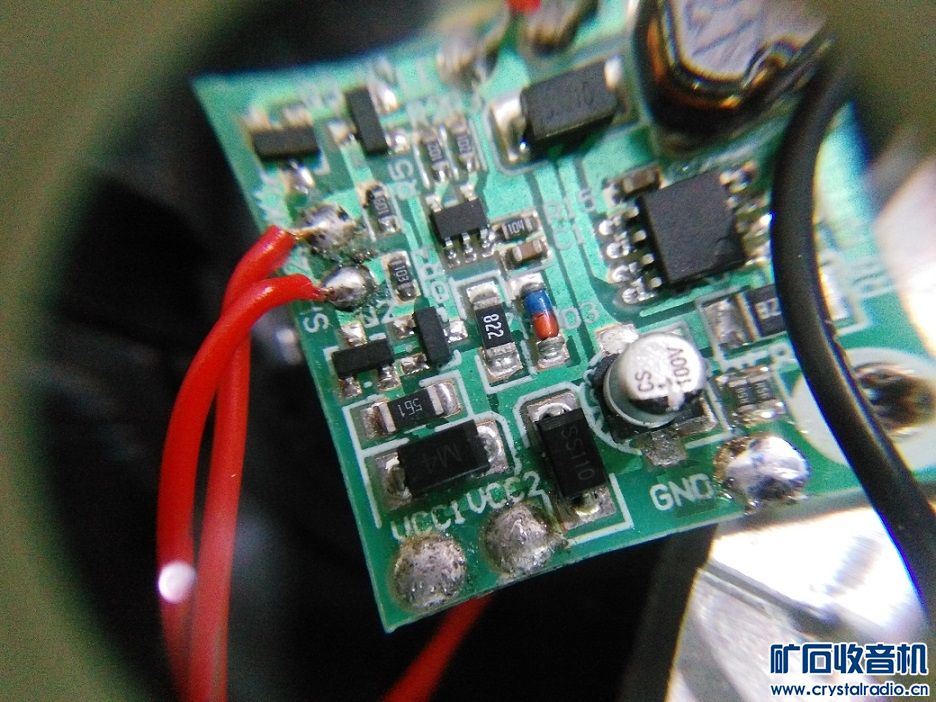

电动车电瓶是12V的,而这里的LED是6~7V的,因此这部分是BUCK电源芯片及其外围电路,具体芯片型号看不清楚:
P07  BUCK电路

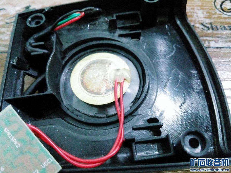

喇叭安装在底部,使用胶水固定:
P10  喇叭

发表于 2019-5-31 19:17:40 | 显示全部楼层
这么小的蜂鸣器?不够响的把
发表于 2019-5-31 19:53:43 | 显示全部楼层
JuncoJet 发表于 2019-5-31 19:17
这么小的蜂鸣器?不够响的把
厂家偷工减料的结果,好多车子就这样,马路上鸣笛还没有菜市场的噪音大呢。

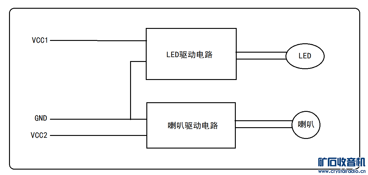

三、拆解原理分析
下面是这款电动车LED的设计构架图,主要是包含LED驱动电路和喇叭驱动电路,电源输入VCC1和VCC2为12V,通过开关按钮接通电源即可点亮LED或者响起喇叭:
P15  原理图示

发表于 2019-6-24 16:49:16 | 显示全部楼层
压电陶瓷片能有多响?
