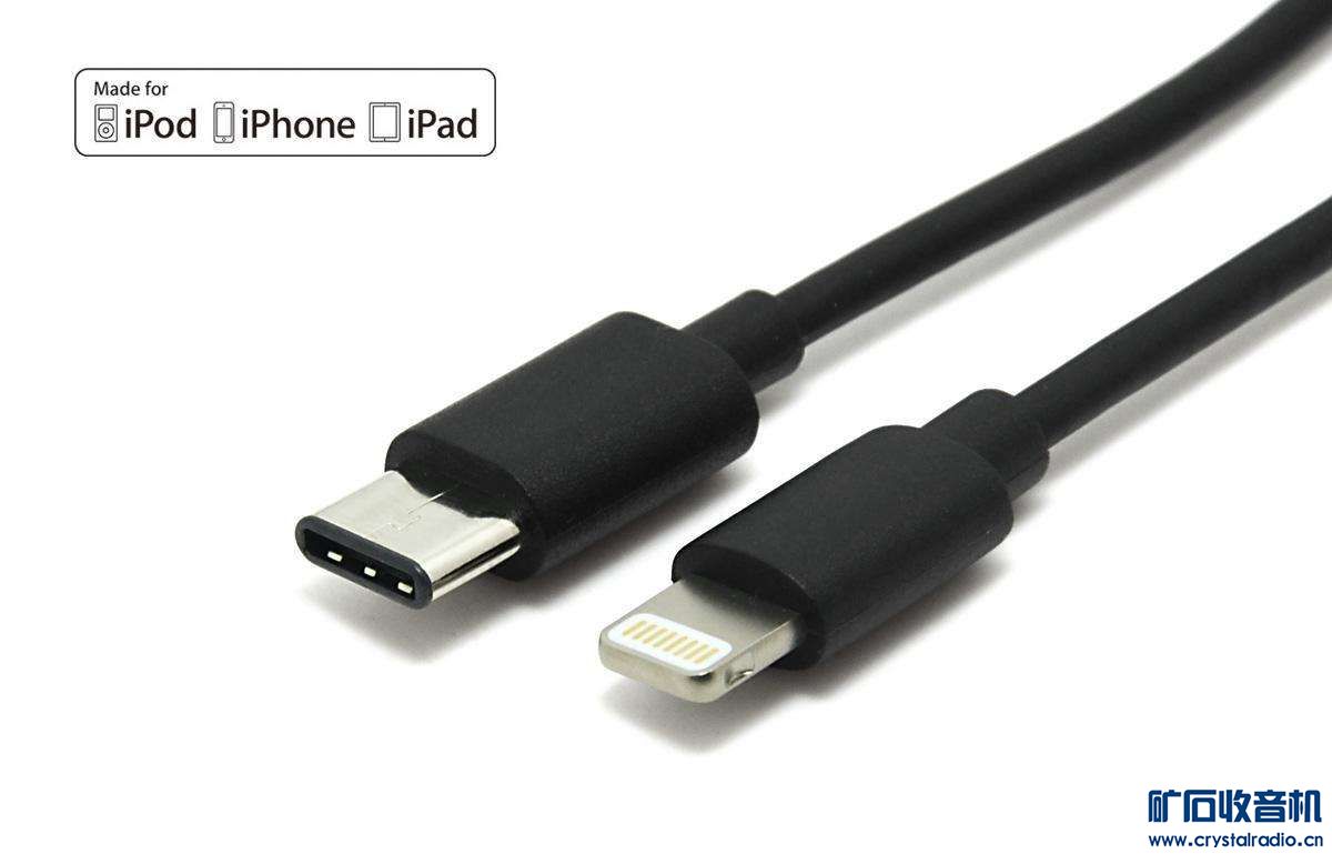

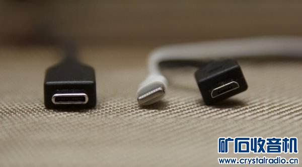

2、从 iPhone 5 开始,才替换为楼主以为很耳目一新的 Lightning 接口,可以正反插。不过,还是很容易坏

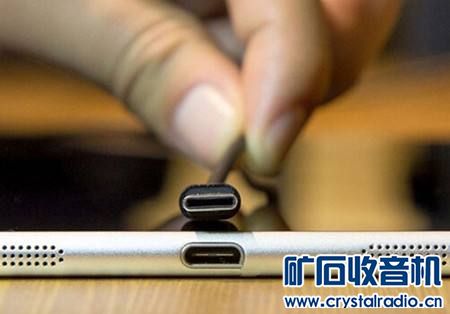

3、安卓系手机使用标准 USB 接口,USB 接口很早就有可以正反插的 Type-C 接口,只要不是太老的手机都用 Type-C 接口
iPhone 4 的接口,长这书包样的
USB Type-C 接口,安卓手机现在普遍使用这个
其实比起 Apple 从 iPhone 5 开始,才替换为楼主以为很耳目一新的 Lightning 接口,USB Type-C 更合理,因为 Lightning 是裸露的。
这意味着手很容易碰到 Lightning 的金手指,把它搞脏,而 USB Type-C 则没有这个问题
