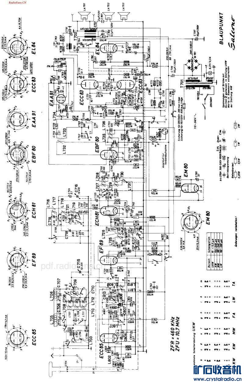

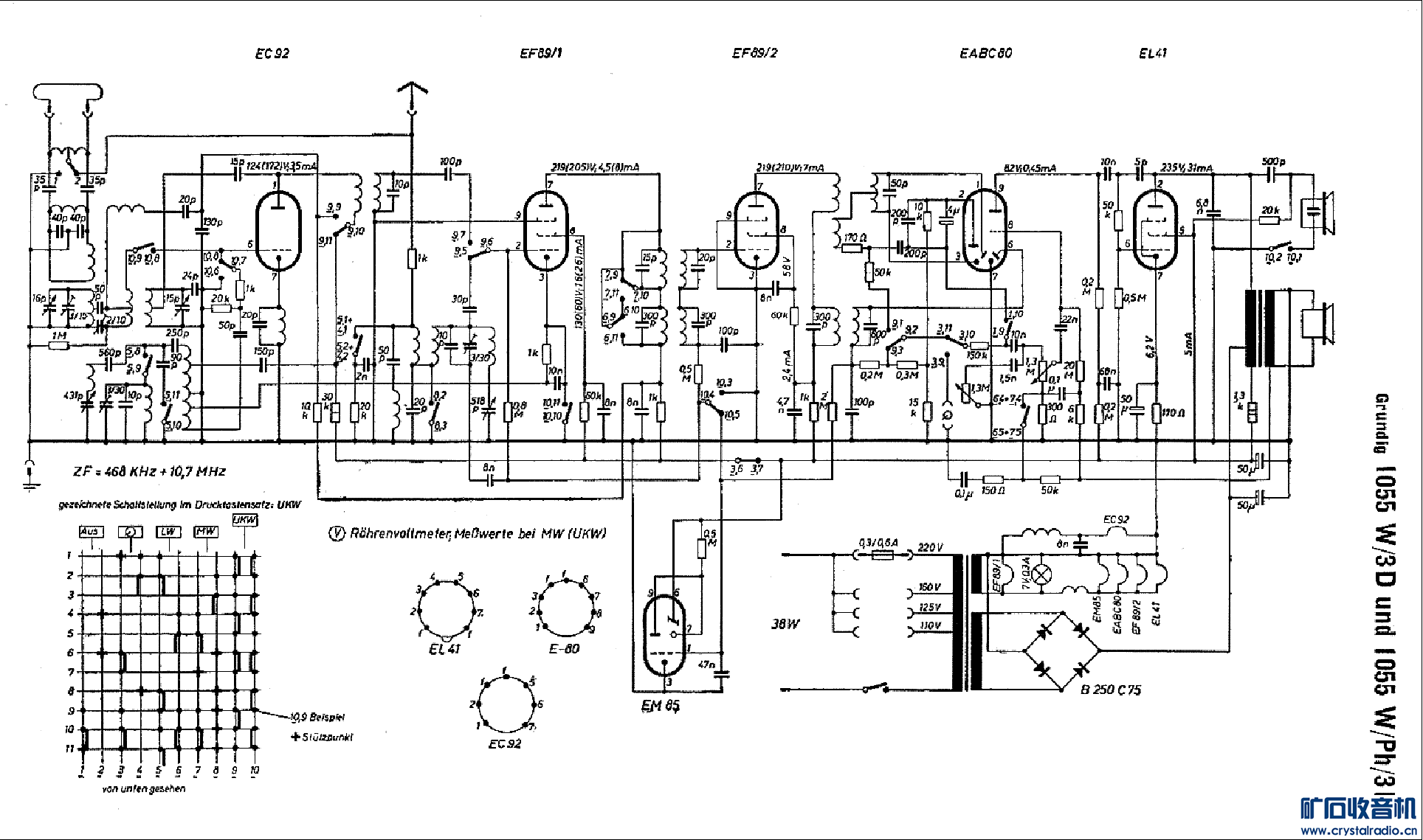

防止自激用1K至10K就可以了,但是欧洲的机器有时用几十K甚至用上百K,除了防上自激还可以防止音频里太多的高频杂噪音,也有的机器比较讲究既有1K的防自激电阻,也有100K的防高频杂噪音电阻,有了这个电阻低音较纯厚。
