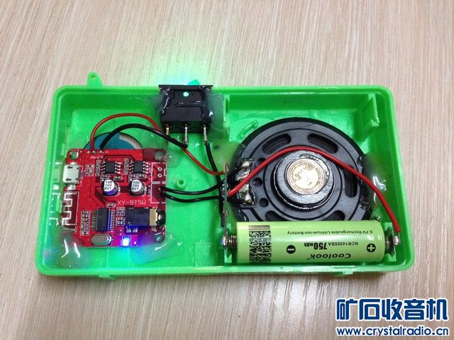

在以前蓝牙可谓是高大上的玩意,现在已经发展的烂大街了,找块蓝牙功放板塞进这壳刚刚好:
电池也换成用单节 14500,可以多节轮换着充电/工作用,这一点蓝牙小音箱真让人抓狂;
由于锂电不带保护板,这里特在负极上搭棚了一块保护板,防止听嗨了过放电:

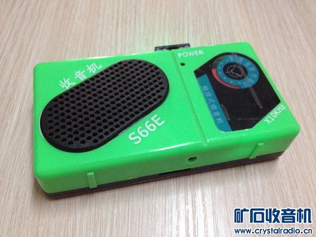

原来的调谐拨盘位置,换成外接 USB-micro 电源插口,可以在不装 14500 时外接供电:

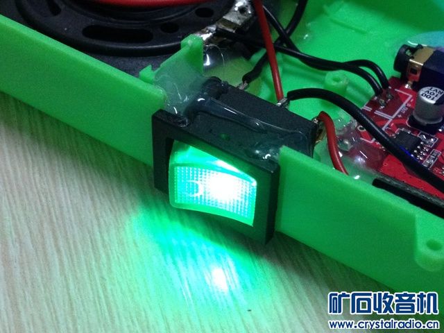

头顶装个带灯的船型开关(原来是220VAC的,我把灯也改成 3-5v 的):

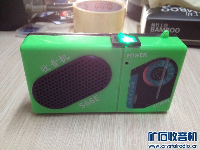

这么就有了与时俱进版的 S66E,电脑(Win8/Win10)手机(iOS/Android)通吃,
工作起来,仿佛回到了那个拿着收音机等电台放歌的年代:
