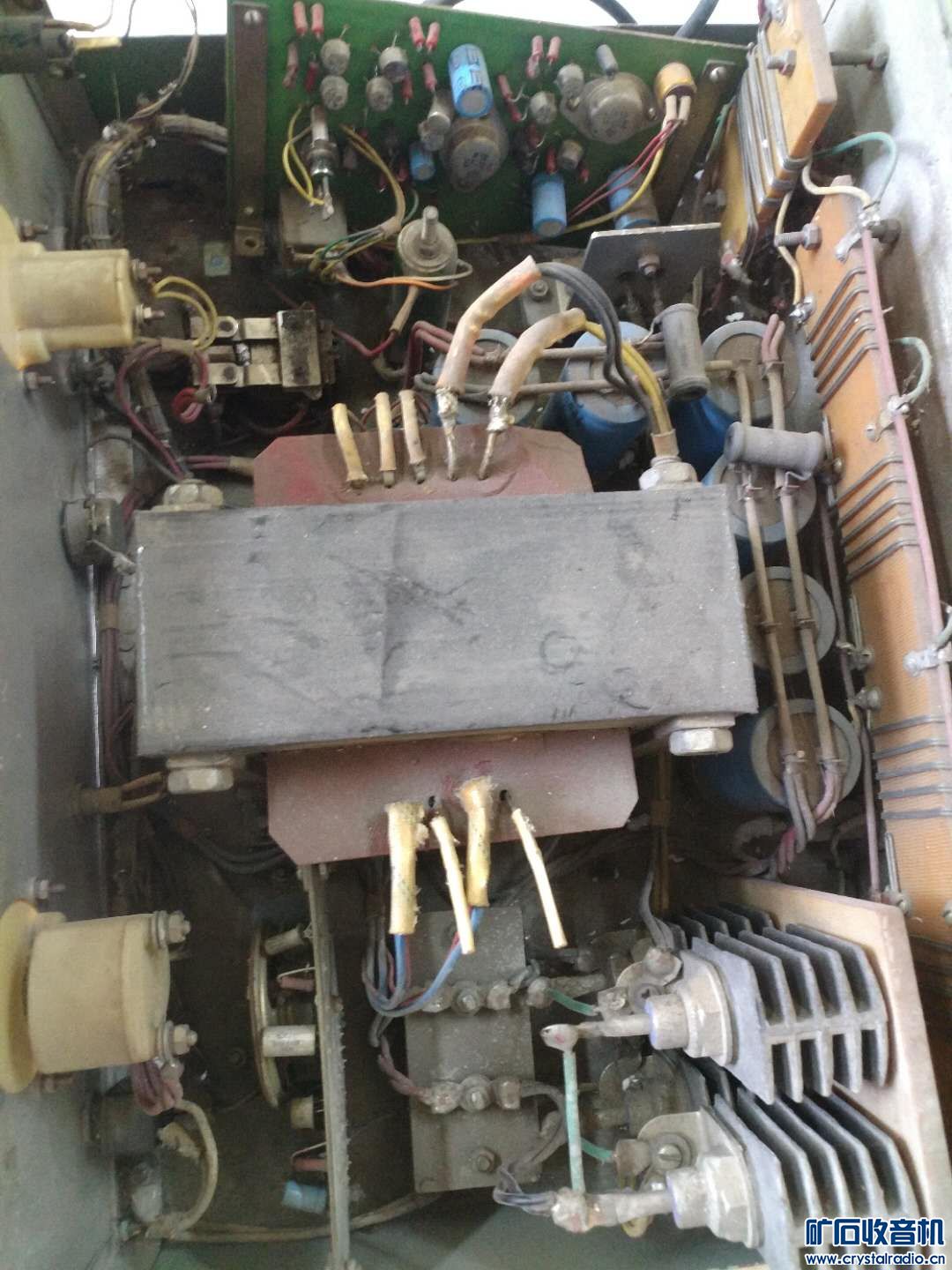

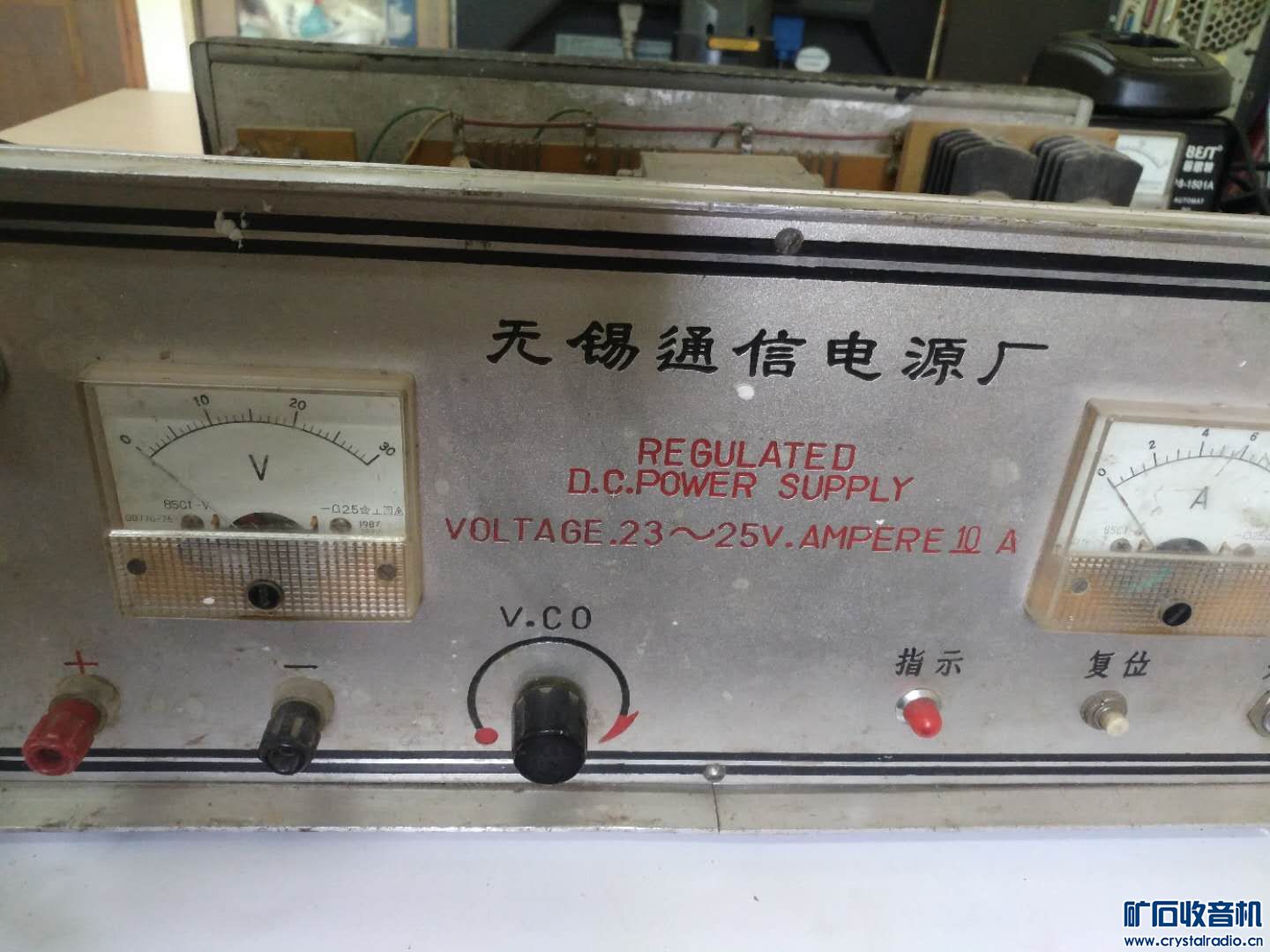

哪位朋友有这款可调稳压电源电路图

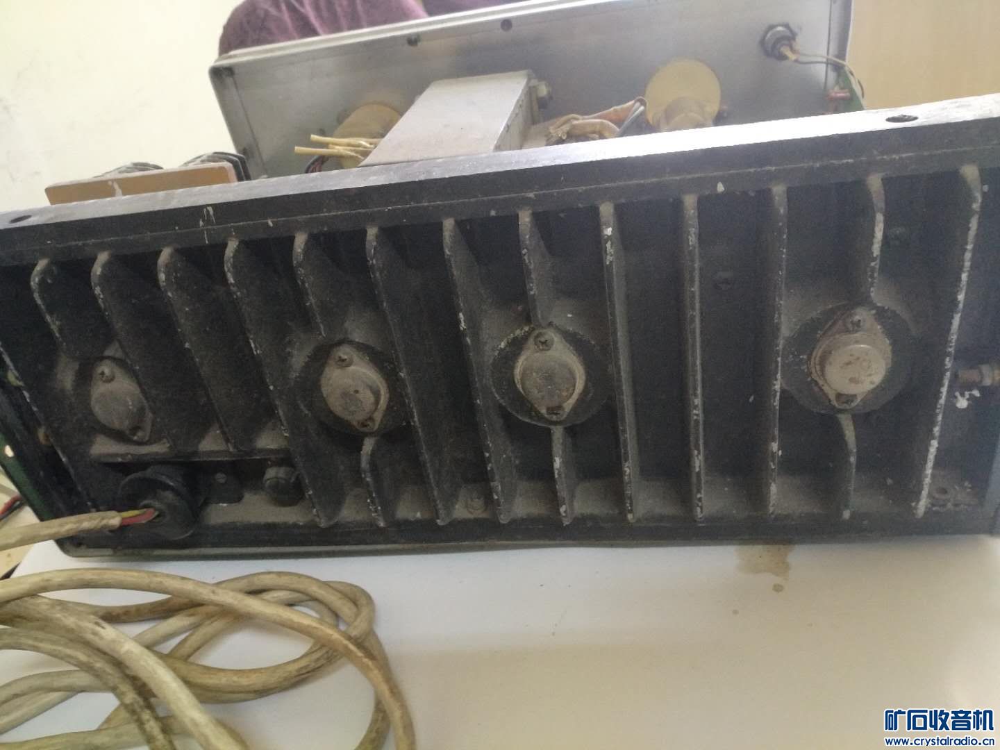

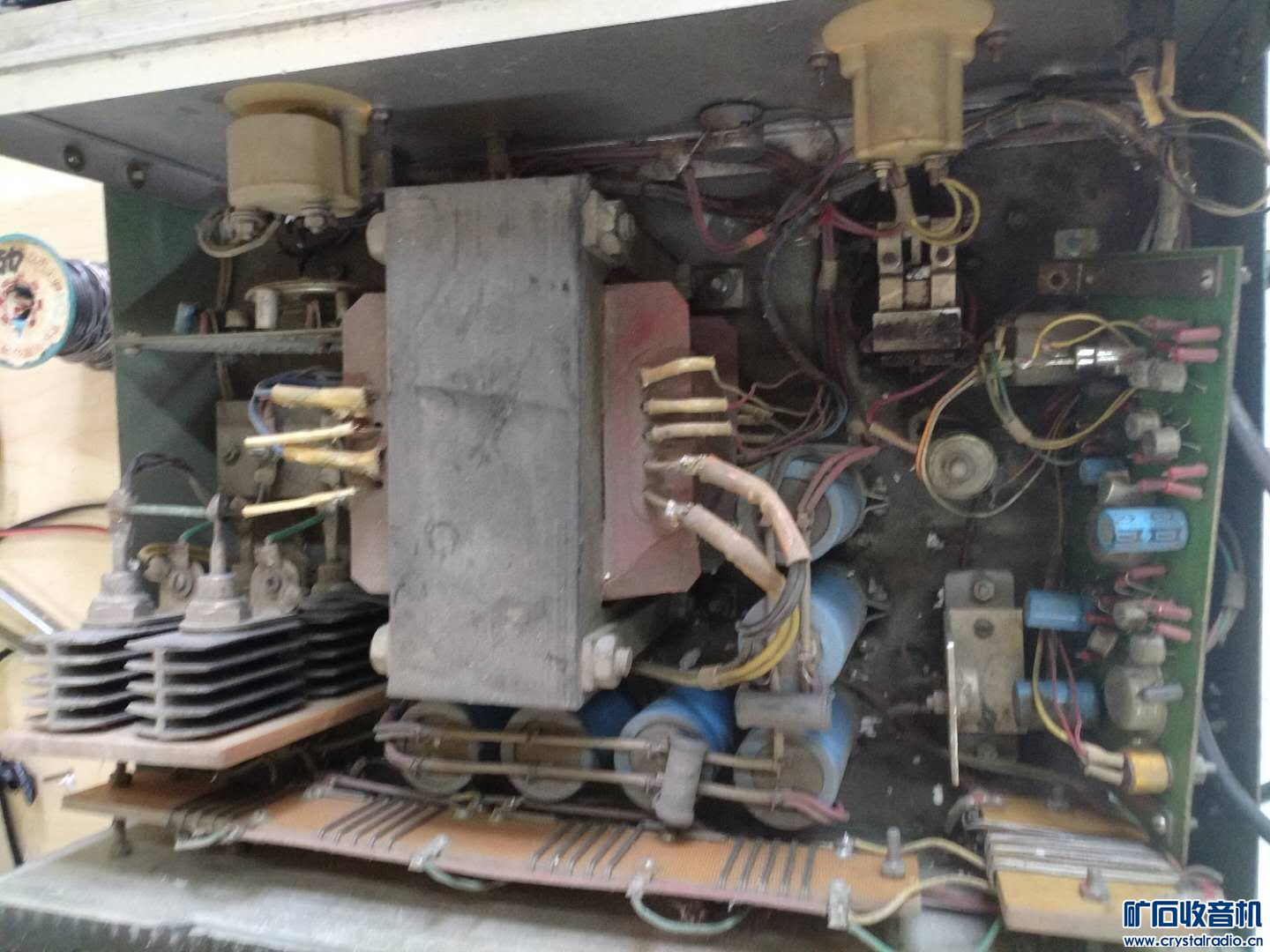

这是老式的24V直流稳压电源用料很猛,看内部元件不会很复杂,典型的串联式稳压电源,带过流保护电路,码着元件线路应该可以画出电路图,难度不会很大,改个可调稳压电源不错。

这是变压器的几组次级空载电压,除34V(主次级)外,其他绕组电压都连到控制板,才疏学浅,搞不清原理,一头雾水。
