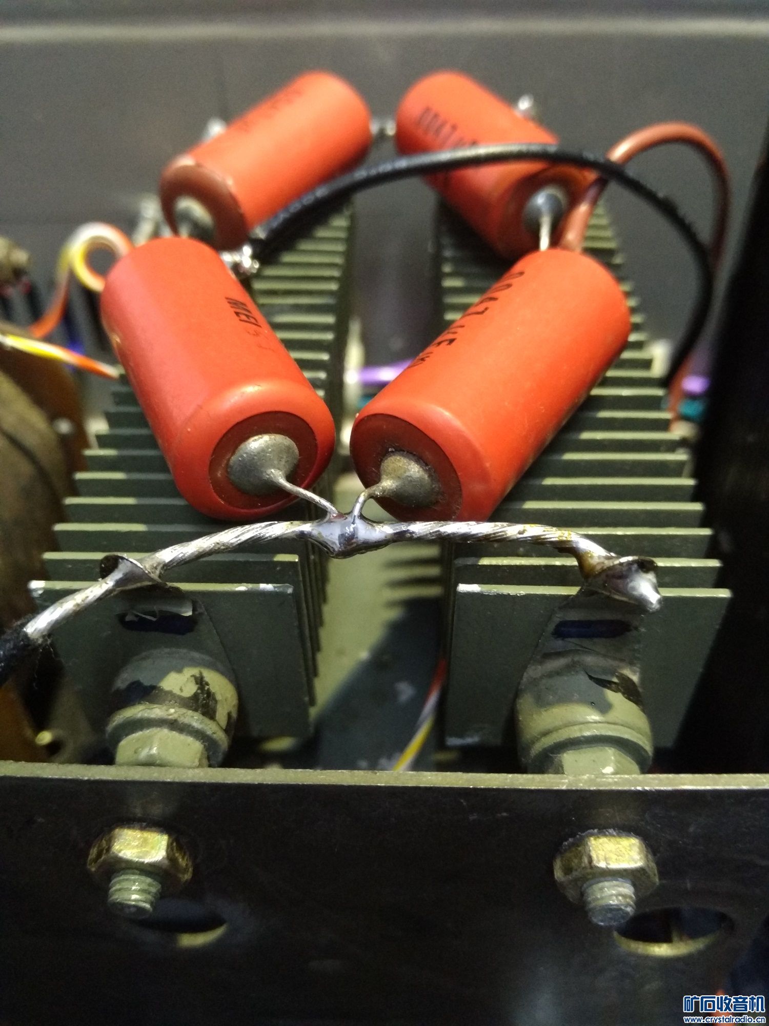

发表于 2019-5-29 11:29:51 | 显示全部楼层
正在施工的硒整流胆耳放。
