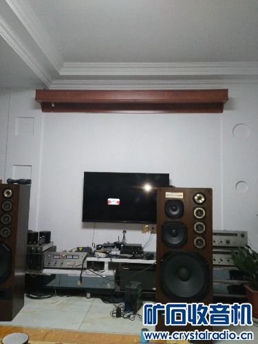

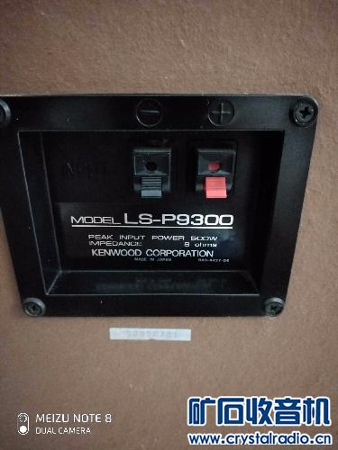

各位老师好,我想做一个300W以上的胆机,麻烦老师说一下用什么管子好,并且推荐一个图纸,谢谢各位大佬,我用来听建伍9300音箱

 楼主| 发表于 2019-5-28 22:34:22 来自手机 | 显示全部楼层
这个音箱是500W的,15寸低音,两个中音,3个高音,一个特高音
 楼主| 发表于 2019-5-28 22:36:11 来自手机 | 显示全部楼层

发表于 2019-5-28 22:42:35 | 显示全部楼层
从图中看到你的听音室不大,用150W功率这个房间就应该是受不了.......
发表于 2019-5-28 22:45:05 | 显示全部楼层
有必要么,峰值功率500W,推挽胆机50W推得好好的
