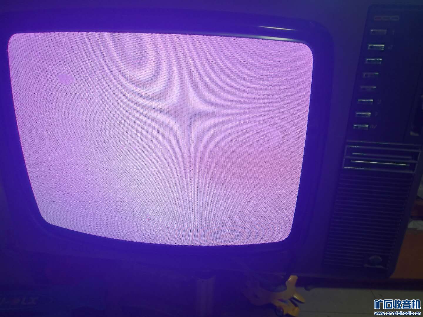

开机后,正常雪花。在接入射频转换器过程中(还没出图像),屏幕突然变成全部紫色。拔掉射频转换器接头后,还是紫色。关掉电源重启后,还是打开就是纯紫色。奇怪!求原因。

紫色就是缺绿色。
发表于 2019-5-29 01:55:42 | 显示全部楼层
视放管脱焊,视放排插接触不良
发表于 2019-5-29 10:29:47 | 显示全部楼层
老电视,很多是虚焊和可调电阻开路。
发表于 2019-5-29 11:20:55 | 显示全部楼层

重点检查视放板“绿”视放管有关接触与元器件。
 楼主| 发表于 2019-5-31 10:40:00 | 显示全部楼层
lyh77717 发表于 2019-5-29 10:29
老电视,很多是虚焊和可调电阻开路。
用手拍个外壳,瞬间又变正常了
发表于 2019-6-1 00:23:00 | 显示全部楼层
有元件接触不好。
发表于 2019-6-4 21:30:57 来自手机 | 显示全部楼层
显像管尾座视放板上的三个视放管有虚焊或者是管座插不好
发表于 2019-6-4 21:47:29 | 显示全部楼层
显像管尾板的接线有问题缺少绿色信号  建议尾板元件换一遍

看看维修开关
发表于 2019-8-28 15:34:42 | 显示全部楼层
检查尾座三个视放管,应该是虚焊了
发表于 2019-10-14 13:40:50 | 显示全部楼层
检查尾板,可能绿枪视放管虚焊,请检测该管基极和集电极电压。
发表于 2019-10-14 13:48:41 | 显示全部楼层
哈哈哈  楼主这可问到家了
这坛子里都修过彩电。。。。。。
发表于 2019-10-15 17:12:02 | 显示全部楼层
拍拍就正常,这都不用问都知道是虚焊,接触不良,不懂维修的人都知道呀
