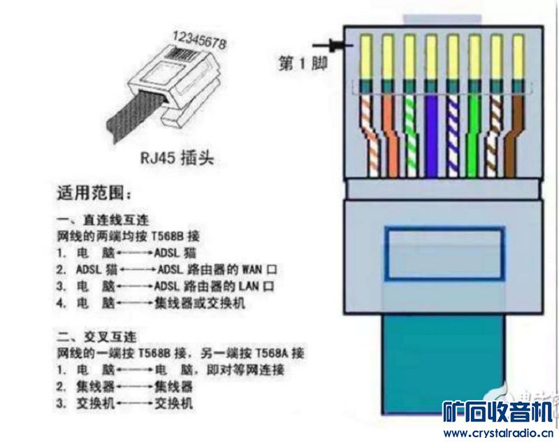

网络线插口定义,在日常维修中,很有用.分享给大家.

家用一般都是1236四条线即可~
200兆以上宽带不能偷懒

这个图有点过时了
千兆网线必须 8 芯齐备
而且设备早就都支持自动翻转,所有线都按 568b 的标准接就可以了

leniter 发表于 2019-5-29 11:09
这个图有点过时了
千兆网线必须 8 芯齐备
其实一直没整明白,568A不也可以吗?

as66122932 发表于 2019-5-30 00:20
其实一直没整明白,568A不也可以吗?
试过了,某些地方按 568a 接反而不通。所以只记 568b 既方便又省事
其实概念跟原则是一样的,原则上没有区别~~~
我知道原理上是这样,但有的地方就是不通,很奇怪

这个是568A 一图,没有B 的,现在宽带带宽增加,千兆网线压接这个图是不够的。
