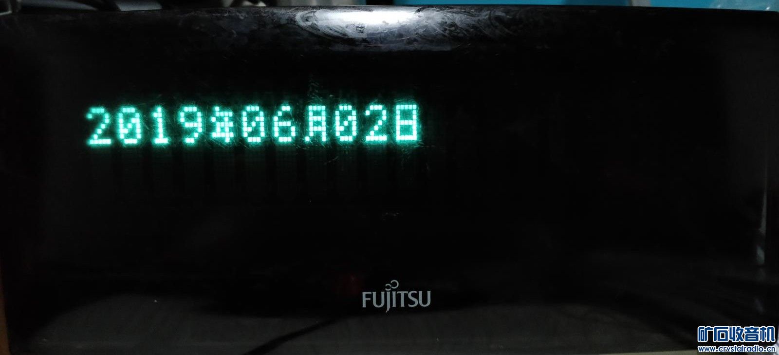

发表于 2019-6-2 01:43:30 | 显示全部楼层
年月日弄出来了
 楼主| 发表于 2019-6-2 09:40:09 | 显示全部楼层
USB转串口,发现只有CH340可以正常用。PL2303和CH341却点不亮这个屏,但用来给STC单片机下载都好用啊
 楼主| 发表于 2019-6-2 20:56:24 | 显示全部楼层
加了滤光片和支架,51单片机+DS1302实时时钟,已经可显示日期、时间、星期、农历了,本来想加装DS18B20显示温度来着,又想到做好了也不会正常使用,毕竟亮度太高功耗也不小,就不折腾了,手动填了个温度假装完成了,拍个照片显摆一下
