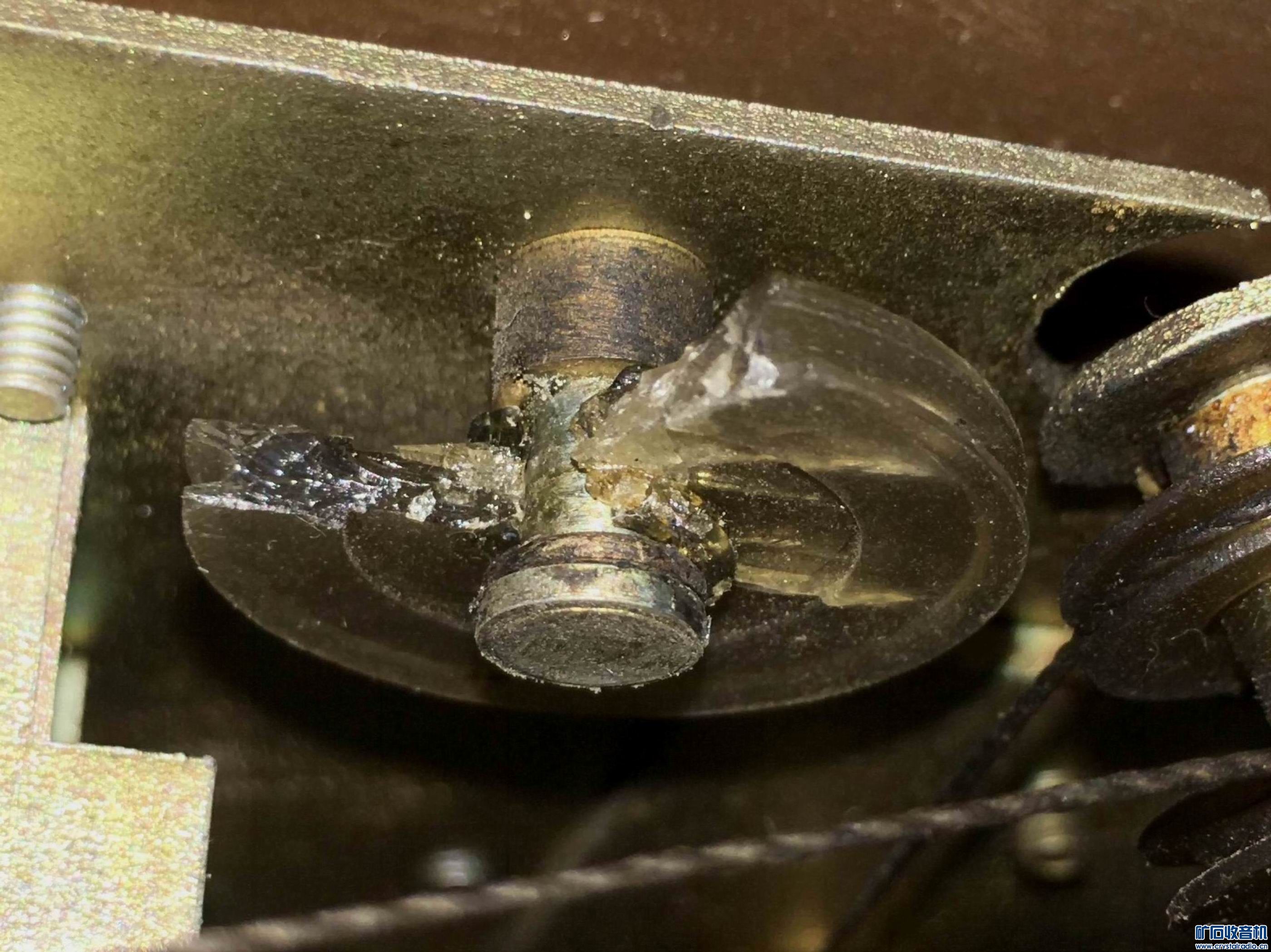

电子管收音机的拉线固定轮受损,怎样装卸更换?同时求此轮(直径2.3CM)

请招牌生产厂用塑料边角料,用相近的直径开孔钻取得外径和中孔,回家自己加工线糟

只能用尼龙棒加车床了。首先用CAD出图,然后拿去加工就可以了。

用黄铜棒车一个用一辈子也不会坏了

网上有卖小滑轮的,找个类似尺寸相近的就能用。

如果线轮只是走线,不涉及转速比。可以用不同直径的轮子代替。

看看录音机的飞轮合适吗?外径合适就可以,内径可以钻孔扩大

两块圆板间夹一小圆板、、、502胶水粘合

用此轴承代,非常适用:

两毫米厚电木板,切成两大一小一共三个圆片,用A,B胶站在一起。

轮毂前面有卡簧片。要先把它取下里面的轮毂才能出来!

谢谢前辈们所传教的方法,我先买个U型滑轮代替试一试。
