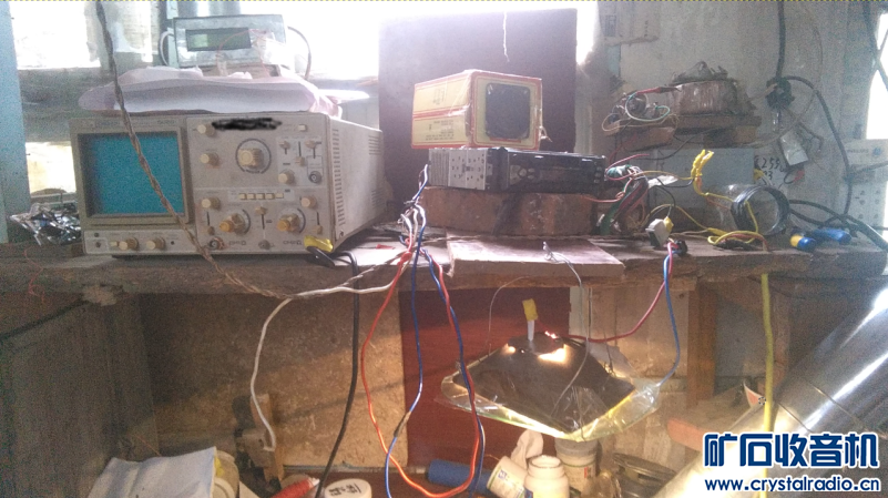

楼主: yjmwxwx
六个核桃测小麦湿度

做什么要做精都非常难,需要理论和数学支持,我这两样非常差,做什么都做不精,就是业余玩玩,拿着自己制作的东西出去找个仪器接线组装的工作也容易一些,要不然没学历这样的工作也找不到。

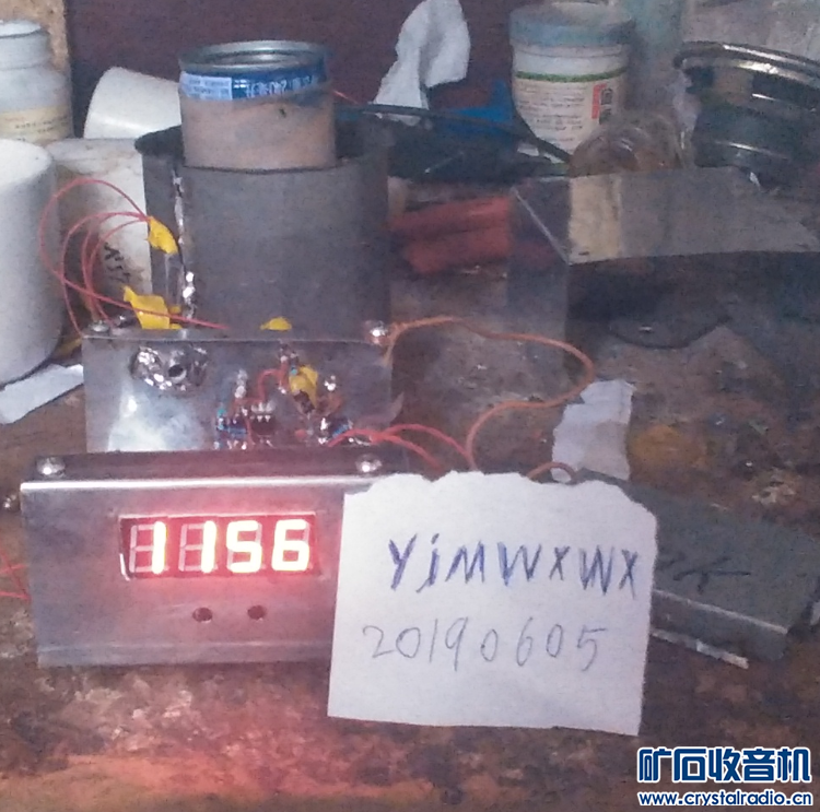

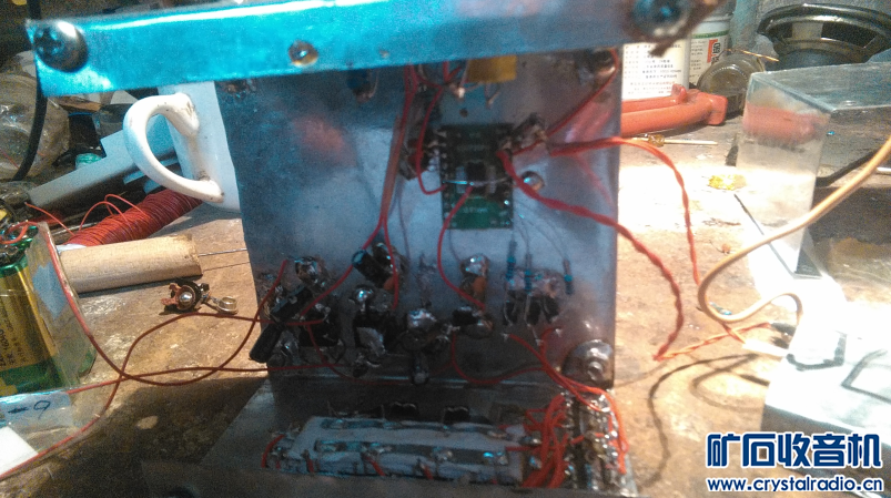

 楼主| 发表于 2019-6-5 16:59:43 | 显示全部楼层
没液晶屏了,做个数码管版

曾经偷偷把收粮用的晶体管粮食水分测量仪拆开过,里面记不清了,大致两个管子3AX31,一个磁罐变压器,一个大表头,有多种刻度。另有把粮食磨碎的小磨,和压紧仓,矫正温度计。两节电池供电。操作,先把粮食磨碎,然后把粮食压紧,那个装置有限位,拧到一定程度就拧不动了。电路先拨到校准调零,然后测量。大致这样,和实际可能会有较大出入,记不清了,仅供参考。
 楼主| 发表于 2019-6-6 20:35:38 | 显示全部楼层
往事已去 发表于 2019-6-6 09:19
曾经偷偷把收粮用的晶体管粮食水分测量仪拆开过,里面记不清了,大致两个管子3AX31,一个磁罐变压器,一个 ...
谢谢,我想先做现在这种,想加入热敏电阻温度补偿,成功再做那个149M的,好像有许多谷物的数据库可以用,没办法基础差只能边做边学。
