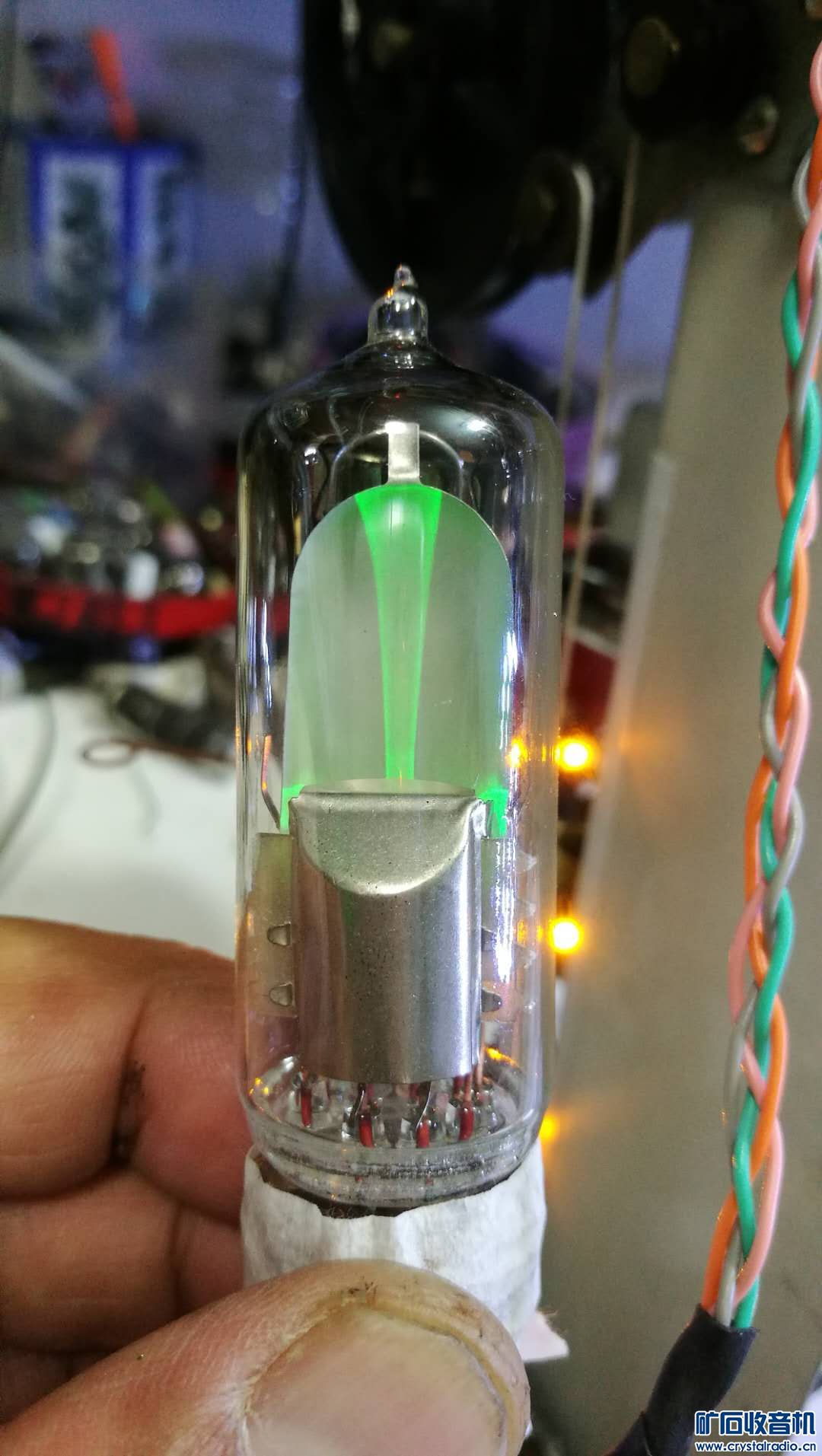

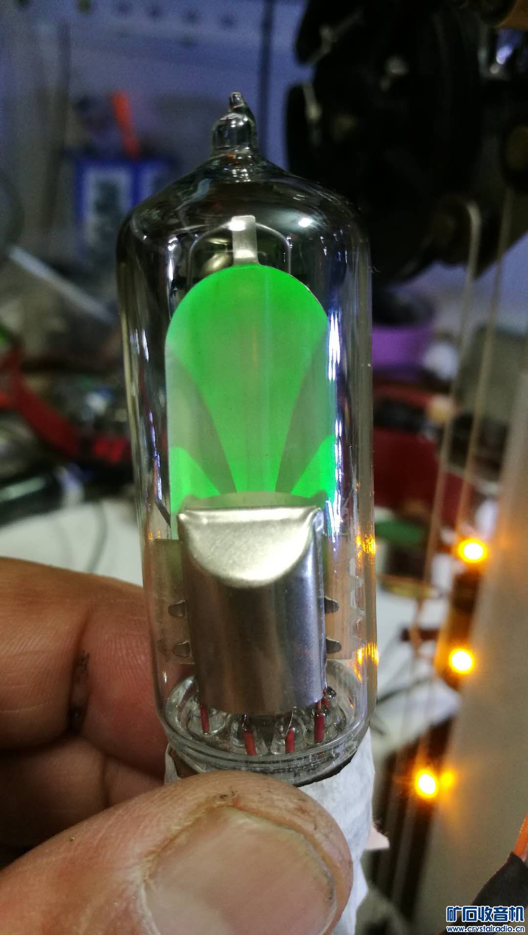

请教:新时代107,只接天线短波台多,杂音也多,6e1反应灵敏幅度也大,但是接上地线灵敏度低了,6e1也不灵敏了,求指点
中波不接地线收不到台,接天地想线能收五六个台
只接天线不接地线
天地线都接

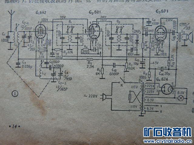

接地线后天线上串联一只高频25-100P电容(云母,瓷管,瓷片)试试.

这个现象与中波输入回路有关,一般中波输入回路天地线电容按150微微法设计,机内短天线只有30~40微微法,接地线后电容加大满足原设计要求。可以在中波天线线圈天地之间并联一个100P的云母电容试一试。请参看俞錫良《业余电子管收音机电路设计》及1965年第3期《无线电》杂志《长城牌639型四灯交流收音机》一文。
