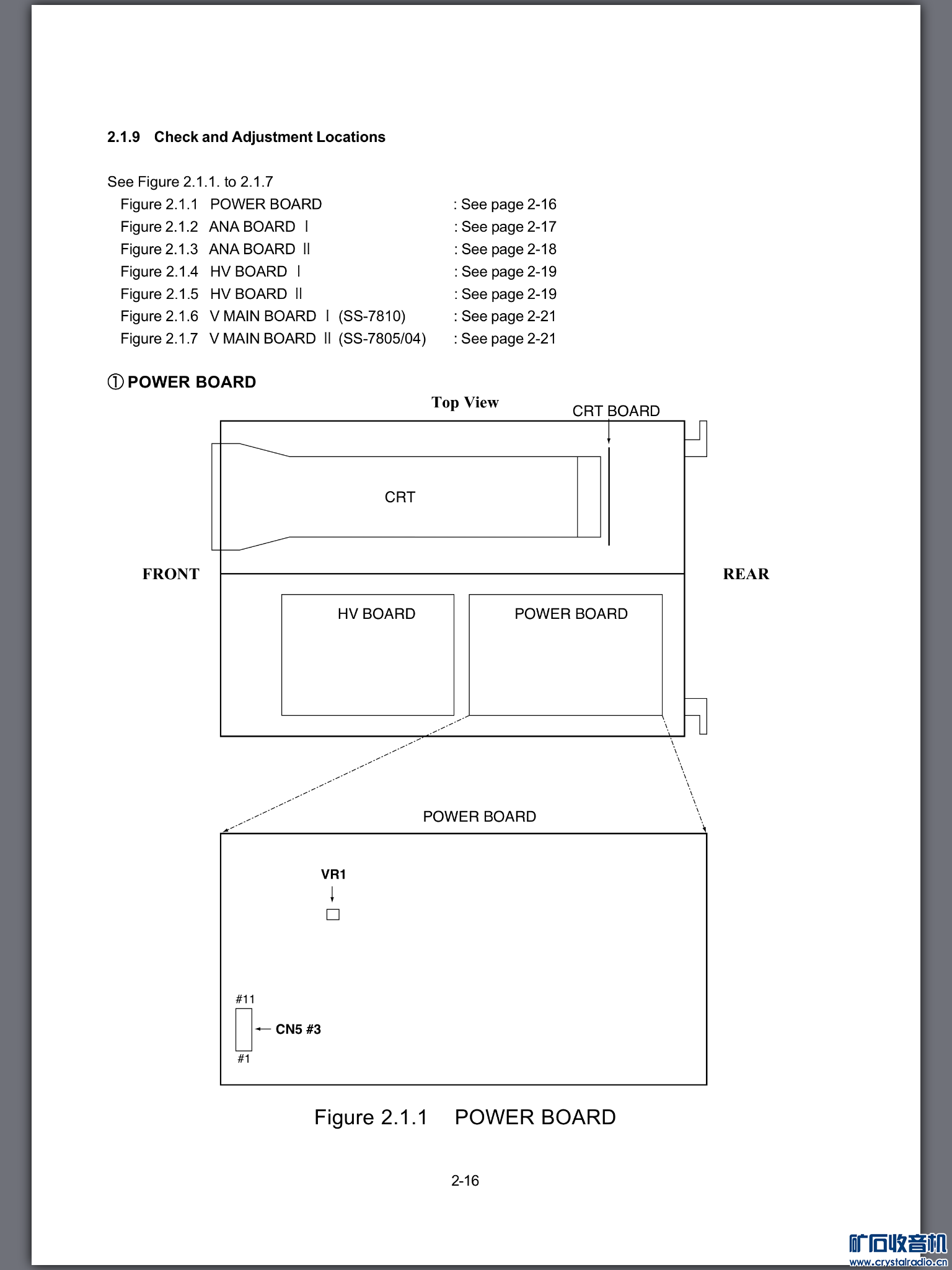

岩崎ss-7810示波器游标测量电压不准确,误差大。
标准电压下的刻度量测电压正确,游标测量的电压误差大,比正确电压偏高0.0833个单位值(例如:万用表实测电压15V时,div刻度测量电压15V,游标测量电压为16.25V);可以操作进入内部调整模式,但不知道通过调整哪个项目进行调整。

 楼主| 发表于 2019-7-21 09:25:01 | 显示全部楼层
首先检查示波器的各个电源电压是否正常,不正常调节VR1使之正常;然后再调节10R24使游标的刻度与div刻度重合即可。
 楼主| 发表于 2019-7-21 09:26:35 | 显示全部楼层
调节电位器10R24的位置。
