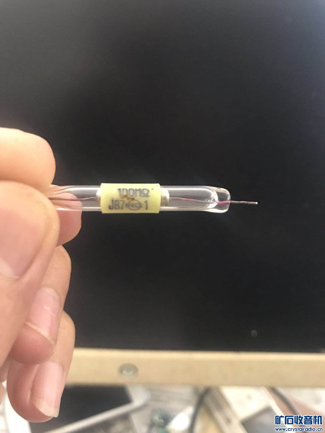

发表于 2019-5-26 12:08:53 | 显示全部楼层 |阅读模式
无意间在一个粮食局的仓库垃圾堆看到的一个像万能表一样的仪表,估计是测什么粮食水分之类的,好多电路板都有大红袍。看到这各好奇怪拆回来问问大家。第一次见这个元件

懒 气 电 阻 !

高阻值电阻,玻璃管封装防潮。

这么大的阻值,哪里用的啊?

100MΩ 一般设备里面和开路没啥区别了

静电计里用的。

指针万用表加它,再处理好绝缘可以测量高电压,比如显像管的高压,示波管的高压。

万用表最高档测没反应

这上写着了 ,100M欧姆。
超高阻值的电阻。

玻璃封装高阻值电阻,这是好东西,可以用来检测高阻表,兆欧表等。
不会用着东西。有用到的出运费直接送了。估计也不值几个钱
发表于 2019-5-27 12:11:25 | 显示全部楼层
充气玻封电阻,在某宝上,被音响店主当金子卖
原来看到仓库里面好多老古董,电路板都有红的绿的电子元件,被当废品卖掉了。之前还看到好几个继电器,触点都是银的有指甲盖那么大。可惜不识宝,现在都没了
