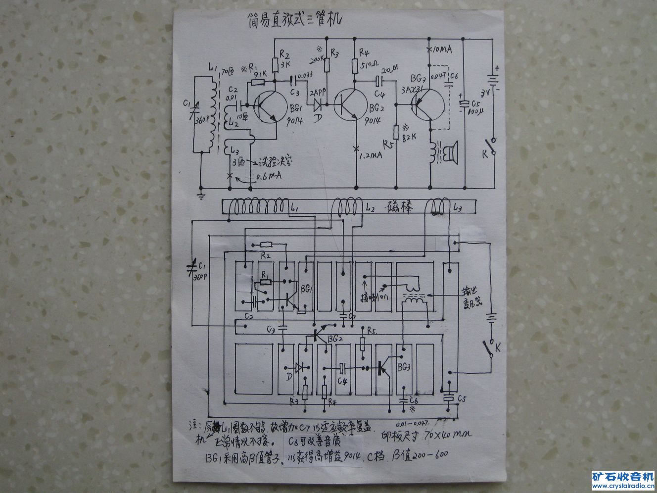

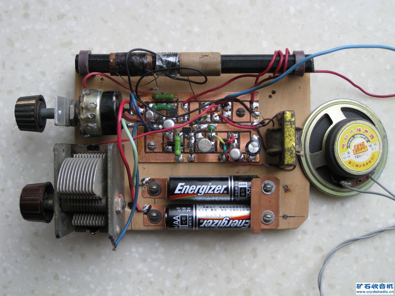

好久没动过电烙铁了,退休后发现矿坛,真乃幸事,受矿坛氛围影响,先练练手,做一个简易直放式三管机,请看图.

用心之作!空气连应该不错...

C7茌那里?

没有音量控制,晚上会很吵的

 楼主| 发表于 2011-4-2 16:50:08 | 显示全部楼层
谢谢版主和各位的关注.因为是简易机.尽量简单,二极管负极接地的傍
路电容也省掉了(傍路检波后残余高频信号)
二极管不用也可以,直接用BG2检波,但电流要调到0.1-0.2毫安.这个电路安排成高放-检波-低放-功放.是为了电路简单
明了,各级之间用电容隔开,好调整,互不影响.
    用C7的原因是L1圈数不够,又不想再绕线圈,频率低段复盖不了,故在1上并接C7.(200P).C7在印版示意图上有标示,
