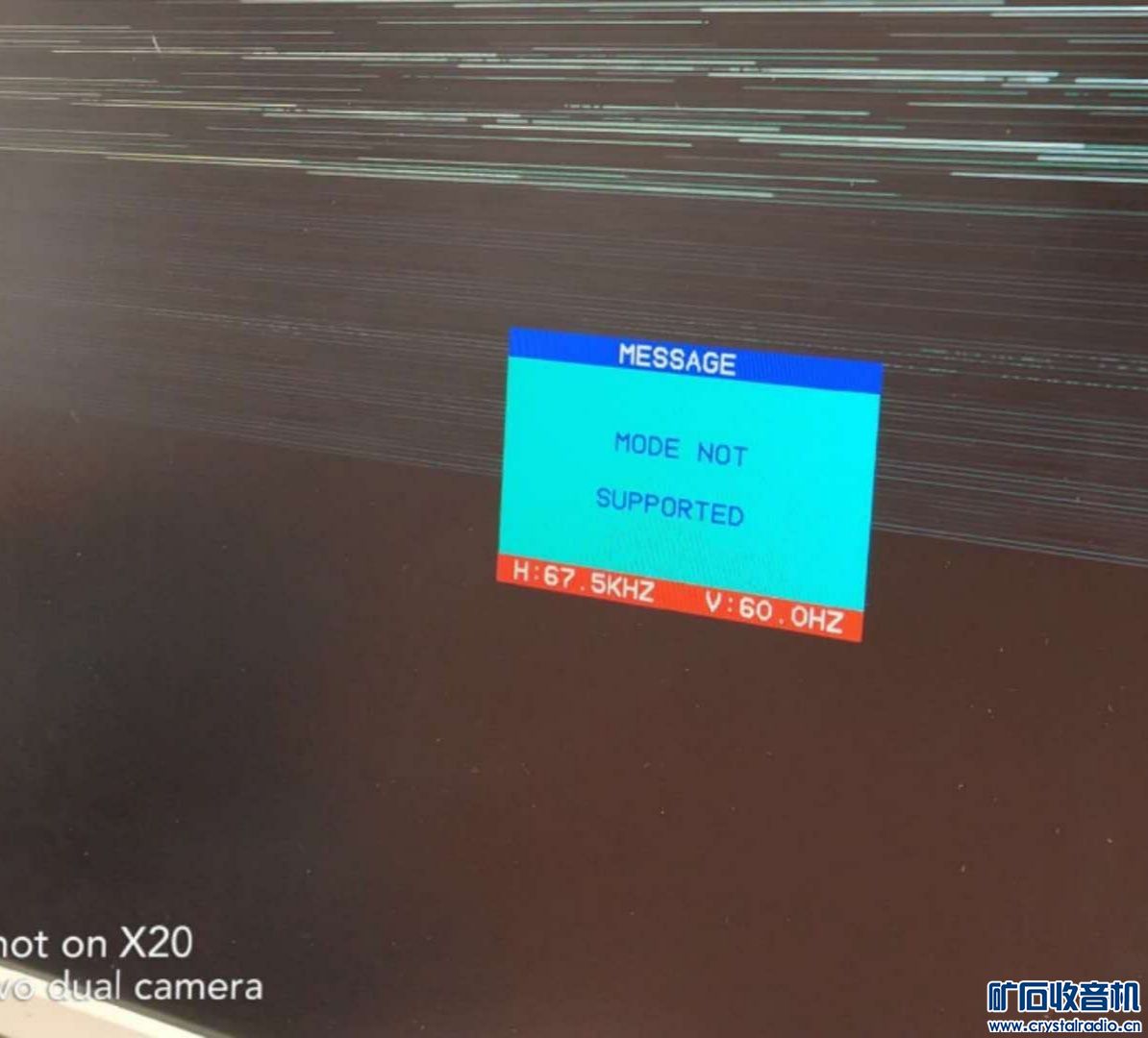

大家早上好,我的电脑屏是什么情况??
 楼主| 发表于 2019-5-26 07:18:14 | 显示全部楼层
沒有图像,只有扫描线
 楼主| 发表于 2019-5-26 07:19:25 | 显示全部楼层
大家帮我看看
发表于 2019-5-26 07:20:31 | 显示全部楼层
不支持的显示模式,恢复工厂默认模式吧。
 楼主| 发表于 2019-5-26 07:59:56 | 显示全部楼层
longshort 发表于 2019-5-26 07:20
不支持的显示模式,恢复工厂默认模式吧。
你好,我是用这个屏打算接入机顶盒子看电视的,但是,接入转换头后,就是显示这个样子。本人不懂,
发表于 2019-5-27 17:47:03 | 显示全部楼层
应该是显示器只支持低分辨率的信号。你把盒子接到新显示器上,调整到低分辨率。再插上试试
