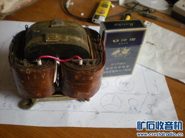

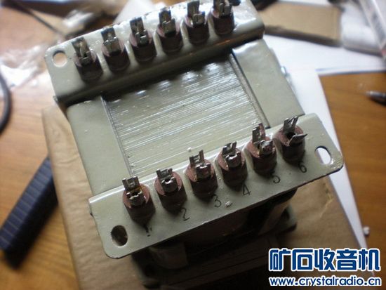

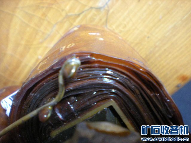

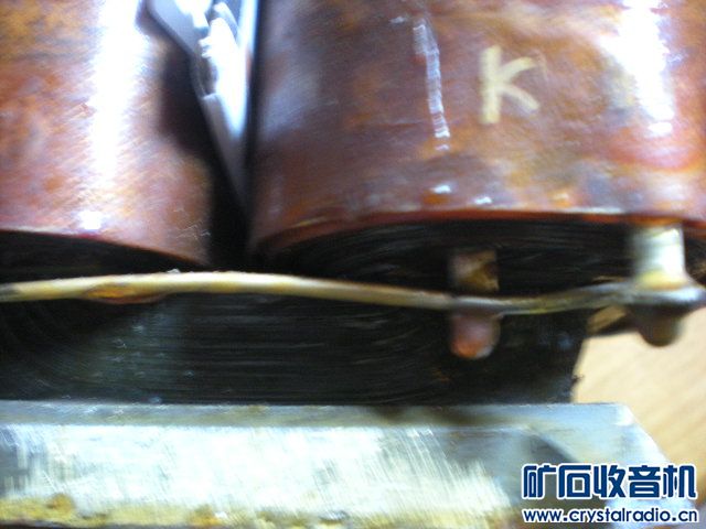

9fed1cddcb934ff275397b6ba8aa0e76_2015070810532347808.jpg ---手里弄了几只老库货电源牛。(电牛和输出都以备好。)有朋友说做这个很适合,笨人也想玩玩。请朋友拍砖给个建议。 DSCN2691.JPG DSCN2690.JPG DSCN7391.JPG DSCN7392.JPG DSCN7440.JPG DSCN7393.JPG
