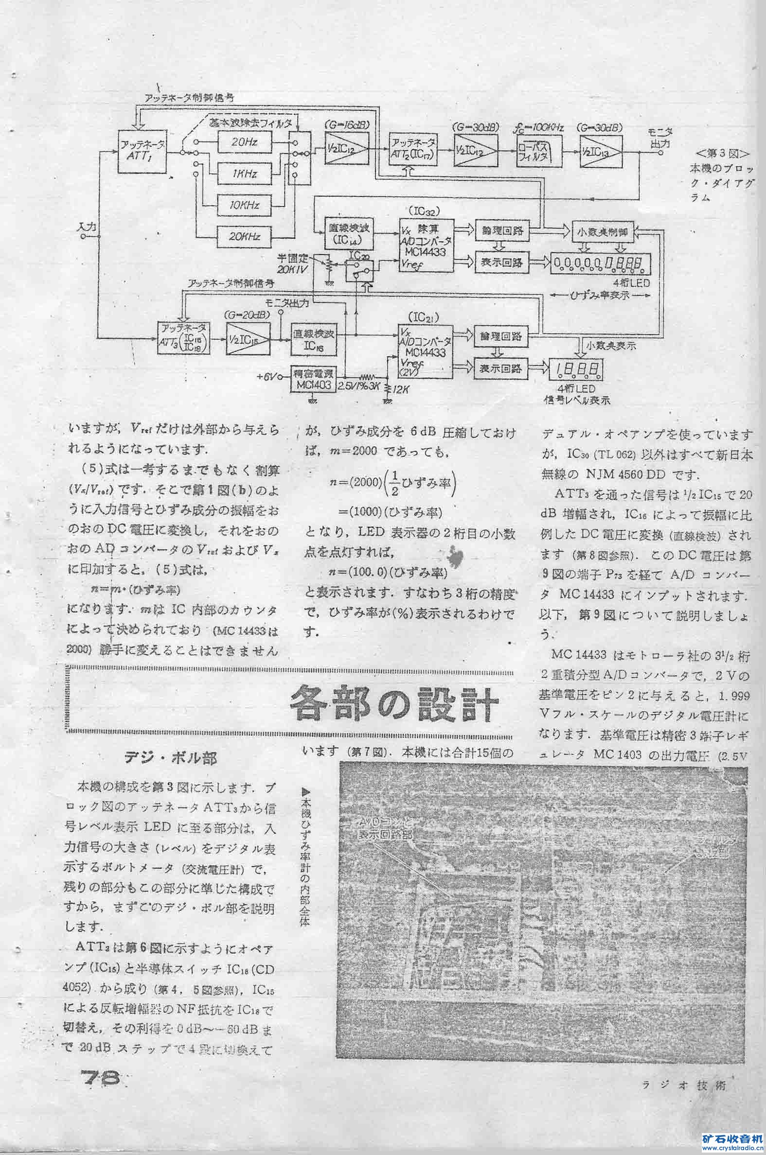

这是能测到-110dB的失真仪资料,存了近30年,现扫描成电子文档。该电路适合电子音响爱好者制作,用于音响设备的失真度测量。

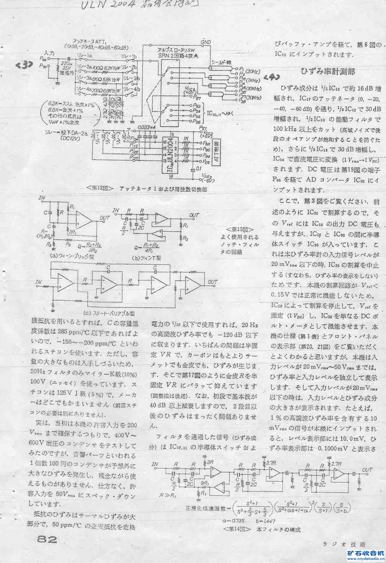

-110dB失真仪资料(续前)

关键是2个成对的电容不好买、仁兄能否介绍一下何处购买及价格《 《双t》?

北京中关村:零售 0.5%   CB4     1000p      1.5元/只
                              2000p      1.5元/只
                              10000P    2.5元/只
                              20000p   0.1u    0.2u 当时没现货。

可惜只有北京人有此等福气!向仁兄请教:百分之0.5的要达90分贝以上、配对比例大约是买多少只可以达到4配对?

这个我也没统计过。本来电容误差导致的偏移是可以通过加微调电阻来调整的,如果有频率特性测试仪,用这种方法可调整的很准确。但是,如果没有频率特性测试仪,我的办法是准确测试元件数值,让每组的元件误差朝一个方向,这一般是比较容易做到的。然后用软件(如proteus ,LTspice 等)仿真,再通过修正电阻值来达到所要的频率特性。在10kHz档适当考虑分布电容的影响。

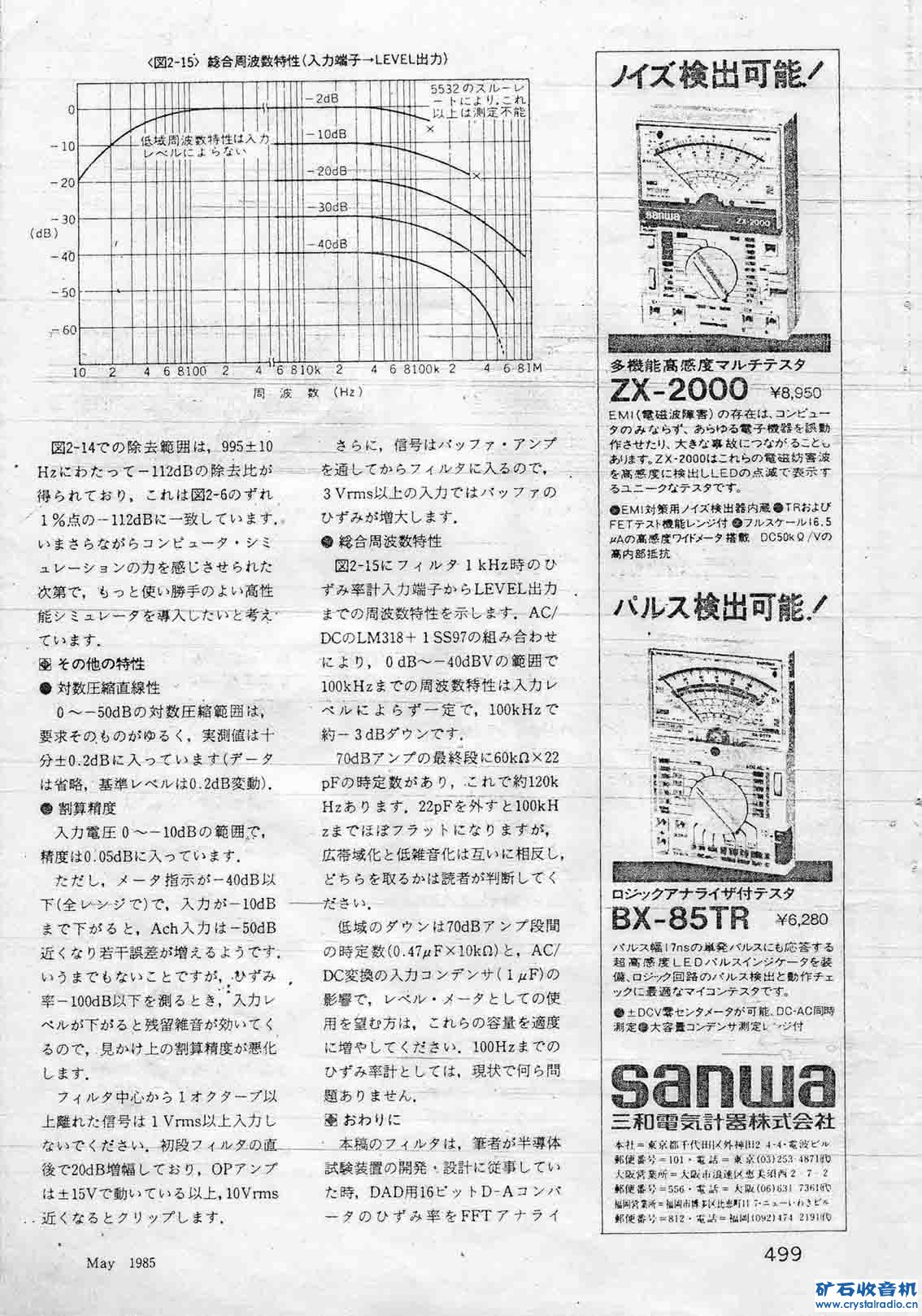

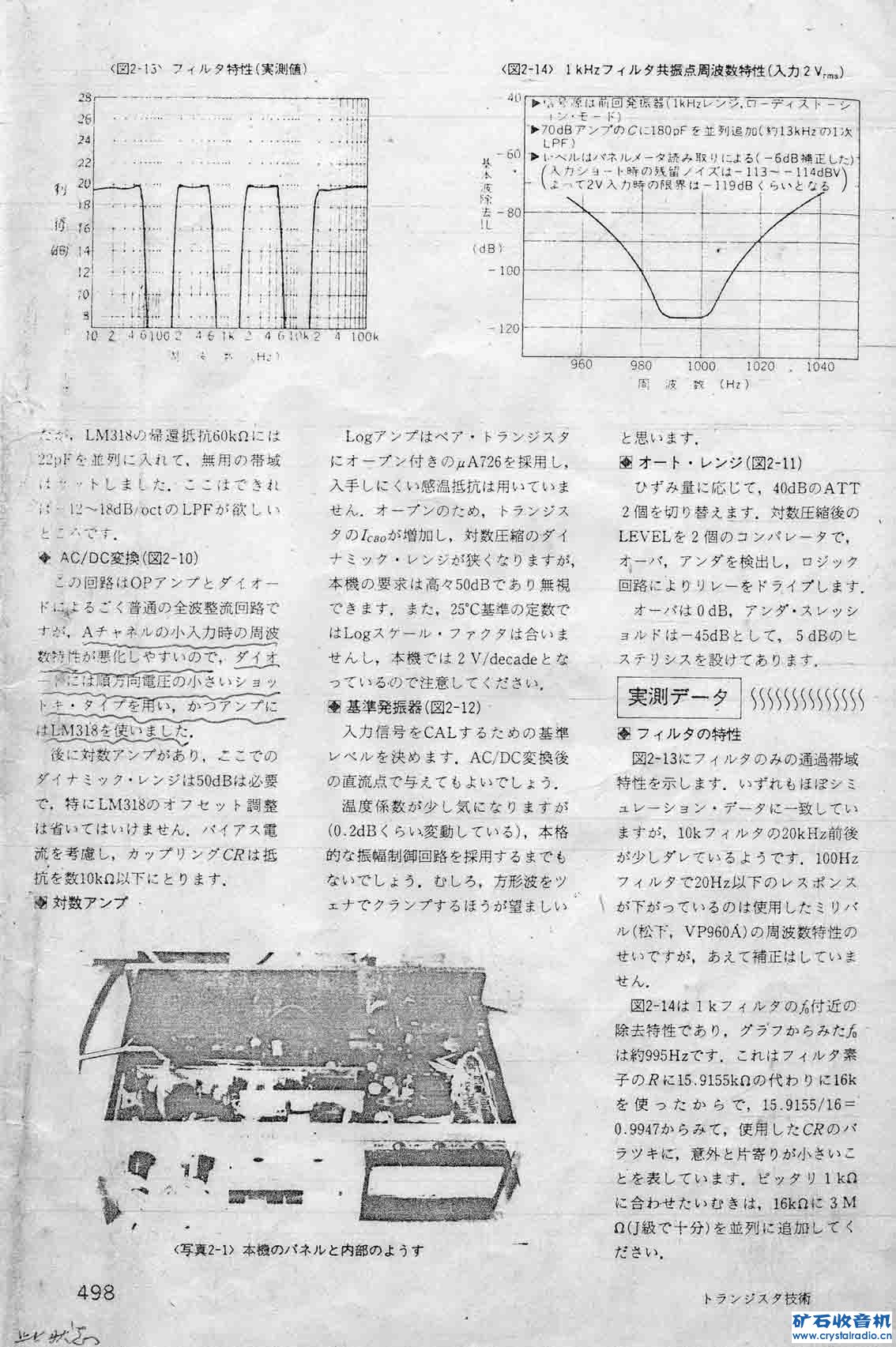

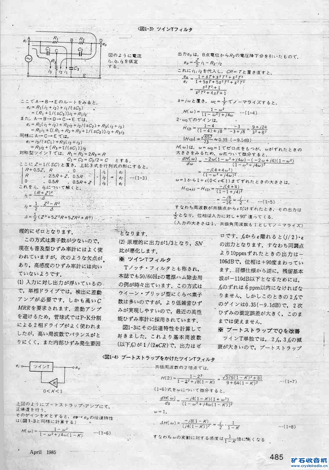

再发一篇
另一篇失真仪文章:
