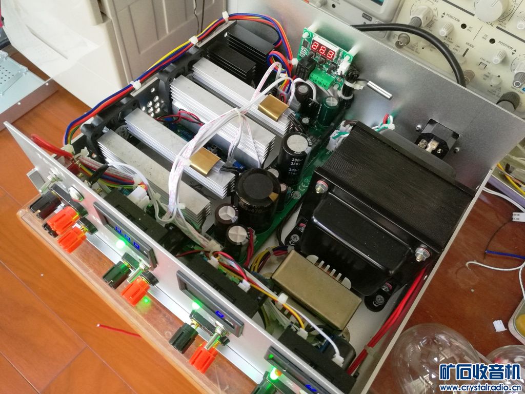

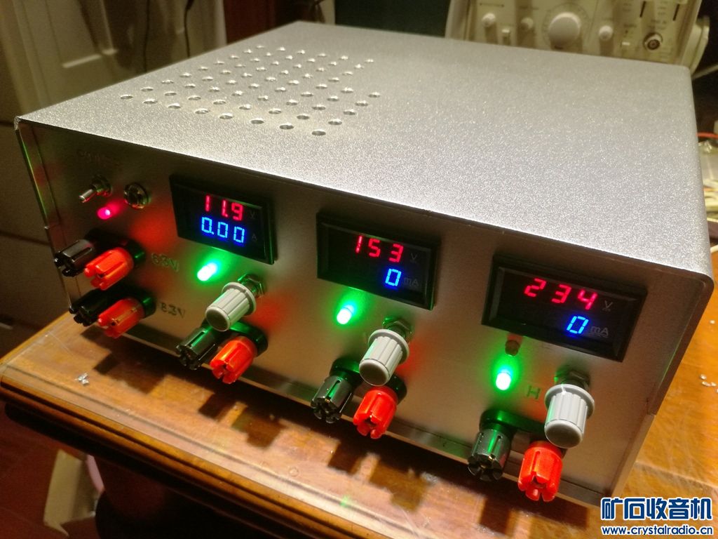

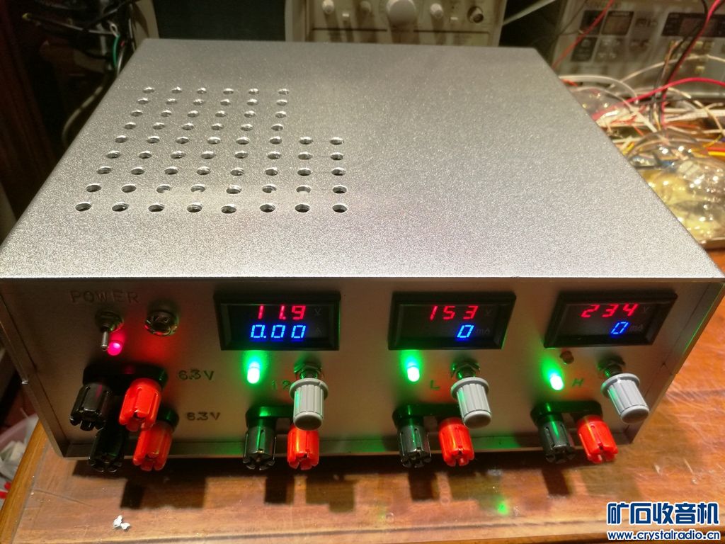

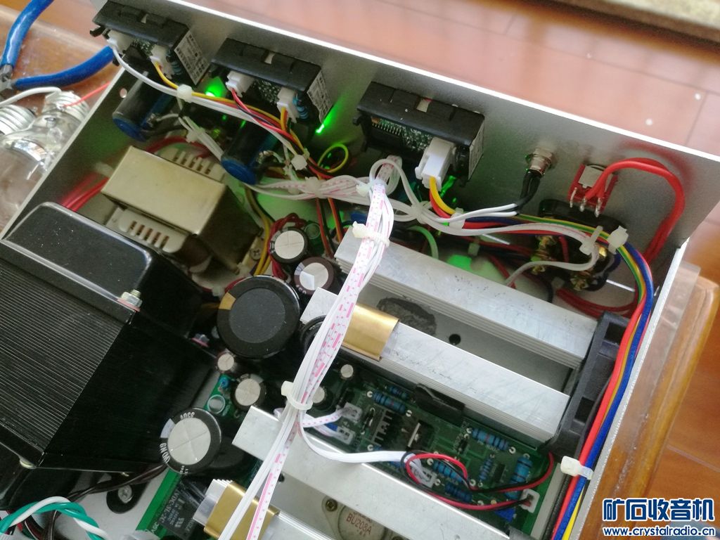

      随着自己玩胆中毒程度的不断加深,越发感觉到电源这个东西,对一些胆电路的重大影响,特别是在制作FM接收机过程中,如果重视不够,处理不当,就会给中频电路的工作带来一些干扰。特别是用非线性电源供电时,干扰尤为明显,简直不能容忍。
     于是乎,鄙人在厦门矿友小黄的提醒下,启动了线性电源的制作之旅。经过三个月来的电路设计、技术验证、样板测试、改进定稿、组装调试等几个阶段的努力,这个“185W高低压可调线性实验电源”终于出炉,介绍如下:
一、主要功能和技术参数指标

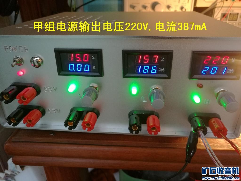

1、额定输出功率:185W
2、输出电压:
     <1> 两组独立AC6.3V/3A,(注:可根据需要串联或并联使用);
     <2>低压DC3-15V/1.5A;

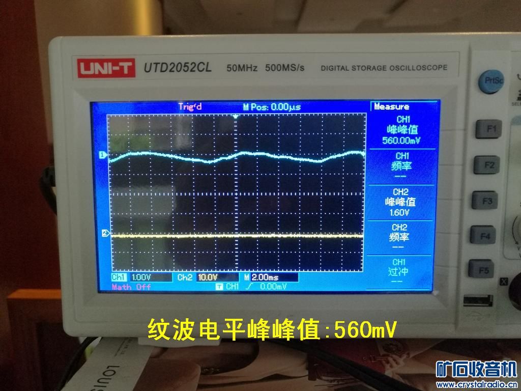

     <3>高压乙组DC45-160V/300mA(注:单独使用时,可输出>300mA),特征纹波560mV;
     <4>高压甲组DC160-300V/300mA(注:单独使用时,可输出>300mA),特征纹波72mV。

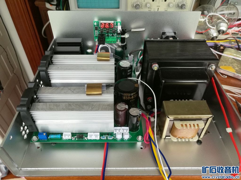

3、主要保护措施:

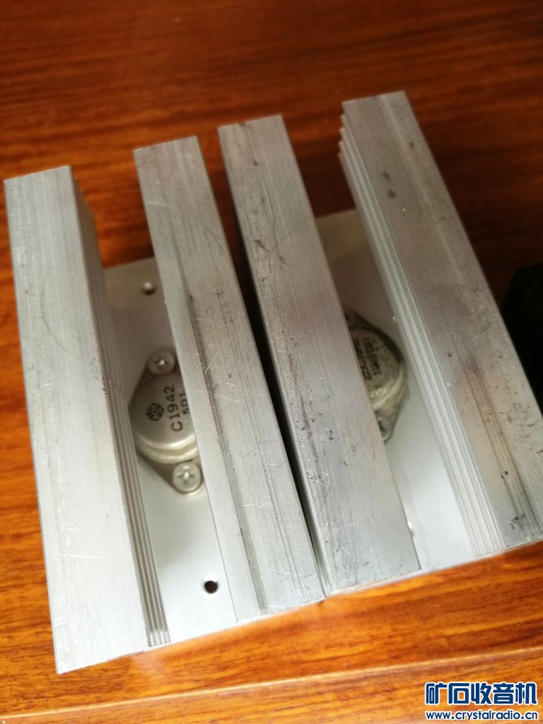

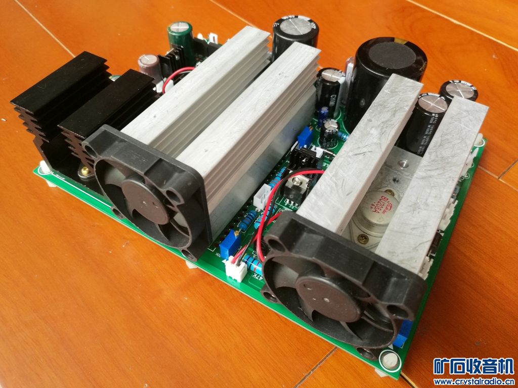

     <1>机箱温度自动控制功能,启控温度可根据环境温度自由设置,控制机内散热器风扇启停;
     <2>散热器过热检测强制关机功能,当两组高压散热器的温度其中一组超过60度时,自动强制关机;

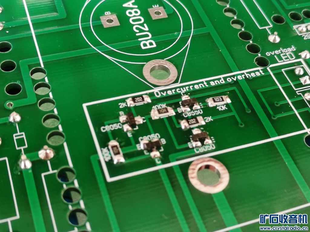

     <3>两组高压电路回路均设置了过流保护电路,当两组高压总电流之和超过360mA时,电路会强制关机,按压“复位”键恢复工作;
     <4>高压甲组回路不仅设置有软启动电路,以减少高压输出冲击,还专门设置了限流保护电路,确保在负载短路时,关断调整管输出;
     <5>高压乙组回路设置了负载短路保护电路,当负载处在深短路时,该输出会锁定保护状态,此时,只能通过关机再启,方能恢复工作。

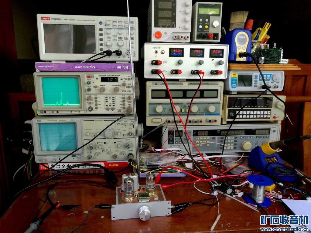

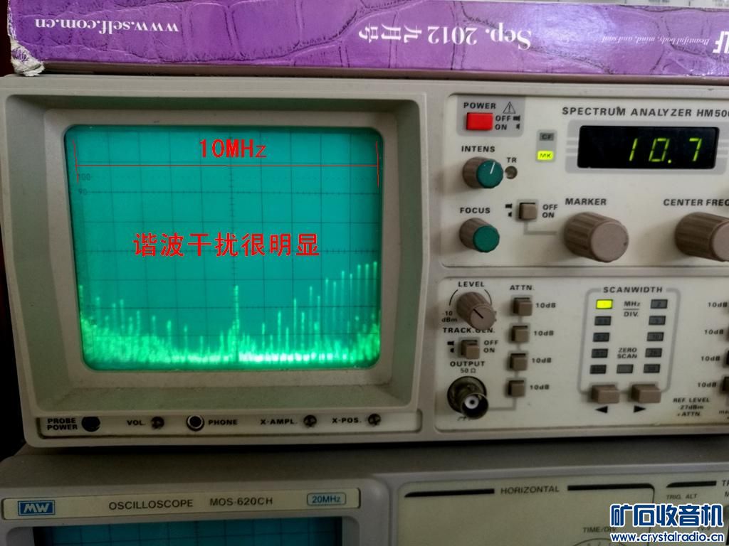

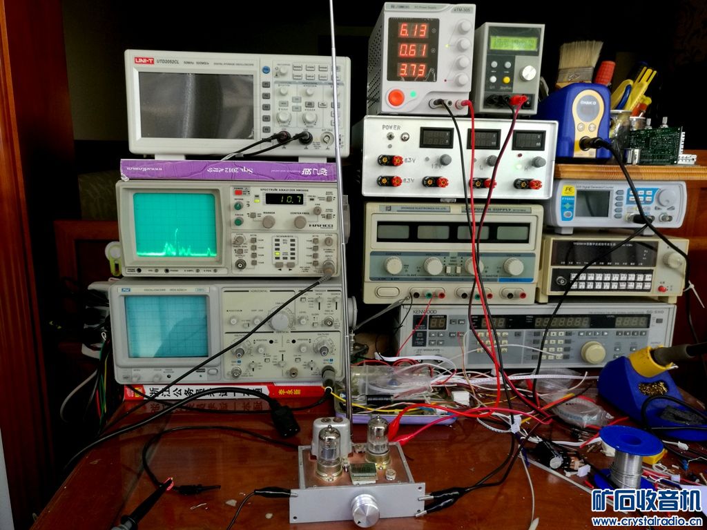

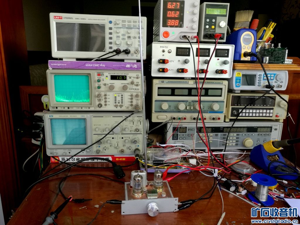

二、线性电源与非线性电源,在FM接收机制作中的干扰对比测试
     为了更加直观地说明,线性电源与非线性电源在FM接收机的干扰情况,鄙人用了一个自制的电子管双灯FM高频头,做参考测试,并均以接收本地转播的《中国之声》频点90.3MHz做比对信号源,因该频点是目前唯一的模/数同播电台,即在这个频点上播出模拟立体声节目的同时,利用上下边带的副载波,又加载了国标CDR的数字广播节目。由于两个边带的幅度相对较小,且与主频点之间有200-250KHz的频差,故很容易被干扰,直至造成可觉察的影响。

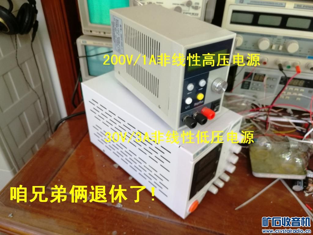

<1>电源用原来的非线性(开关)电源时
<2>电源用本帖自制的线性电源时

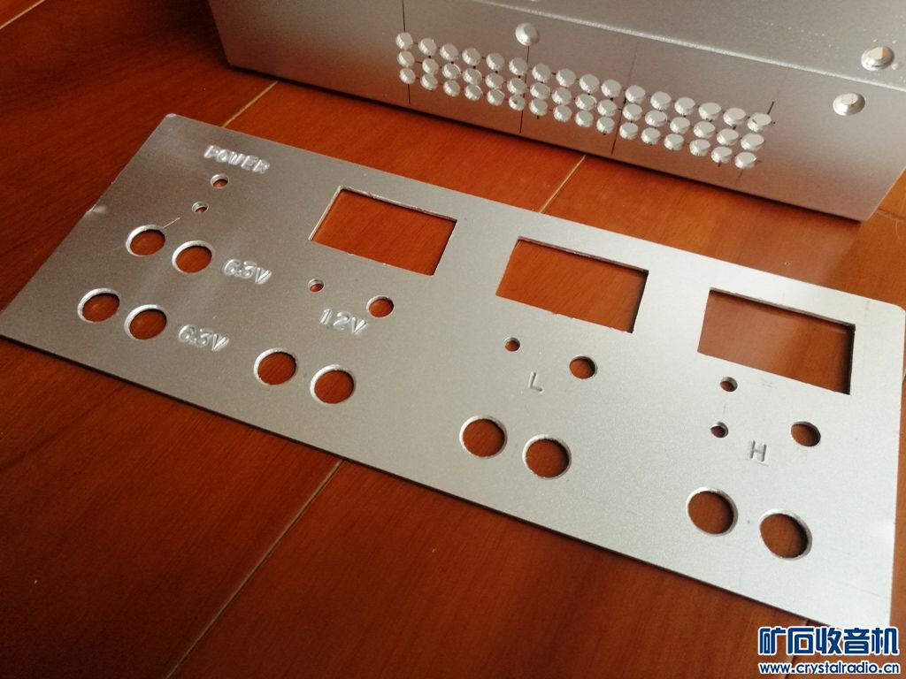

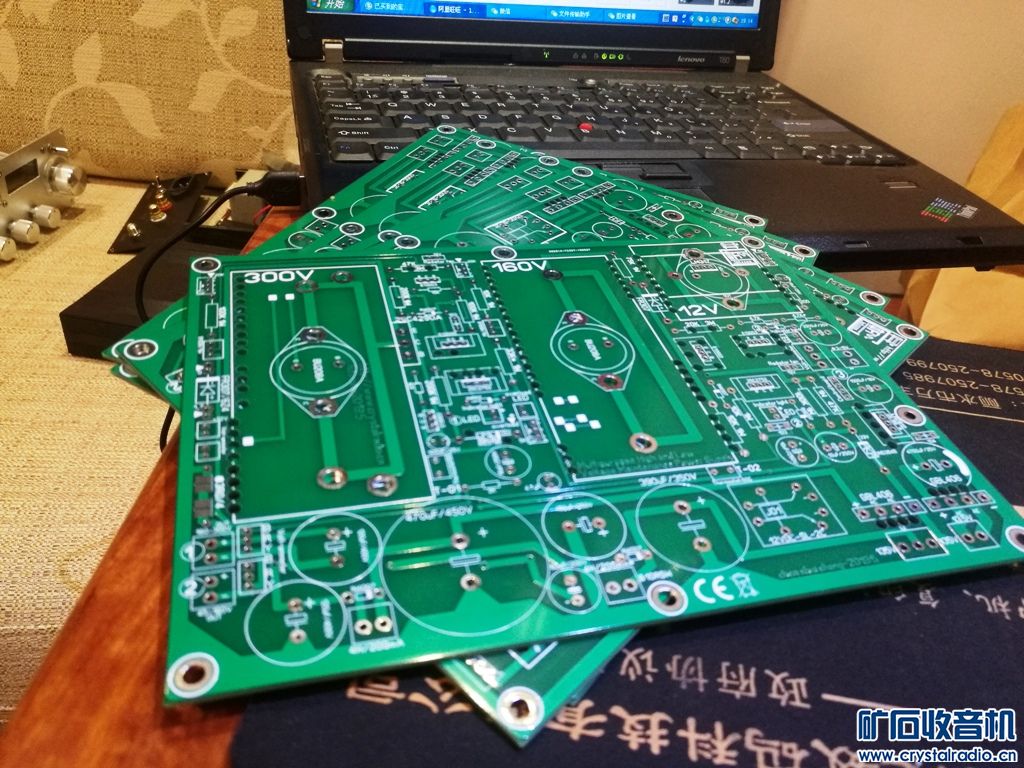

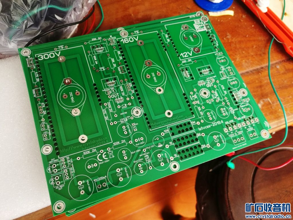

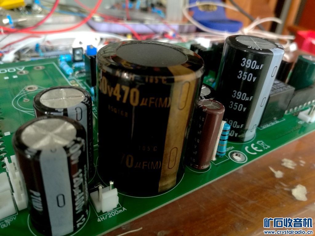

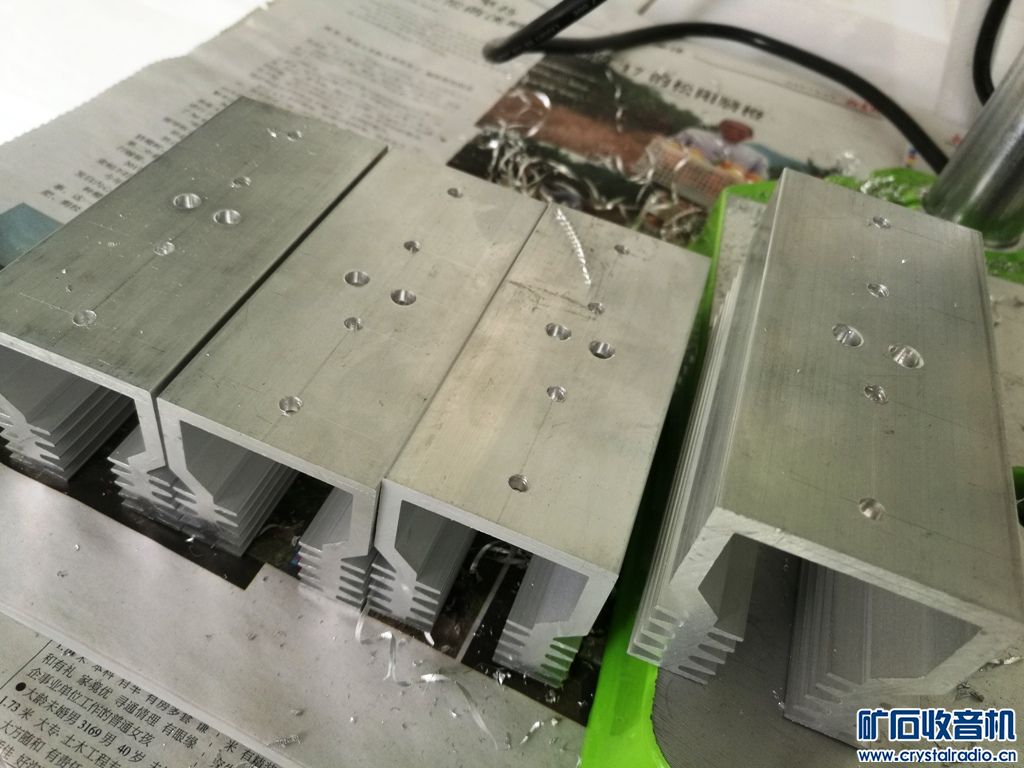

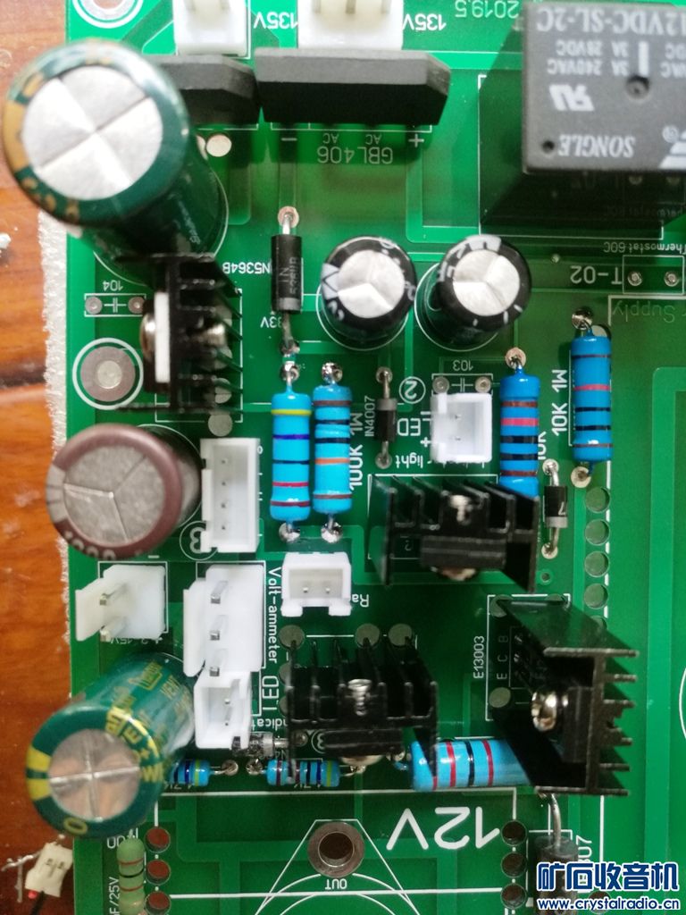

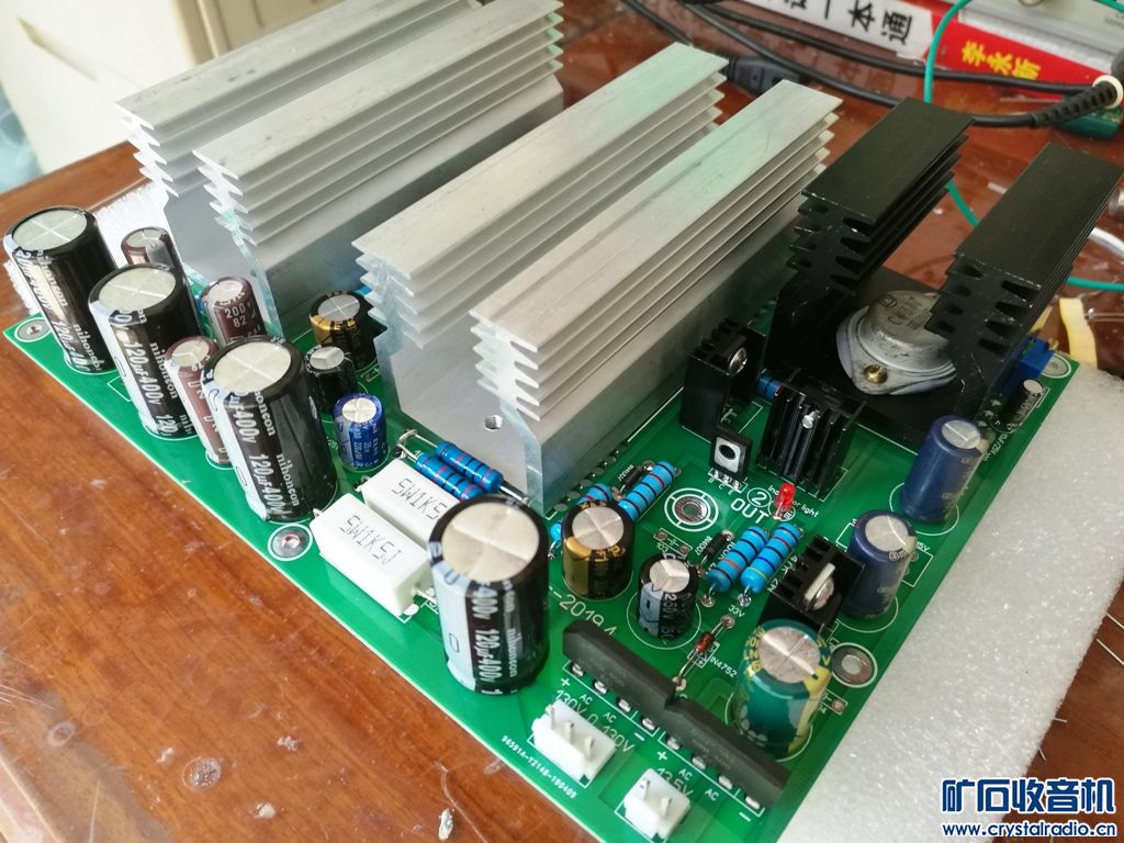

三、制作过程

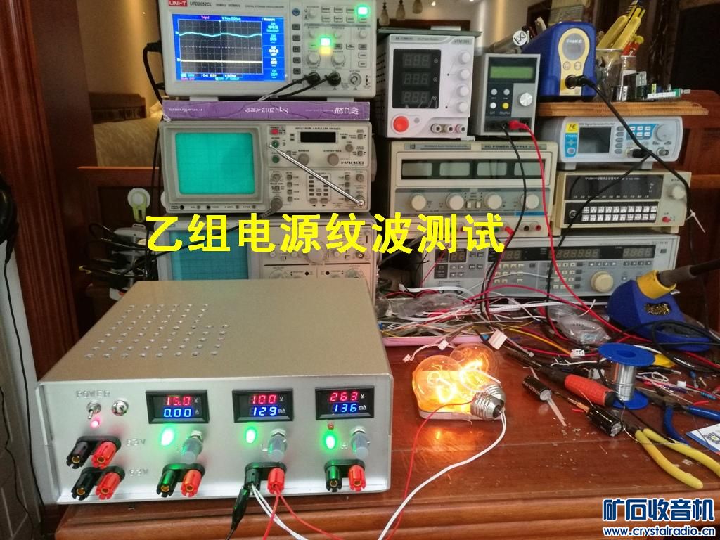

四、电源纹波测试
五、改弦更张

发表于 2019-5-24 22:54:57 | 显示全部楼层
整体设计制作工艺不错,指标略差点,应该还有提升的余地。

 楼主| 发表于 2019-5-25 08:34:53 | 显示全部楼层
这组高压可调范围是45-160V,设计时考虑用在调试高中频电路,而一般高中频电路的负载电流相对偏小,从我仿马兰士10B的经验看,负载电流也不足100mA。因此,如果将电源用在调试中高频时,其实际的工作电流远小于本帖提及的测试电流,这样的话,实际的纹波会远低于测试值。第二,即便是这样的纹波指标,在电子管高中频电路中不算太高,是可以容忍的,特别是在负载较重的FM电路上,电源纹波对电路工作不敏感。第三,该电源所用机箱为非定制机箱,大小尺寸不可改变,内部空间很难再为这组高压安排滤波用的扼流线圈(但PCB上留有该接插口),调整管前的入口电容也因PCB板的空间局限,屈用较小容量。总之,纹波指标控制是因机箱空间局限所致。
