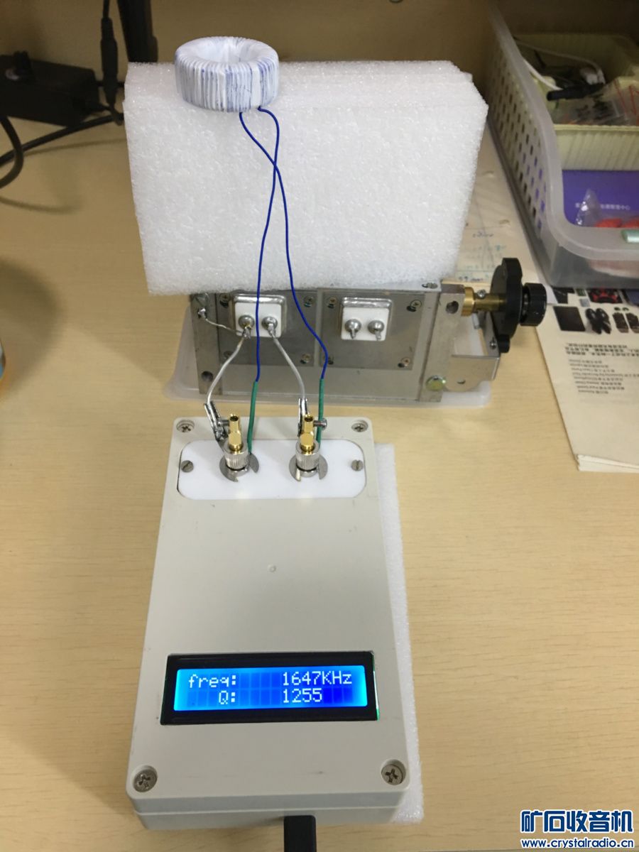

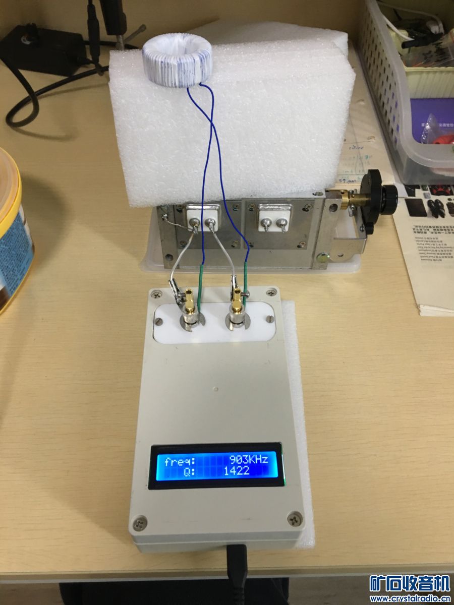

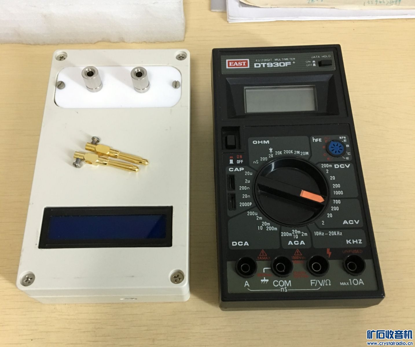

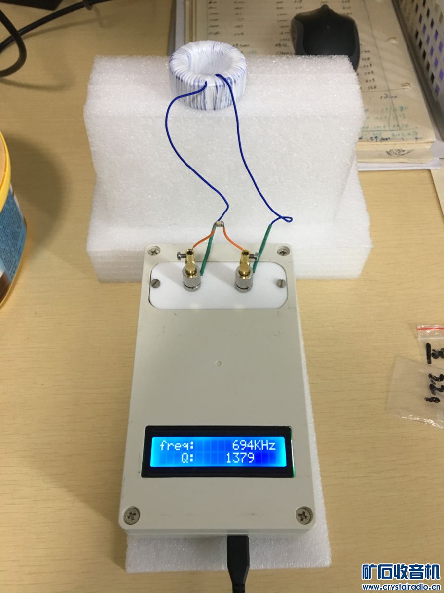

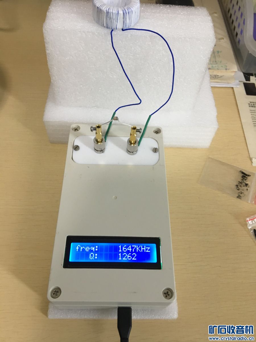

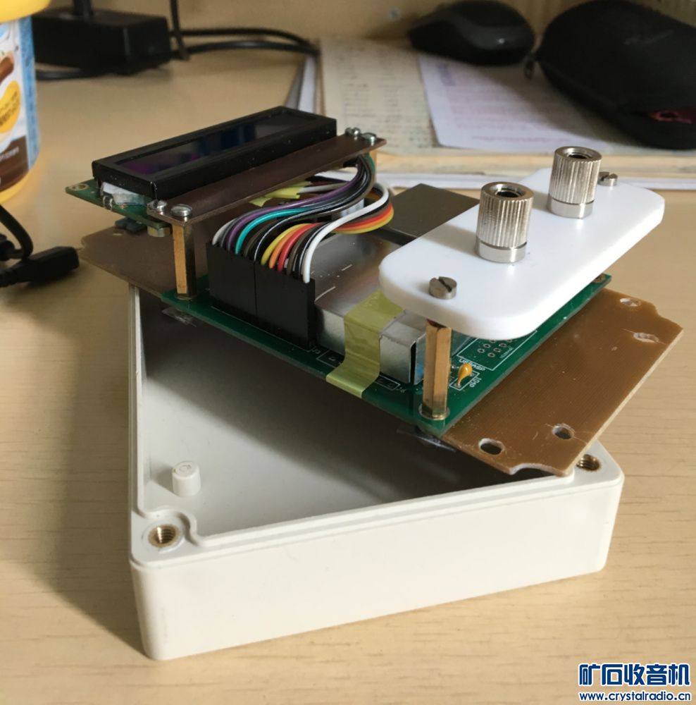

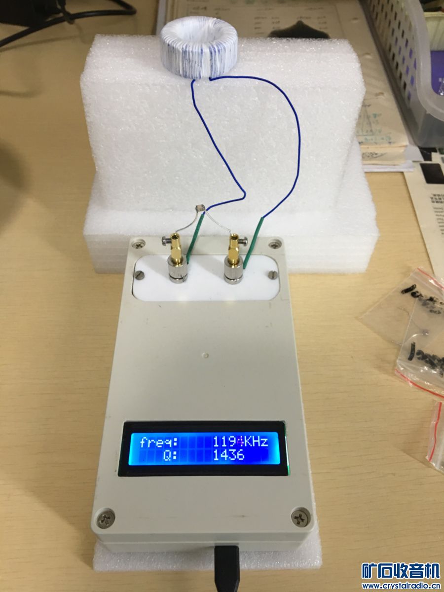

在网上淘了一个158X90X40ABS盒子,将Q表结构做了调整后装在ABS盒里,与万用表大小的小Q表装配完成。100B高Q贴片电容与222-1可变对比测试看图片:
Q1
Q1
Q2
Q2
100B-221
100B-221
可变221
可变221
100B-121
100B-121
可变121
可变121
100B-680
100B-680
可变680
可变680
100B-300
100B-300
可变300
可变300

发表于 2019-5-24 21:20:07 | 显示全部楼层
小表做了非常不错,贴片效果也很好,222-1可变改造一下还能提高Q
发表于 2019-5-24 21:46:38 | 显示全部楼层
楼主手艺好,那个接线柱的塑料王那高的,羡慕楼主。

 楼主| 发表于 2019-5-25 09:40:26 | 显示全部楼层
感谢各位老师的评分,222-1可变我反复弄了几次没有什么效果,请郭老师指教怎么改造会提高Q值
是菜板改的,超市降价3元钱买的一块菜板

发表于 2019-5-25 14:06:37 | 显示全部楼层
参考这里
楼主小Q表制造精良,节约制造成本,用100B高Q贴片电容感觉低端Q稍低,不知何故?100B高Q贴电容引线的材质和长短均可能引起损耗。
