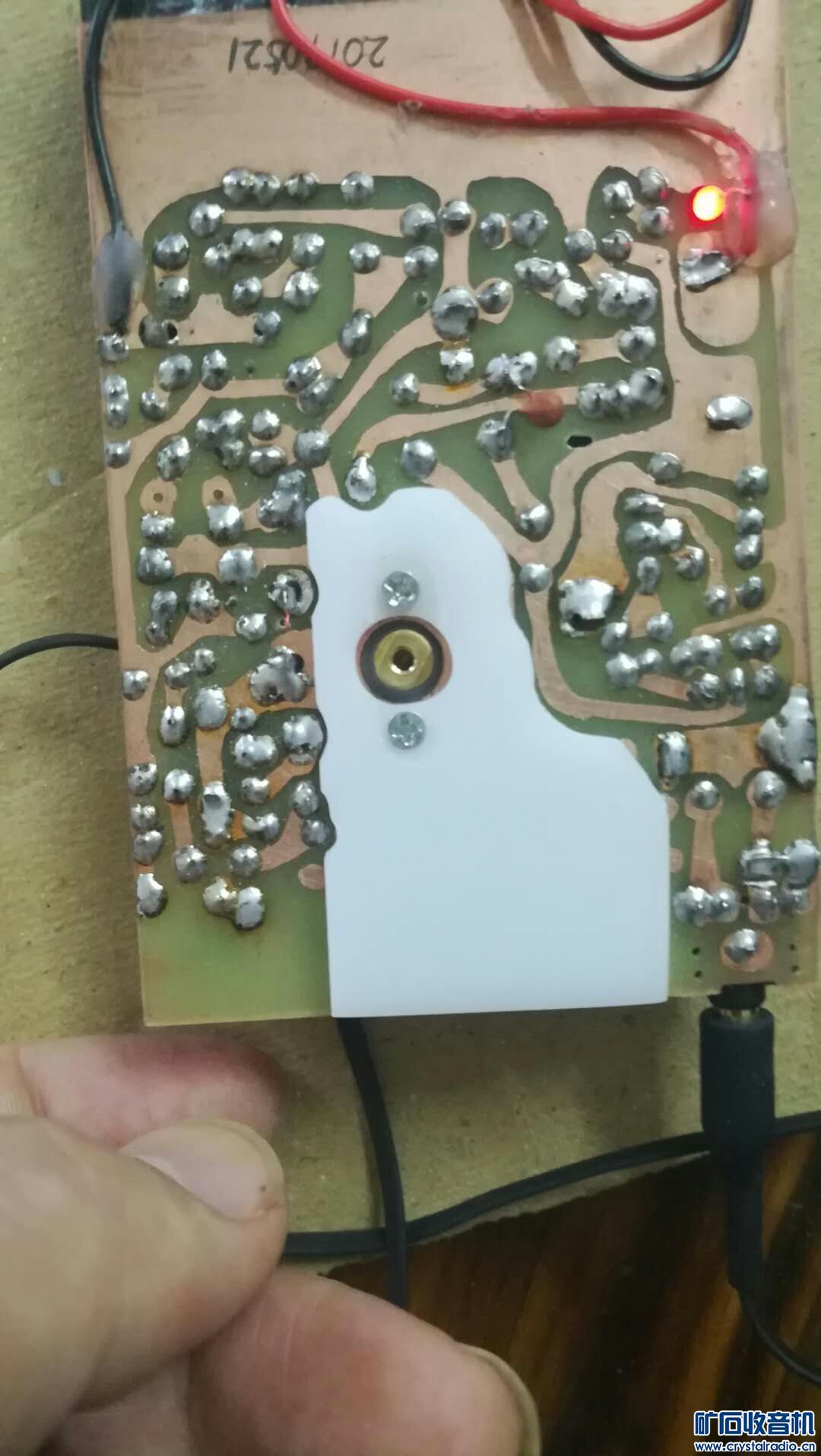

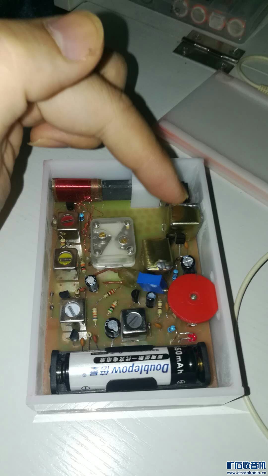

事情是这样的,今天我的散步小鸡基本上完工。下午那个什么铁什么酸的单节3V神奇电池到了,快递叫我去拿。电池拿到装上小鸡还没接耳机,小鸡竟然自己发声了,这几天关注我贴子的朋友都知道,我的机机是没有安喇叭的。那么声音是从哪出来的呢????
这是之前精神正常的收音机电板
然后前几天我不是发帖问了个关于电磁屏蔽的问题么,于是脑洞大开的给两个牛罩了个接地铁壳。这下好玩了,直接变成万里牌耳塞机了,那铁皮成了耳机震膜哈哈哈。本来想给大家录个像,但是因为音量不大,要手机抵进拍摄,但是手机会干扰收音机,所以没法录视频。但是我发誓我说的是真话,不是瞎编的。 这个自带发音功能我不打算取消了,我觉得挺有娱乐性的,忘带耳机的时候还可以勉强听一下全损音质,自用机就是这么任性

发表于 2019-5-24 14:00:14 | 显示全部楼层
输出变压器铁芯松动发出的声音。

发表于 2019-5-24 14:52:26 | 显示全部楼层
发表于 2019-5-24 14:56:38 | 显示全部楼层
楼主成长很快啊,从原来那种难看的热熔胶的画风,看上去一板子大鼻涕。 成长到做出这么漂亮的机机,不错。不过我看还保留了一点热熔胶呢, 为什么?
另外,这个保量电池应该是3.2V的吧,你是怎么解决充电问题的?

 楼主| 发表于 2019-5-24 15:05:17 | 显示全部楼层
kssyj1115 发表于 2019-5-24 14:56
楼主成长很快啊,从原来那种难看的热熔胶的画风,看上去一板子大鼻涕。 成长到做出这么漂亮的机机,不错。 ...
哈哈哈,像大鼻涕。
谢谢朋友的肯定,
那个是临时接的个AGC可调电阻,调试完了就取下来的,
那个4节电池送充电器。
发表于 2019-5-24 16:11:35 | 显示全部楼层
我也遇到过一台电视机、OTL的功放没接喇叭有声音出来,仔细观察发现是一颗电容发出的声音。
发表于 2019-5-24 16:15:49 | 显示全部楼层
我也认为是输出变压器铁芯发出的声音。
发表于 2019-5-24 16:27:51 | 显示全部楼层
输出变压器铁芯发出声音还能解释通,电容第一次听说也能发声~~!

发表于 2019-5-24 17:14:01 | 显示全部楼层
可能电容的极板卷得不紧,或里面液体干枯。
