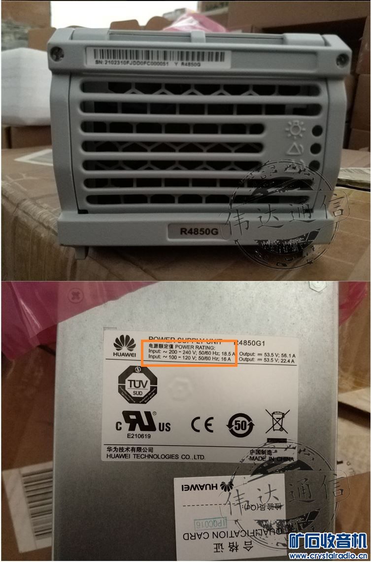

这是通讯电源
220V输入,48V输出

你说的是哪一个?

请问行家,这是什么标识?
你让三轮车拖着一个交流输入直流输出的电源,给蓄电池充电?还太阳能板4块串联接在这个电源的输入端?太阳能板是直流电还是交流电啊,行家?

这种通信电源标识交流输入,其实是兼容直流的,而且也不分正负,本质上,交流输入后要整流成直流再逆变,现在输入直流,就不需要整流了,只要达到最低工作电压就能工作
