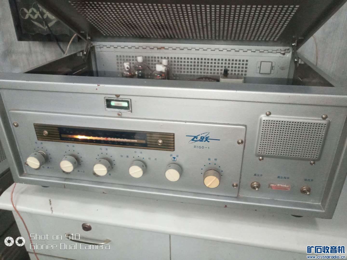

还是刹不住车 这次淘了个大家伙 电子管的

坛友们    今天准备把这个机器修一下   可是后面标着0.100.150.200欧  手中只有一个16欧的喇叭   咋接线

配接线间变压器

这个可不可以直接接喇叭

好眼熟的扩音机.晶体二极管整流,4个807推挽功放,定阻150瓦.我当时用的机器比它还老,整流用2个866
 楼主| 发表于 2019-5-24 10:45:41 | 显示全部楼层
可能是当时这2个管子故障率高   后期改成整流2极管吧
发表于 2019-5-24 11:33:37 | 显示全部楼层
这是飞跃150-1,后期改为晶体管整流,缩短了预热时间,但对功放管没好处。还是汞气管是正道。至于楼主说的改造,委实没有必要。本身单声道,输出变压器工艺相当讲究,分组多层绕制,一般人操作不了。至于前级,只有中、短波段,能收听几个台,若为了怀旧尚还可以,否则在调频立体声空前普及的现在,有谁还刻意去“享受”这种收听效果很差的单声道广播呢?说句可能让人不高兴的话:收藏,存世量不少;改装,实在没有必要,使用,电字不少,所以说,没啥必要。肺腑之言,供你参考。愿共勉。

今天挺有成就的呵     这台家伙终于出声了
 楼主| 发表于 2019-5-24 18:44:12 | 显示全部楼层
   就是收音机没几个台
 楼主| 发表于 2019-5-24 18:45:59 | 显示全部楼层
这2个电容坏了
