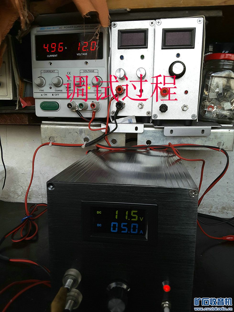

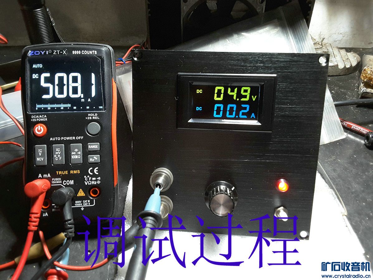

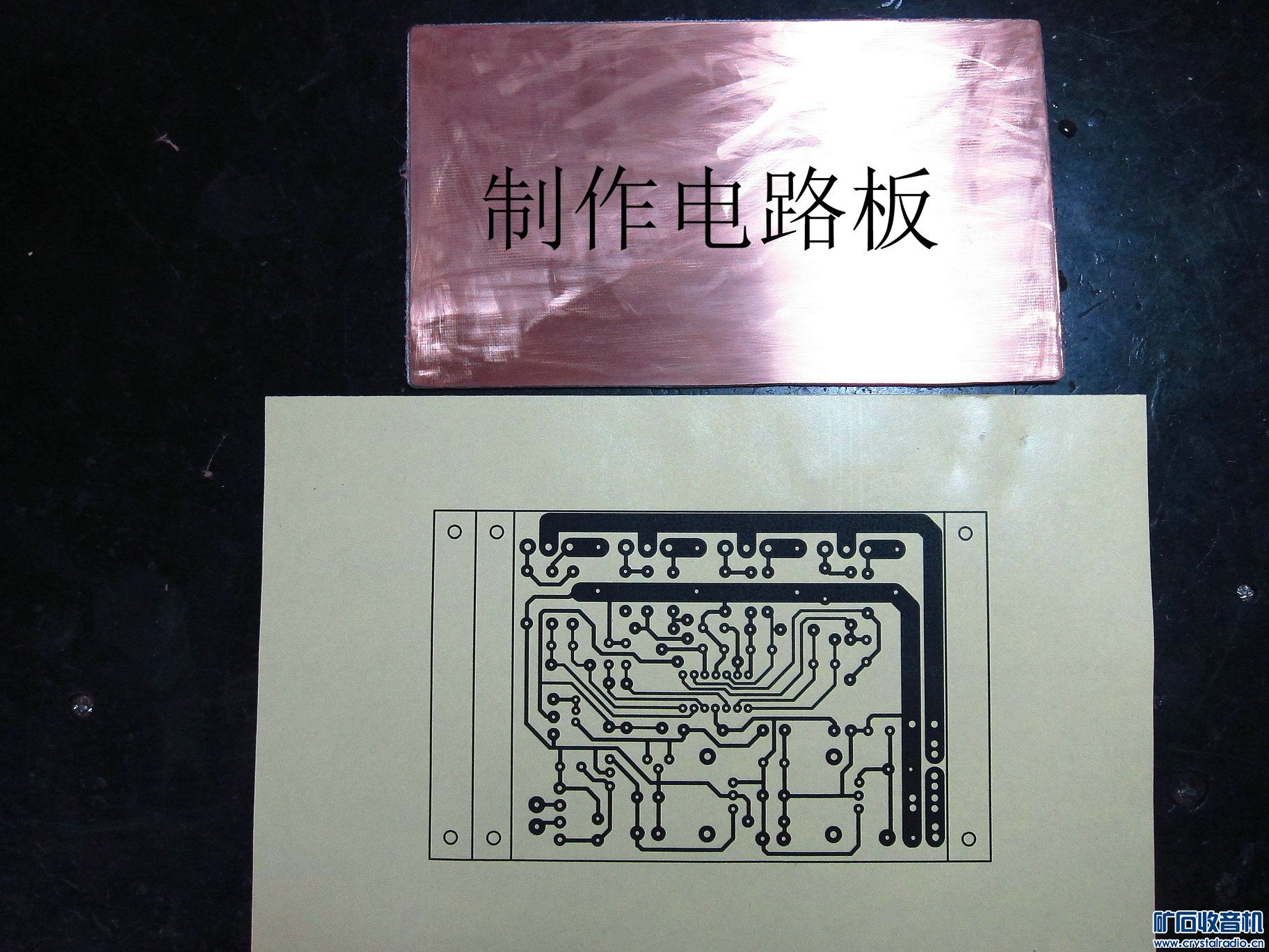

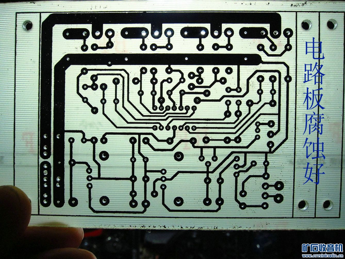

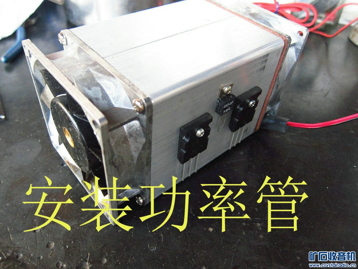

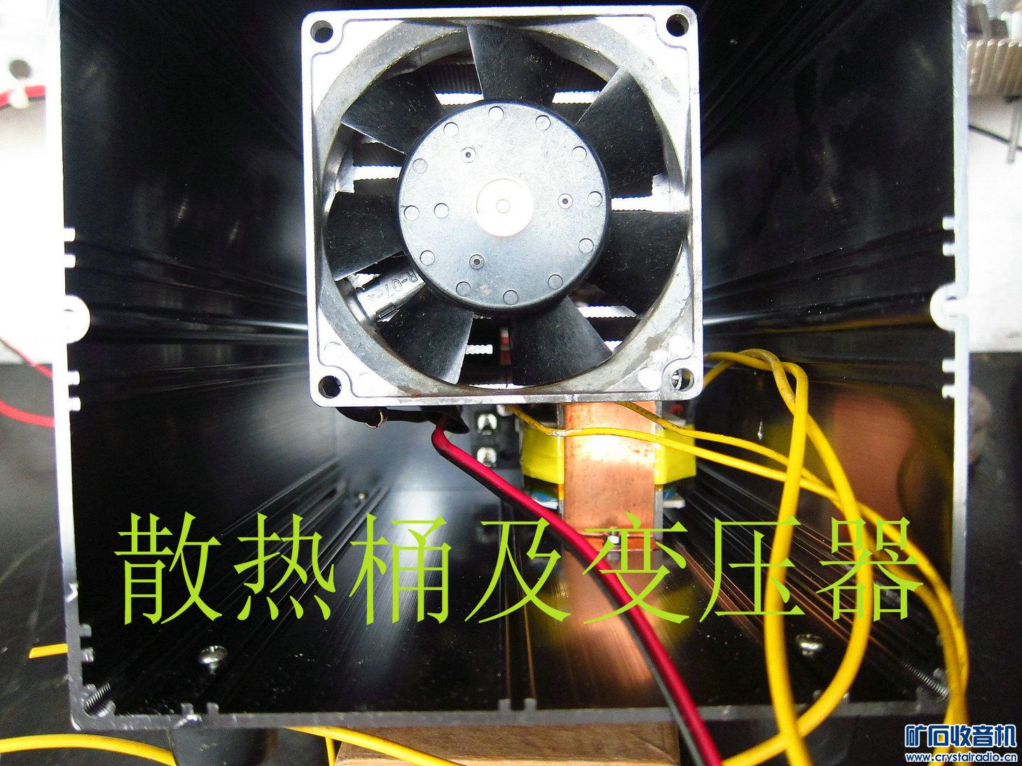

经试用还行吧,简易电路就是功能少点,原来想做一个20A的,可是我自己只有不到10A的负载,只好做个最大10A的电子负载算了。电路借用坛内现成的简易电子负载原理图,图纸等我整理一下明天再发。

发表于 2019-6-3 20:25:20 | 显示全部楼层
很想看PCB 和功率管安装好的样子
