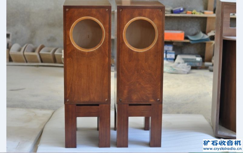

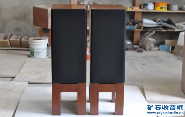

刚弄好的西雅士八寸全频密闭箱
发表于 2011-4-1 20:35:45 | 显示全部楼层 |阅读模式
还没装好陷波器切换开关,目前直通着
 楼主| 发表于 2011-4-1 20:40:27 | 显示全部楼层
箱子照片,还有上面罩的
发表于 2011-4-1 20:55:56 | 显示全部楼层
全频密闭箱,LZ开通气孔没有,这样可以使箱内外静态气压达到平衡

罩罩在听的时候还是取了好

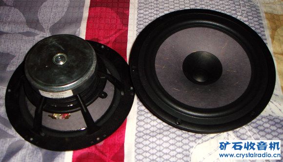

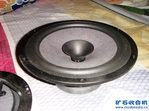

这个应该不是全拼单元, 应该是宽频单元, 高Q的单元才能上密封箱, 但高Q的单元一般频带都窄.

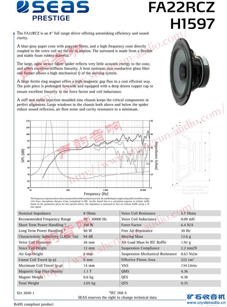

看指标,这只“西雅士”喇叭的指标不错
频响30--20000HZ
灵敏度94db m/w
超过了大部分“全频”喇叭

总体来说,这对喇叭没让我失望,还在进一步调整中。目前里面的吸音材料是两个木棉枕芯
