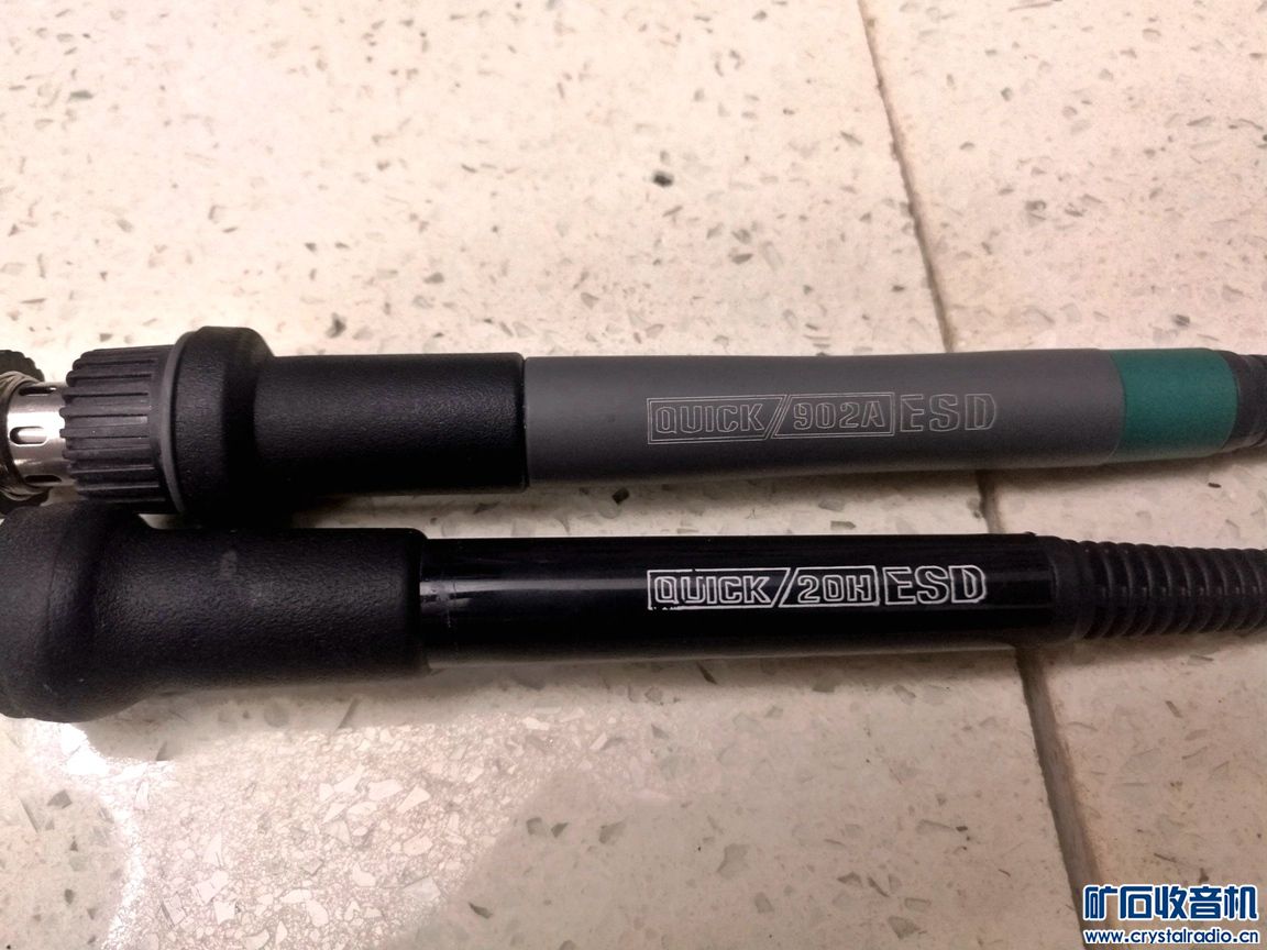

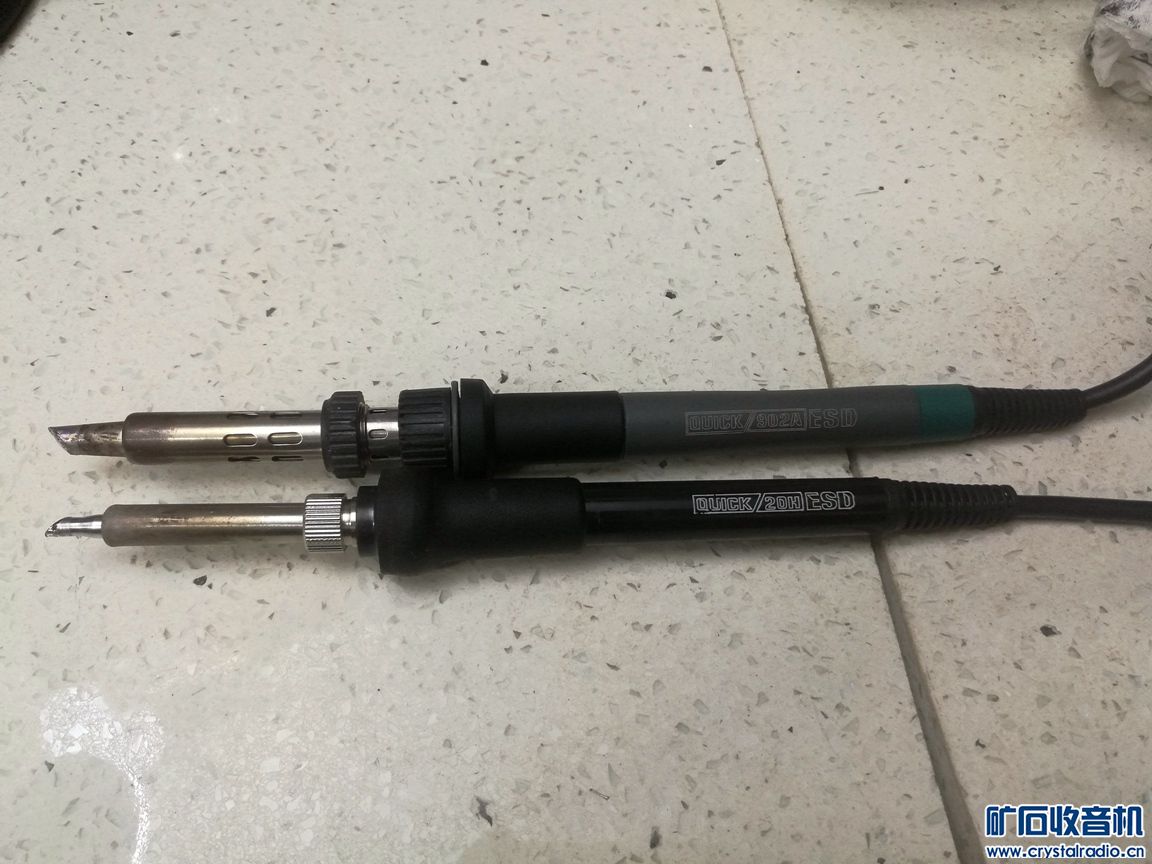

收了个205焊台,应该是原装的吧?地线上家剪断了。琢磨着203H的手柄小巧一些,平时使用体验感会好点,就了解203手柄用在205上的帖子,有些帖子说不行,因为感温器上的光耦不同。
看了个玩家的改装帖“不作死就不会死---150w高频焊台大主机拖60w手柄实验”
学习实践改造一下:
203和205手柄,只是外壳有型号,其他发热芯、感温器、线、接头可能不是原装(卖家说都差不多)
拆开203手柄,短的是203手柄感温器,长的是205手柄感温器(弹簧是圆珠笔上的),205的感温器要比203的长。我用的是无损替换安装
把圆珠笔弹簧两头都压小点,一头套在原来固定弹簧的位置,一头正好可以卡住205感温器那个凸出的位置,起限位效果,在安装烙铁头时,保持感温器有个伸缩的余量,更好的接触烙铁头。最后用个大点的热缩管套着感温器尾部,只在固定弹簧的位置加温勒紧,另一头不加温,让弹簧可以自由伸缩。205感温器红蓝线按203感温器红黑线原位置连接

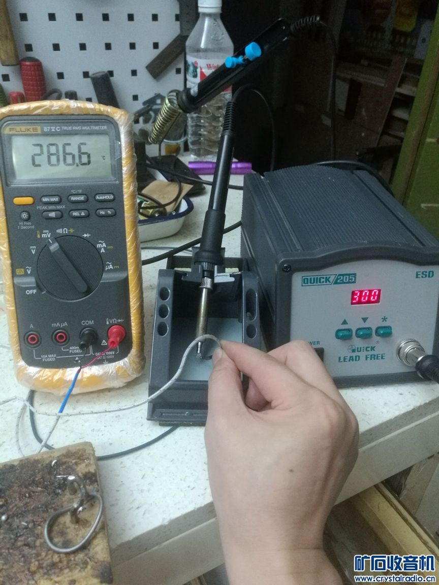

203手柄接上205焊台的温度
205手柄接上205焊台
小结:
1.203手柄换205感温器后可在205焊台使用(使用寿命未知)。
2.203手柄在205焊台上使用多9度的温差(可能是203手柄的烙铁头截面积小,两个手柄我用的都是马蹄头)。
3.因205感温器安装在203手柄长出一截,会占用更多空间,放回203手柄外壳时,会有些紧。
