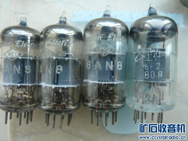

发表于 2019-5-20 16:50:58 | 显示全部楼层 |阅读模式
图一张
补充内容 (2019-5-21 16:32):
抱歉!是我没有讲清楚。图是6L6单端,原文是讲作者把6L6单端改造成了用中国产6P6P的单端。诚恳向大家道歉!!

发表于 2019-5-20 16:59:54 | 显示全部楼层
图与名不符
发表于 2019-5-20 17:00:54 来自手机 | 显示全部楼层
6L6相当于国产6P3P
发表于 2019-5-20 17:08:18 | 显示全部楼层
6L6GC三极接法功率损耗较大。6AN8相当于6F2,三、五极复合管。
发表于 2019-5-20 17:26:27 | 显示全部楼层
八只脚?九只脚?
发表于 2019-5-20 18:48:33 | 显示全部楼层
这是6F2接SRPP推6P3P啦,6P6P欧美型号叫6V6GT
发表于 2019-5-21 08:17:40 | 显示全部楼层
这个电路有问题,倍压二极管接错了,如果按图做的话,电路将不能工作。

6L6这种束射管接成三极管是根本不需要100欧电阻的!只有高互导的KT66才需要,电路都是抄来抄去不动脑子的。

这图的倍压电路好像不对,下边的二极管应该接在上边二极管的左侧引脚处。
