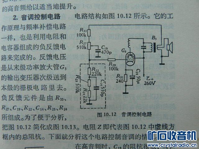

负反馈线圈就没啥用了吧

负反馈线圈就没啥用了吧
L601录音机输出变压器的负反馈线圈是供音调控制用。
