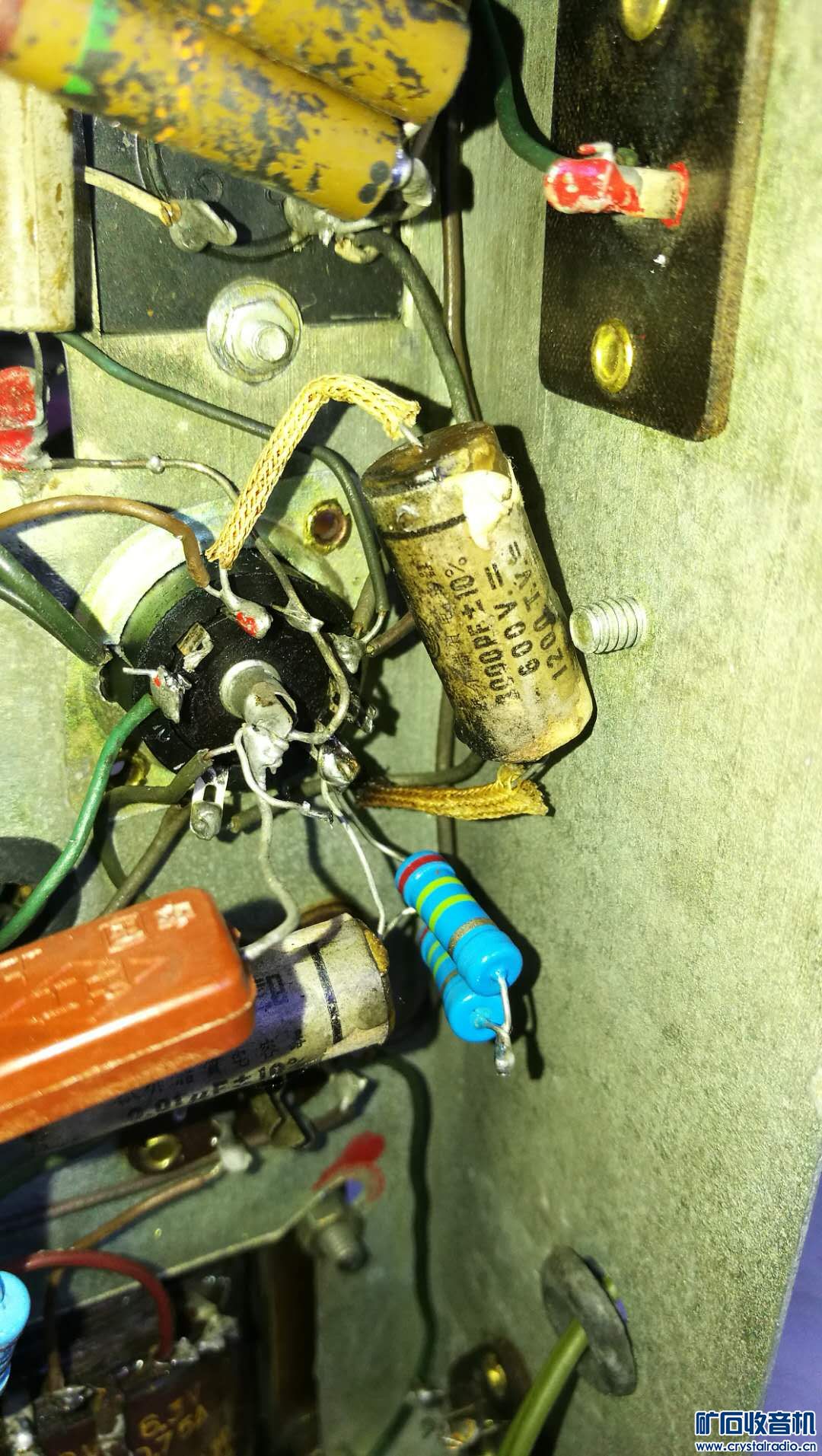

修了个新时代10几,有上家修理痕迹,发现6P1的阴极上接了个2000P的小电容,没有25Uf电解。小电容的另一端接在6脚(阳极)上,参考几个电路图都没有看到类似情况,不懂其原理请教老师,谢谢!

冯报本老师的《超外差式收音机》书中对该电路的表述——简单的电流回输:

旁路高音用。接屏极和阴极之间和常规电路接输出变压器初级两头区别不大。

旁路高频,  阴极和 电源正极 都属于高频电路中的“地”

楼主是不是看错管脚了,再仔细确认一下?
 楼主| 发表于 2019-5-20 19:15:11 | 显示全部楼层
lstvcss 发表于 2019-5-20 10:50
楼主是不是看错管脚了,再仔细确认一下?
我拍照时已经把小电容的一端焊下来了。
