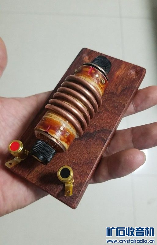

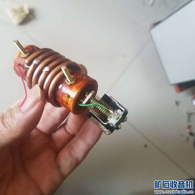

从老电路板上找个了小空气可变,容量20p的,利用一个旋钮帽做个固定架,正好可以放在瓷管内。
这头是耳机插孔,和天线柱。
整体图:
收听效果: 声音略小,选择性一般,灵敏度尚可,靠近窗边铝边就可以收到台。
谢谢围观。

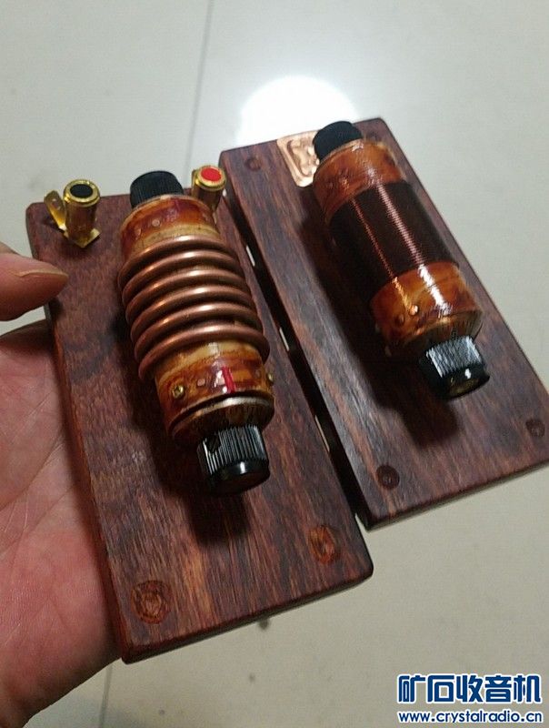

这是调谐旋钮端
两个矿机对比,觉得还是没有接线柱·好看

空气可变影响线圈Q值,使性能下降。

FM矿机,效果一般吧,声音略小,不动天线能收2个清晰台,灵敏度还可以,小信号就能收听。
右侧的色环电感矿机,声音够大,听起来不费劲。

谢谢指点。   但为了外观的简洁,只能这样了。

小可变是怎么和旋钮连在一起的?这种小旋球好像只能用小螺丝刀调节

请问楼主,小可变是怎么和调谐旋钮连在一起的?20P的小电容好像都是用螺丝刀来调节的,无法用轴连接再接出来
