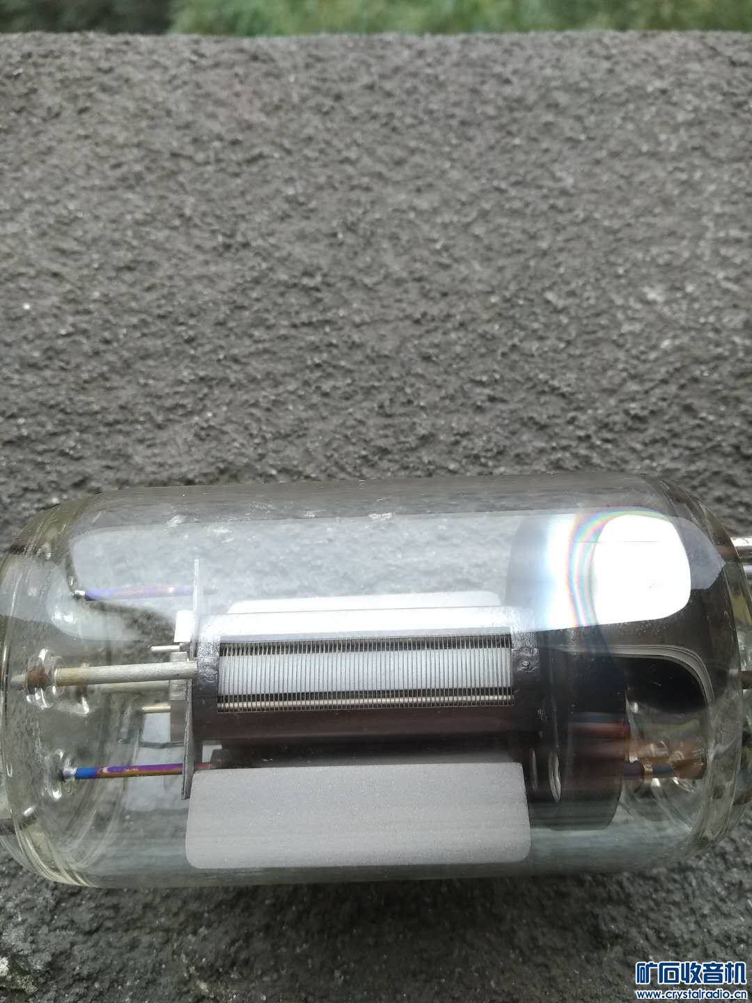

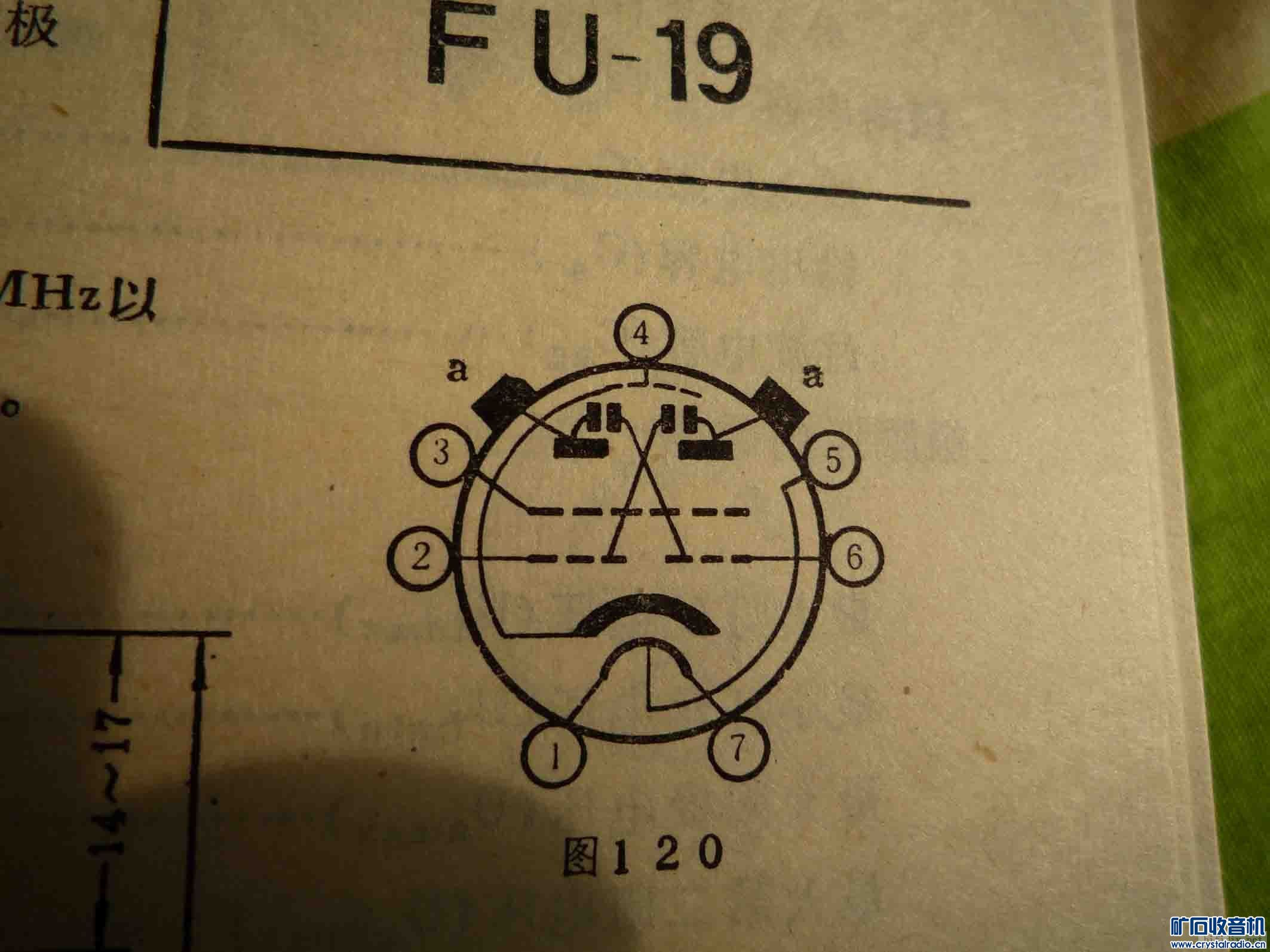

请教大家一个问题,FU19的引脚信号“输入输出”关系是怎样的,因为我看引脚图上是交叉的。是2脚栅极进,放大后从左边的屏极a输出,还是从右边的屏极a输出,不太确定,感觉图上看这个是交叉输出的。一般的管子都是左左对应右右对应呀!如果是交叉输出的话,感觉这个布局设计有点反人类!
再看我这个帅帅的FU19 (新管屏极一侧已脱落)第一次遇到,收到货就是这样。正好我用来做炮灰管,试灯丝电压用。(老板已补发了一个新的给我)
这管子阴极面积真大!

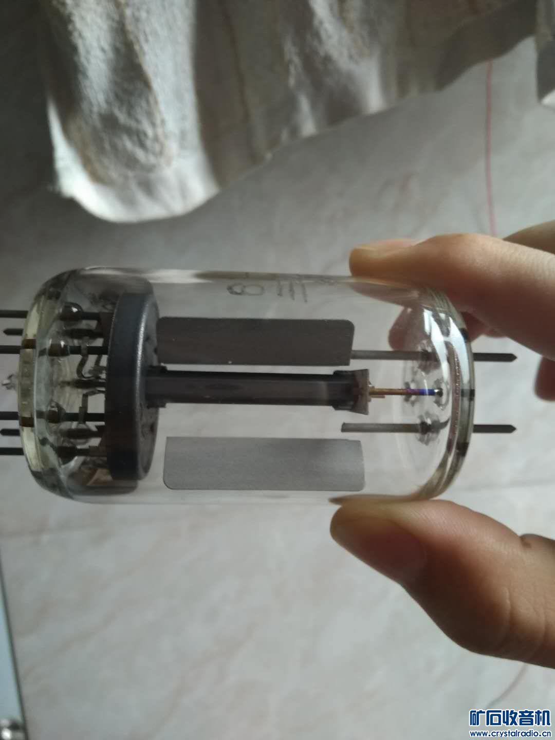

发表于 2019-5-16 16:17:45 | 显示全部楼层
你拿起管子,隔着玻璃看看,就知道哪个栅极对应哪个屏极了。

交叉的是电容?
 楼主| 发表于 2019-5-16 16:29:36 | 显示全部楼层
皮特兄:就是看不大清楚呀!所以才问问,当然接反了只是声场换相了,交换一下接头就成,只是我想一次就将它接对呀!

交叉的是电容?
这个电容符号不是电容,应该是管子自身的分布电容吧!
发表于 2019-5-16 16:33:15 来自手机 | 显示全部楼层
他把极间电容画出来了。用于音频可以不管他。
发表于 2019-5-16 16:38:03 | 显示全部楼层
确实看不大清楚。不过是没有交叉。2脚栅对应的就是靠近一侧的屏极。6脚栅对应另外一侧的屏极。这管子我也有,你打算咋玩啊?
