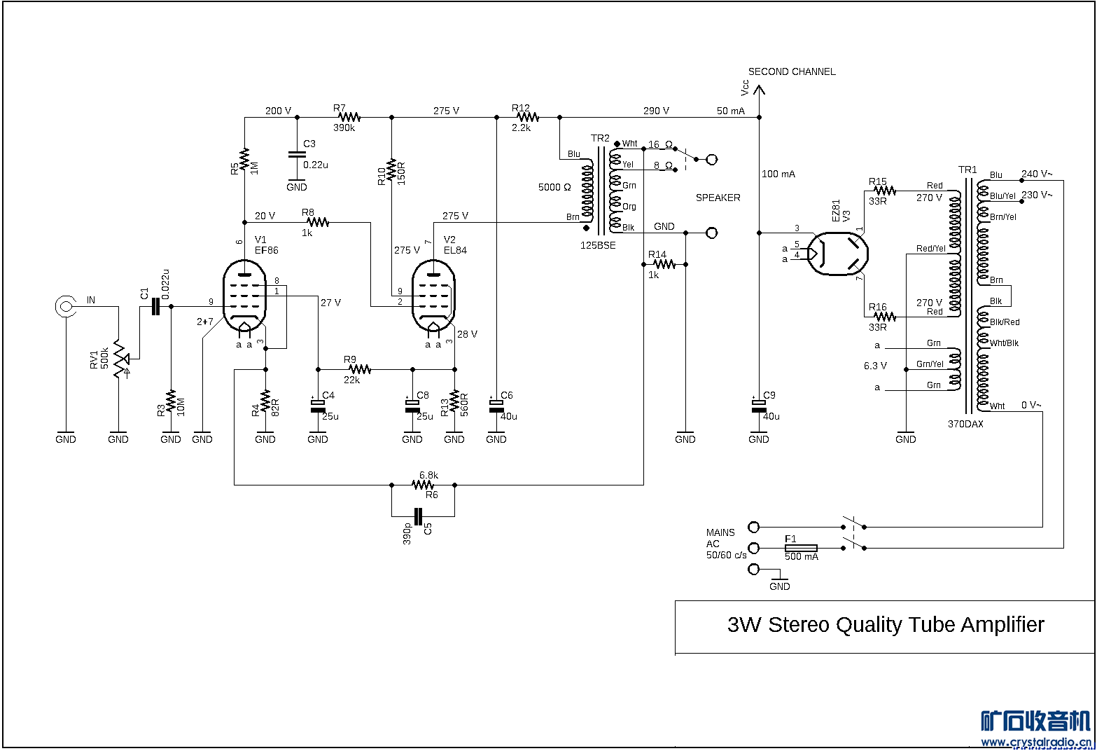

初烧,经常到各个胆坛学习,一天看到这个ef86直耦el84电路,总觉得这个电路有问题
这是典型的五极电子管做音频电压放大的状态,屏极电压和帘栅极电压都很低。每级放大倍数大约100倍左右,或者再低一些。如果按习惯的高频电压放大用法,屏极250V,帘栅极100V或150V,电压太高,放大倍数太大,音量电位器开一点点就很响了,再开大就能听到人耳可闻的失真。
五极管工作在这种状态下,屏极电流和帘栅极电流都很小。如果用内阻不够高的指针式万用电表去测量电压,测量值还会比真实值更低。
 楼主| 发表于 2019-5-16 13:44:51 | 显示全部楼层
v1屏压太低了,才20v,管子能正常工作吗?

 楼主| 发表于 2019-5-16 13:50:49 | 显示全部楼层
为了直耦,v2阴极电阻也大,如果改成电容耦合,可以减半,二百多欧够了。可以减少功耗。
而且v1在这个电路上,能否推满v2也是个问题。
 楼主| 发表于 2019-5-16 14:00:49 | 显示全部楼层
电真空 发表于 2019-5-16 13:55
这是典型的五极电子管做音频电压放大的状态,屏极电压和帘栅极电压都很低。每级放大倍数大约100倍左右,或 ...
这么高的屏极电阻,高频衰减如何?
we310a屏极电阻100k已经有人喊大了(推300b的情况下)
发表于 2019-5-16 15:51:54 | 显示全部楼层
fsnzman2016 发表于 2019-5-16 14:00
这么高的屏极电阻,高频衰减如何?
降压电阻和屏极电阻达到了恐怖的390K、1M,确实有些不可理喻,这也许是电分中音放大器,这样做是为了达到某种校声的目的。

发表于 2019-5-16 16:14:38 | 显示全部楼层
古典的电路,在学习理解的同时,还要联系当时的条件限制。比如,这个电路当时针对的播放音源,也许不会超过10K,甚至高频达到6K就很不错了,那么这个5极管电压放大且大屏阻的电路就情有可原了,毕竟末级5极管的输入电容是比较小的,只有几个P,不像三极管那样有严重的米勒效应。高频衰减一点或许在当时并没有感觉到,甚至对高频的衰减可以被当做对噪声的抑制。
当然,针对现代的音源,这个电路就明显的不合时宜了。不过也有改进的办法,例如5极管上边骑个三极管,阴极输出,那么对高频的衰减效应就立刻小了许多。所以针对5极管的电压放大电路,灵活运用,并没必要到了需要排斥的地步。

发表于 2019-5-16 20:18:08 | 显示全部楼层
这么高的屏极电阻,高频衰减如何?
高频衰减非常严重。也就听个评书 相声。
发表于 2019-5-16 20:27:47 | 显示全部楼层
确实,板压这么低,正处于管子特性的非线性区,失真显然会比较大。当然,这也许适合某些人的耳朵,他们好这一口。
发表于 2019-5-16 20:31:16 | 显示全部楼层
电路没毛病。这里直耦前管屏压低是照顾后管的栅负压,放大倍数够。
发表于 2019-5-17 06:16:12 | 显示全部楼层
1M的屏阻20V的屏压管子可以工作都是奇迹了即便是工作也是在非线性区内
