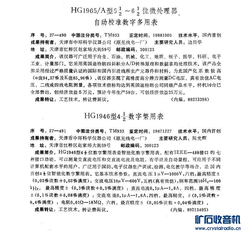

四位半,电压,电流挡都挺准,惟电阻档不准,也不知是仪器有故障,还是不会用,急盼使用说明书和电路原理图。
 楼主| 发表于 2019-12-26 15:56:12 | 显示全部楼层
zhangwenguang 发表于 2019-12-13 16:49
四位半,电压,电流挡都挺准,惟电阻档不准,也不知是仪器有故障,还是不会用,急盼使用说明书和电路原理图 ...
请使用过的前辈不吝赐教,也请天津712厂的师傅们提供帮助!

大概电阻不是自动挡的,是按下K欧和下方0.18-18M欧各档结合使用,L是低档,H是高档,ZERO是调零,AUTO是自动

发表于 2020-7-22 14:35:24 | 显示全部楼层
参考型号的 8050A 实际电路与HG1946差太远了 没有什么参考意义........
          你要不要找找陈光辉

 楼主| 发表于 2020-7-22 16:04:04 来自手机 | 显示全部楼层
谢谢您的关注和帮助!怎样才能找到陈光辉,陈老师。
