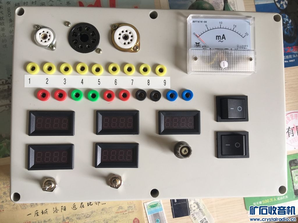

    陆陆续续玩电子管也有不少年了,手里的乱七八糟管子也越来越多,新的旧的都有  参差不齐,于是想起来能不能做个简单的测试仪来测一下管子呢?到网上找了一圈资料,有不少朋友都自己做了测试仪,结构 功能不尽相同,但简单的测试基本也能满足了。着手尝试做了一台,老师门多批评指点。
基本结构:
       小七脚 小九脚 大八脚三个管座对应的管脚并联(手头的管子只有这三种管脚,不常用的就不做了),每个管脚对应一个香蕉插座。
       两组高压可调电源,每组有对应的香蕉插座,分别提供被测管的阳极电压Ua和第二栅电压Ug2,一组低压可调电源供被测管的第一栅电压Ug1,对应一组香蕉插座,一组灯丝电压Uf(手头现有的变压只有6.3V灯丝,就只做了一组)对应一组香蕉插座,两个高压电源分别有一组电压表来监控电压,一组电流表来监控电流,,这也是测试的一个参数(Ia和Ig2)。
       测试的时候用香蕉插头跳线将不同的电压跳到对应的管脚就行了。
       跨导的测试,参考了网上老师的方法,在栅极回路串入1V AC信号,在屏极回路串入交流电流表,可直接读出跨导值。
      1V交流信号,用漆包线在高压变压器上穿绕了8圈左右获得。交流电流表在网上找了很久,没有找到合适的数字交流表,无奈选择了20ma的指针表。
      低压可调电源,应该是负压电源,但是手头只有LM317没有337,就做了个20V正压可调,然后把正极接入测试电路的负极作为参考地,低压的负极作为负压提供给栅极。
      1V交流信号和交流电流表,采用继电器控制,接入不同的测试位置,以实现不同的测试项目。
      其余就是若干组低压电压供继电器、数字表头使用,注意:每个数字电流表都需要独立供电或者使用专用的隔离模块和其他表头电源隔离,以保证测试精度。
       组装完成后,测试一下电流很准确,但是跨导误差很大,应该是指针表头质量不好,最后辗转买到了一个50ma量程的交流数字表头,换上后跟万用表对比了一下,基本没有误差了。

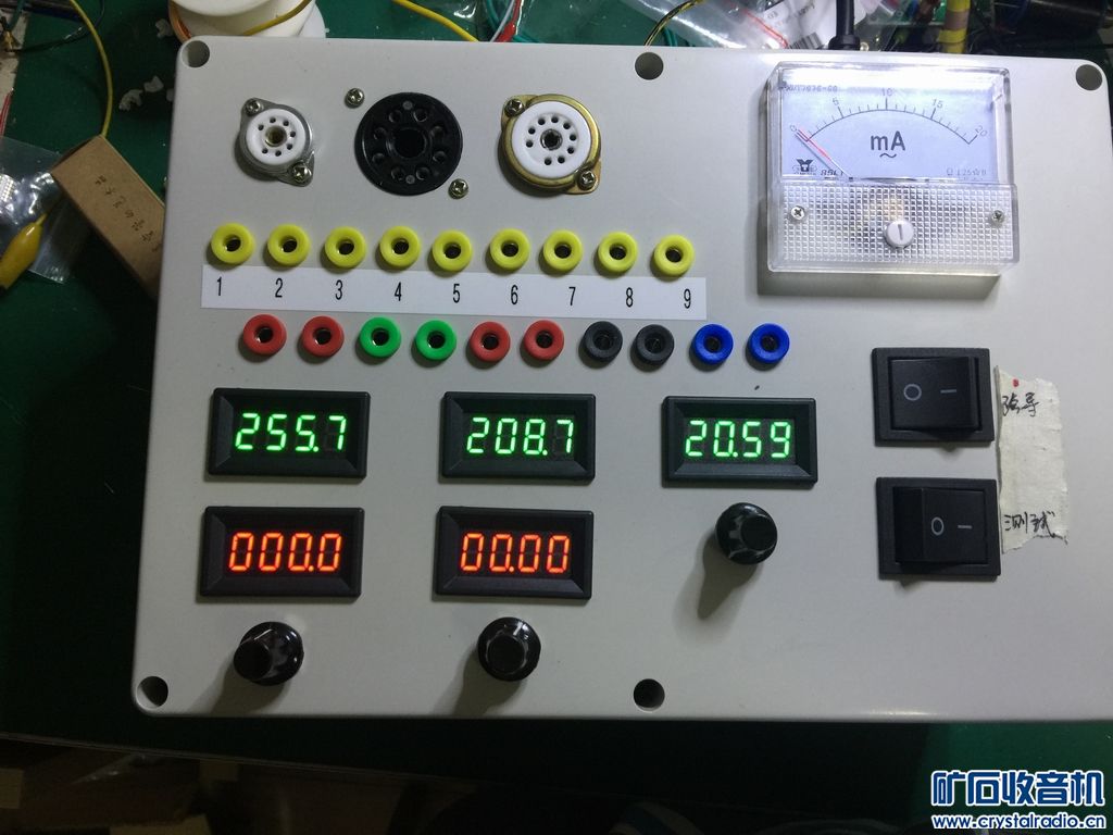

外壳在网上找了个ABS的防水盒,孔开的歪歪扭扭
装上香蕉插座,表头,管座,电位器

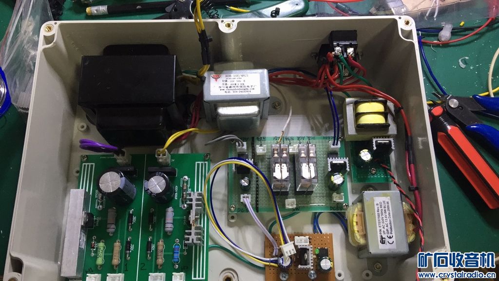

内部
通个电试下
下半部分的电路  变压器等

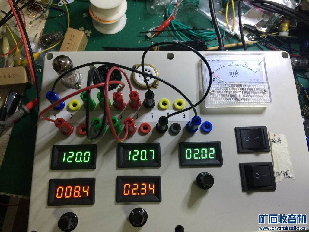

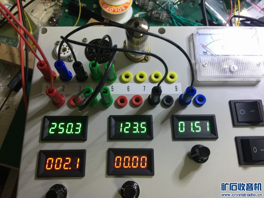

测试6J1的屏流,测试环境Ua=120V,Ug2=120V,Ug1=-2V

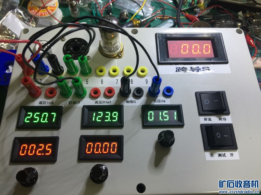

测试6N2的屏流,测试环境Ua=250V,Ug1=-1.5V,

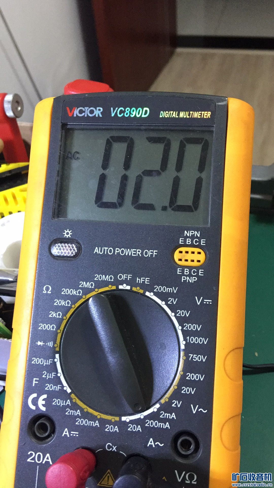

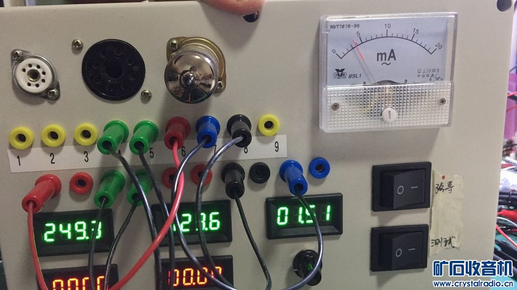

测试6N2的跨导,指针表头快到4的刻度了,用电流表对比了一下,只有2ma

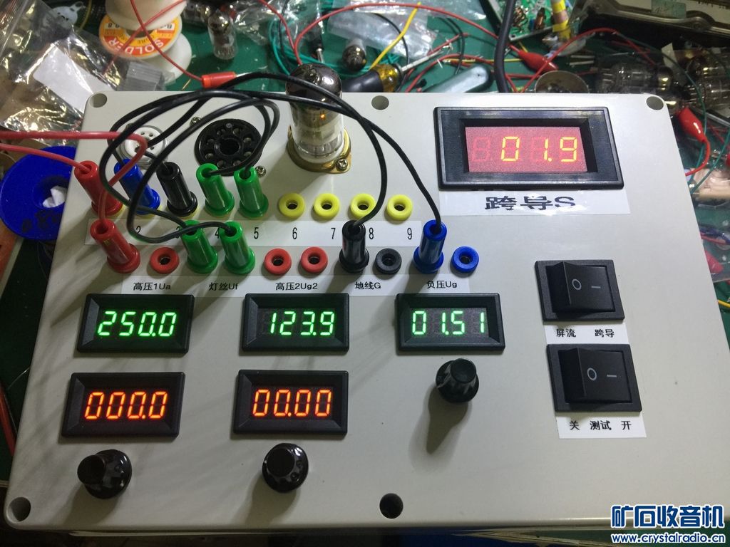

用数字表头更换了指针表头用来测试跨导,顺便打印了各插口和开关的标签

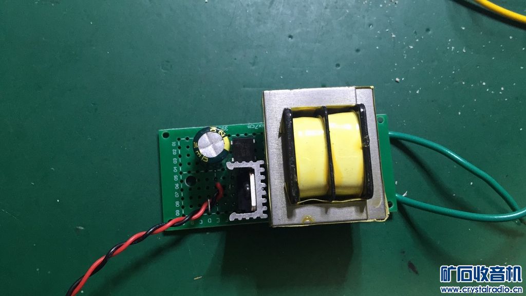

拆了个小变压器给新添的数字表头做的一组电源

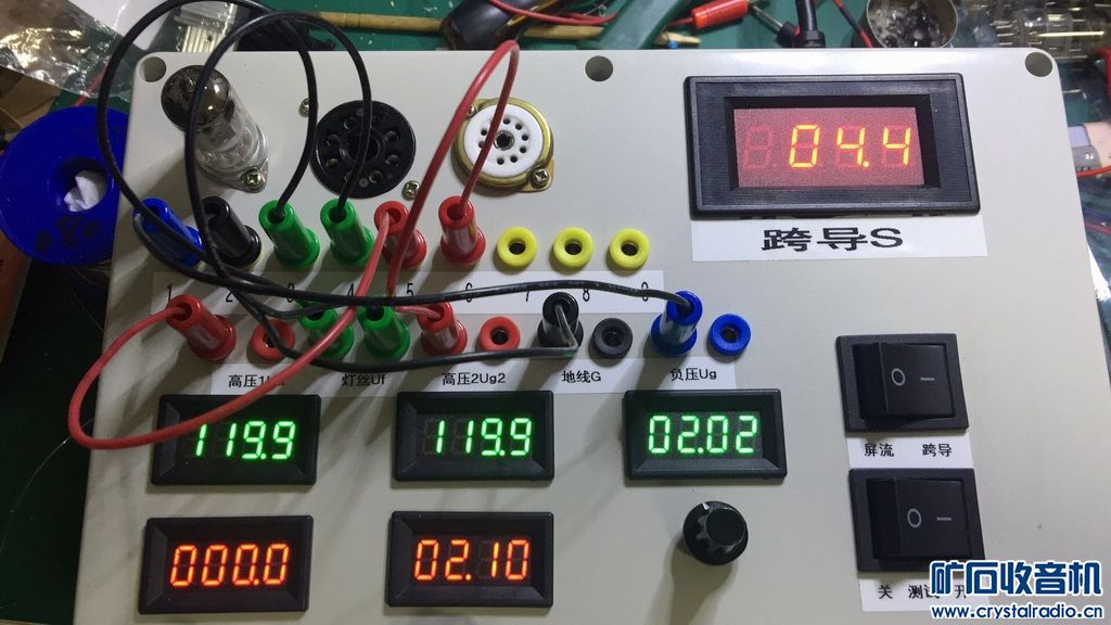

重新测试6J1屏流和跨导(和之前的不是同一个管子,屏流有差异)
重新测试6N2的屏流和跨导,和手册对比  基本对的上,算是可以作为参考的吧
有待改进的地方:
阳极高压的变压器略小了,高压只能到250V,电流也只有60ma,
栅极电压最好为正负可调,且范围要大一些,方便测试不同工作点,目前只能到20V左右,
有些管子测试需要阴极电阻,需要做一个带夹子的跳线方便更换阴极电阻    或者可调电位器 作为阴极电阻使用。
