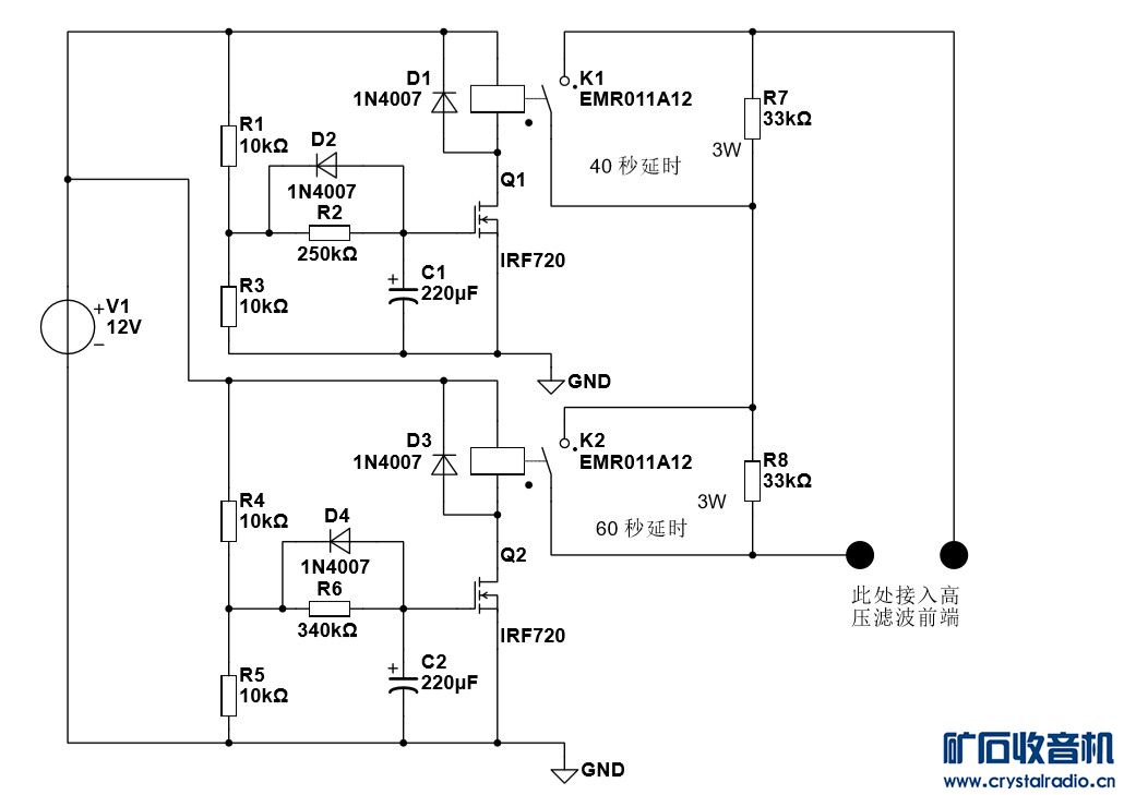

为了保护电子管,当用半导体二极管整流时,高压采用继电器延时接通,怎样会不会对电子管有冲击?
有没有电路,利用晶体管延时导通,慢慢提升高压至额定值,晶体管加电容还能起滤波作用。

把延时继电器接到高压的整流前的高压回路里就没问题了,因为整流后有电容或电感缓冲,不会造成冲击的

最简单的办法就是先打开灯丝电源。随后加高压。早年的扩音机也分2步。
下面是我自己用的两级延时,共60秒延时,用在我的KT88推挽中,效果不错。
下面这图是别人的晶体管延时电路,供参考。

最简单的办法利用热敏元件达到延时效果。大以前大型广播设备以及医疗设备就用一种叫热控管的真空管做延时。

灯丝冷态电流较大,将其取样用比较器继电器控制高压绕组不知可不可行
或者直接找个整流电子管,将其阳极驱动继电器或者供电Mos栅极,整流电子管普遍后热
发表于 2019-5-15 10:49:44 | 显示全部楼层
简单的时基延时电路,选择合适的RC值作延时间,很好用。

发表于 2019-5-15 11:09:38 | 显示全部楼层
这个线路简单,具备滤波延时10秒左右,调整R1或C3可以获得不同的延时,某宝有成品板和空板卖。
为什么两级延时串联

淘宝就有12V或是5V的延时继电器成品卖价格也不贵不到10块钱!胆机不论是直热还是旁热延时意义不大直接加上高压和延时缓慢加上高压对于管子寿命影响1%,但是灯丝电压超标+-0.5V影响寿命超过60%!!!!!!!这一点人们并没有在意,你家的市电波动早就超过这个数值了但是并没有引起注意
发表于 2019-5-16 09:25:41 | 显示全部楼层
延时电路制作简单,但是要想达到长期可靠就难了。尤其是用继电器做高压开关很不耐用。所以不是非常昂贵的管子尽量不用自动延时、或是采用手动延时。
