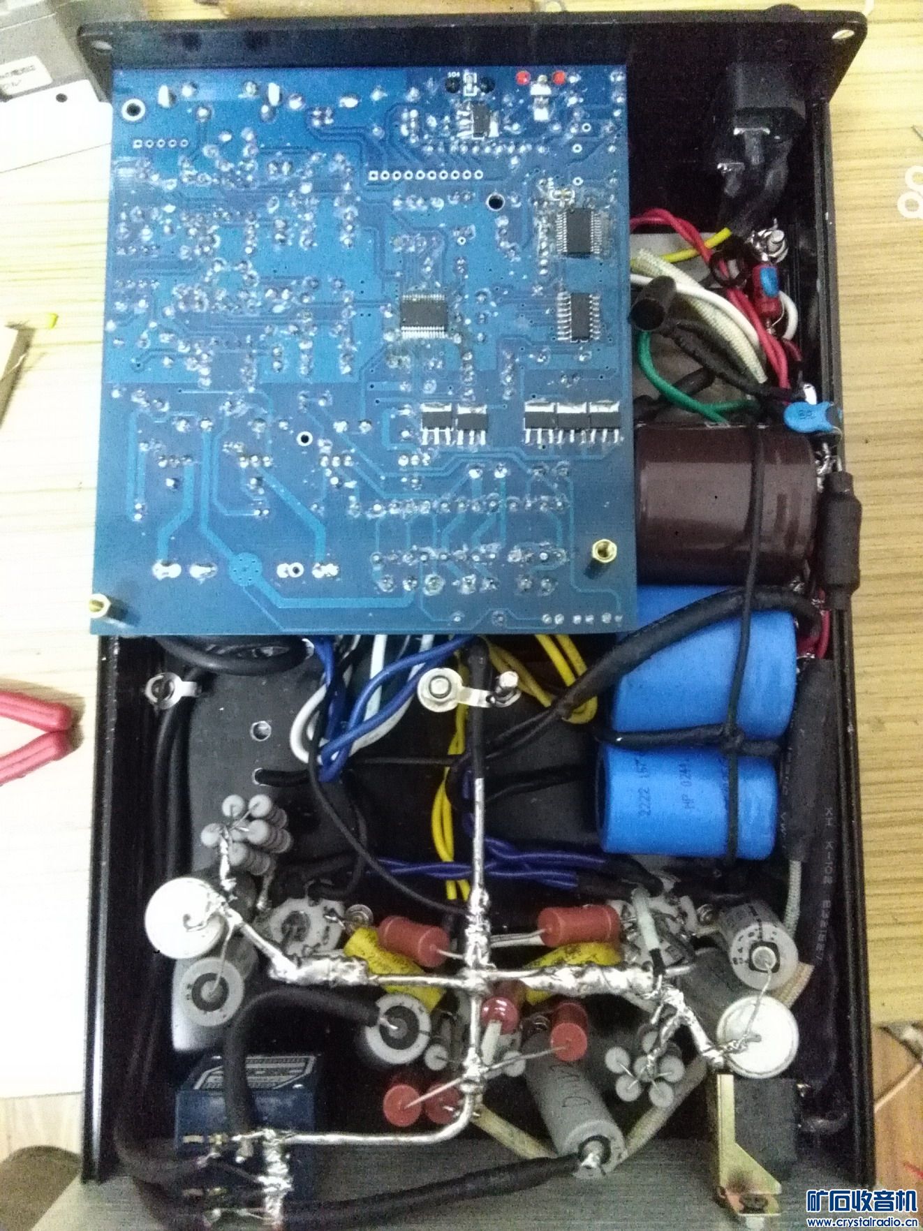

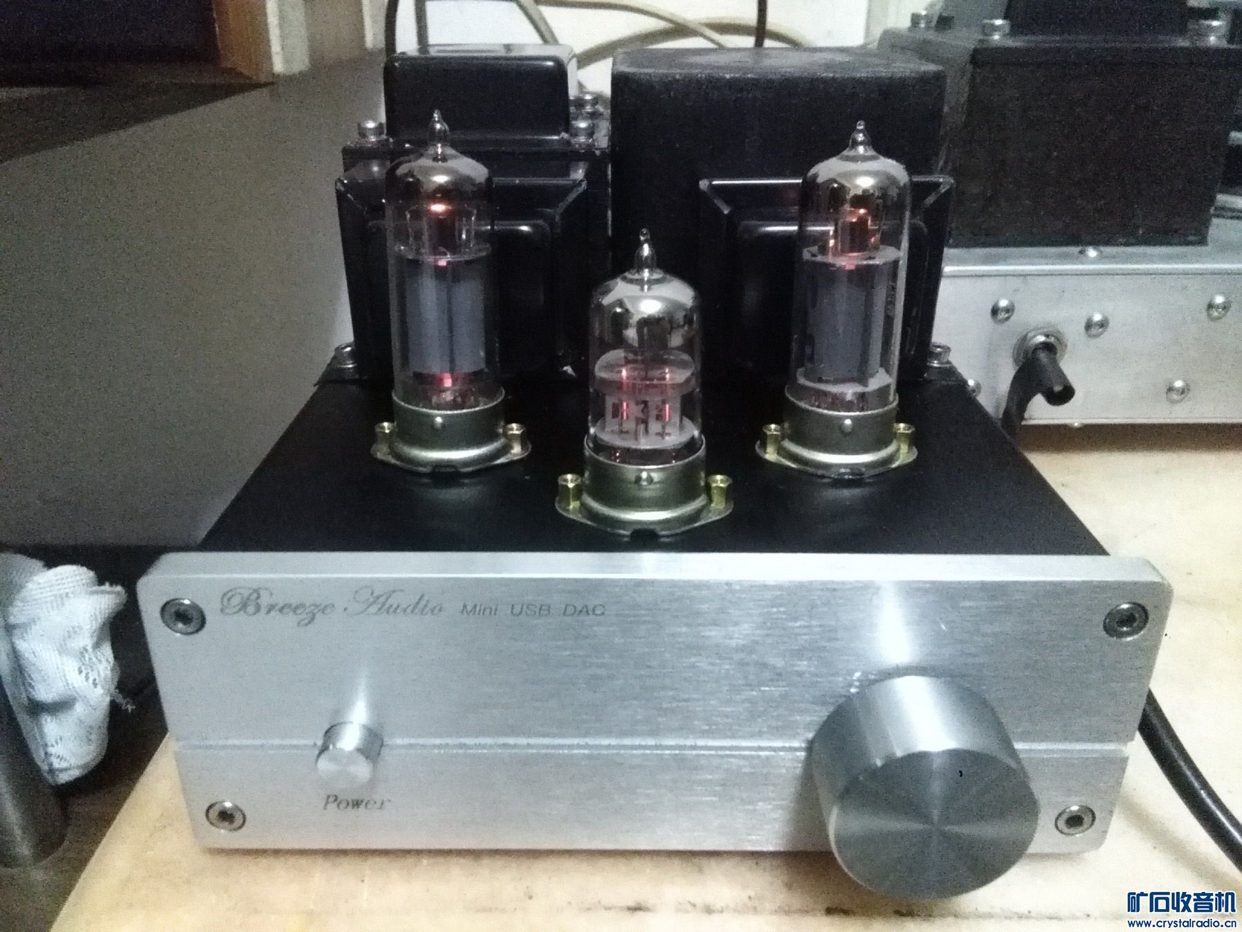

去年搞的,用在液晶电视外接音箱用。被禁言几个月,现在上图。
水平一般,参考网上普通电路,这里不上电路图了。
原机是淘的解码套件装机,在上面加上胆放,主要是省个机箱 改动后光纤,同轴,模拟三路输入。

低档货,就是在解码器上加个功放,不要期望过高

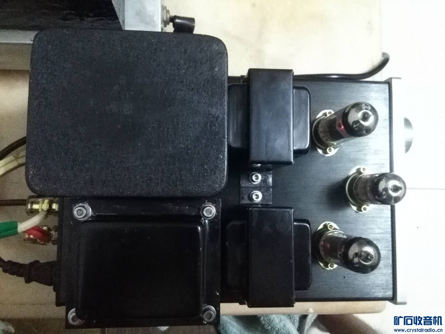

就是这个样子,电源牛输出牛淘的,自绕个电感,R牛是解码器原机的。

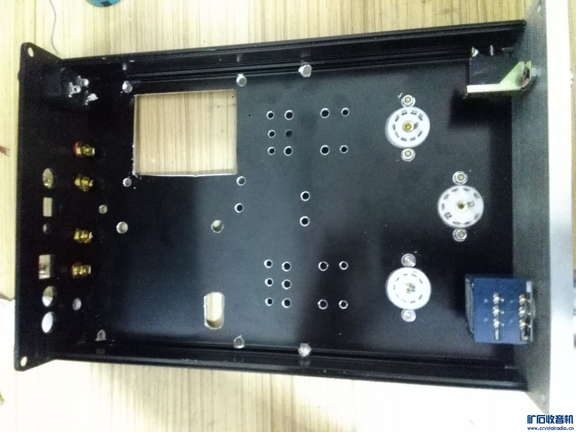

音质还可以,但有一个很严重的问题,就是发热。之后换了管座的金属圈,每个座周围钻了一圈孔,另个在两个输出牛向胆管一面贴了一层锡纸,才有一点改善。
