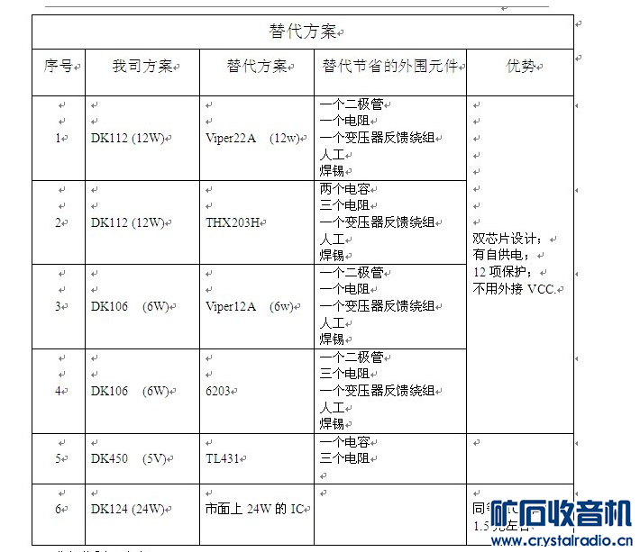

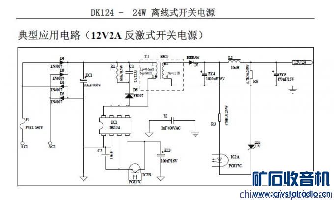

    今天维修户户通机顶盒,发现一个炸裂的开关电源小芯片,DK112   网上查看电路图,外围线路特别简单,几乎可以很方便代用此类其他型号开关电源小芯片。

 楼主| 发表于 2019-5-14 17:09:42 | 显示全部楼层
        补充第二张图
 楼主| 发表于 2019-5-14 17:11:03 | 显示全部楼层
         补充第二张图

这个芯片只适合动态范围小的负载使用,使用动态范围大的突变负载时容易保护。

它和早期的top***系列单片电源电路比有什么特点和优势。

没有过流点调整,是靠变压器参数来保护的。过载电流可以拉到输出电流2-3倍。

很多电路类似,手上有个类似的但居然无变压器,不知怎降压!。
 楼主| 发表于 2019-5-27 08:28:33 | 显示全部楼层
    至少有一个电感线圈吧?你可以参照电磁炉里VIPer22电路。
发表于 2019-6-11 10:48:13 来自手机 | 显示全部楼层
这个最低实际启动电压50v够吗

和TOP系列不是差不多嘛

DK112兼容VIPER22ALED
开关电源控制芯片DK112产品特点
全电压输入 85V—265V。
内置 700V 功率管。
芯片内集成了高压恒流启动电路,无需外部启动电阻。
专利的自供电技术,无需外部绕组供电。
待机功耗小于 0.3W。
65KHz PWM 开关频率。
内置变频功能,待机时自动降低工作频率,在满足欧洲绿色能源标准( < 0.3W
同时,降低了输出电压的纹波。
内置斜坡补偿电路,保证在低电压及大功率输出时的电路稳定。
频率抖动降低 EMI 滤波成本。
过温、过流、过压以及输出短路,次级开路保护。
4KV 防静电 ESD 测试。
