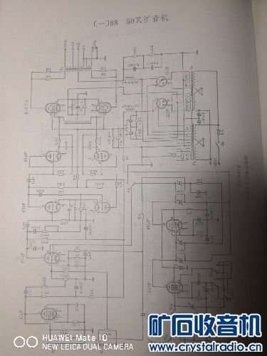

新得到一台越秀50-2B电子管扩大机,目测不少件,但内部有掉线,找到一个飞跃50图纸,发现不同,现求原机图纸。顺便求问,发现这机子推动变压器只有三根线,不懂就问,与飞跃完全不同,这是怎么工作地,求高手指点。
 楼主| 发表于 2019-5-14 07:01:02 来自手机 | 显示全部楼层
内部图片推动变压器只有3根
 楼主| 发表于 2019-5-14 07:02:05 来自手机 | 显示全部楼层
飞跃R50一1图纸

自己把电路图画出来就明白了。推动管可能是用阴极输出并倒相。

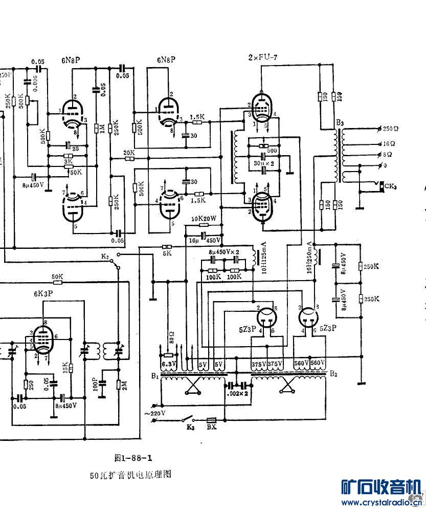

发表于 2019-5-14 10:46:53 来自手机 | 显示全部楼层
这个输入变压器是三线的,你参考一下。
发表于 2019-5-14 10:48:30 来自手机 | 显示全部楼层
再来一张,看清楚不

参考一下,电路就那么几种,大同小异。
把6N8P改成6N1就行啦。

这机机电路和飞跃R50-1只有电源部分改为硅二极管整流了,其他部分差一多的。推动牛不可能只有三根线,三根线是次级,初级在另一边,只要仔细看下就会发现。修好应该也不错,祝玩得开心。
