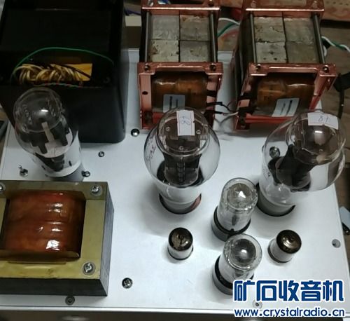

 楼主| 发表于 2019-5-14 19:50:40 来自手机 | 显示全部楼层
谢谢多位老师的热心解答 栅极电阻取大对低频是有提升 现在波形如下
 楼主| 发表于 2019-5-14 20:21:03 来自手机 | 显示全部楼层
海版的质疑没错6j1低频确实好不了多少 用电压做了个百份比来对比 6j1 2.98% 6j9 3% 6j1只是临时搭出来做对比
 楼主| 发表于 2019-5-14 21:15:59 来自手机 | 显示全部楼层
我人生的第二台机 自己知识薄弱 把难度设得太高了 14年开始准备至今还未能出声  材料大部份用工业垃圾 自制绕线机 真空浸漆罐 电牛96*60白片380-280-0-280-380 正反绕电阻误差0.2欧 灯丝牛96*50通吃大部分电了管 输出牛订制 自己也绕过指标跟不上放弃 扼流圈购买性价比高 管座用了一块单面覆铜PCB板安装方便还能做减震屏蔽灯丝走线 作为一个大工厂电工硬件加工不是问题 最大花费是输出牛与功率管1K内 期待的不是声音 而是一直在享受着过程 在此感谢各位老师的指教
