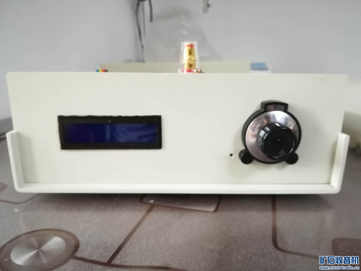

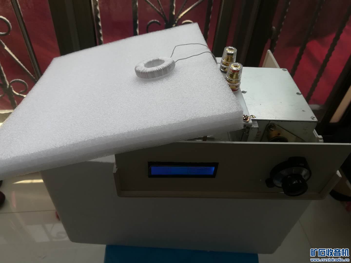

我应该算是比较早的拿到了gx0000老师的q表套件(大家都在上海,近水楼台先得月,哈哈),但是陆陆续续制作了好久,直到今天才定稿,其中的缘由一方面是家庭工作上的琐事比较多,还有一方面的原因是开始做了几版效果都不是很好,期间得到了gx0000、老虎哥史老师,以及杨军老师等大牛的点拨和指导,不断改进线路升级器件,可变电容都换了三个版本,当然性能也不断提升,本来还想继续改进,后面觉得对业余玩玩来说参数也差不多够用了,所以打算定稿,废话少说,上图 (线圈规格:0.04X220利兹线在45mm直径,7mm厚的R40C1薄磁环上绕54圈,电感量100uh左右)。

lhjacc 发表于 2019-5-12 18:52
没看到可变电容是什么样的~
就是旁边那个大铁盒,详见第四幅图,军机222-1的密封可变电容!

与楼主的Q表有过一面之缘,当时没注意显示屏是怎么固定在面板上的,现在补问。谢谢!
 楼主| 发表于 2019-5-13 20:07:23 | 显示全部楼层
谢谢沈老师的加分鼓励,我就是在面板上刻出和屏幕的尺寸差不多的框,框的大小可略小于屏幕,等刻出后再用砂纸打磨,然后把屏幕扣上去,如果掌控得当就可以牢牢的扣住,如果框大扣不住可以加热熔胶固定。
