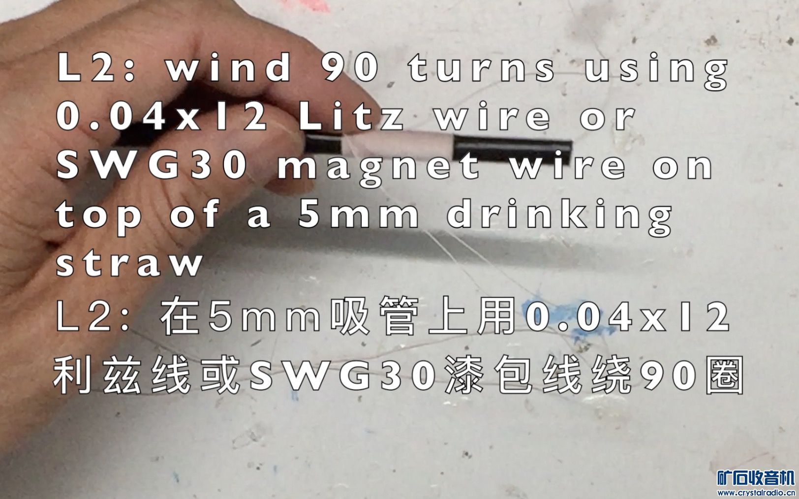

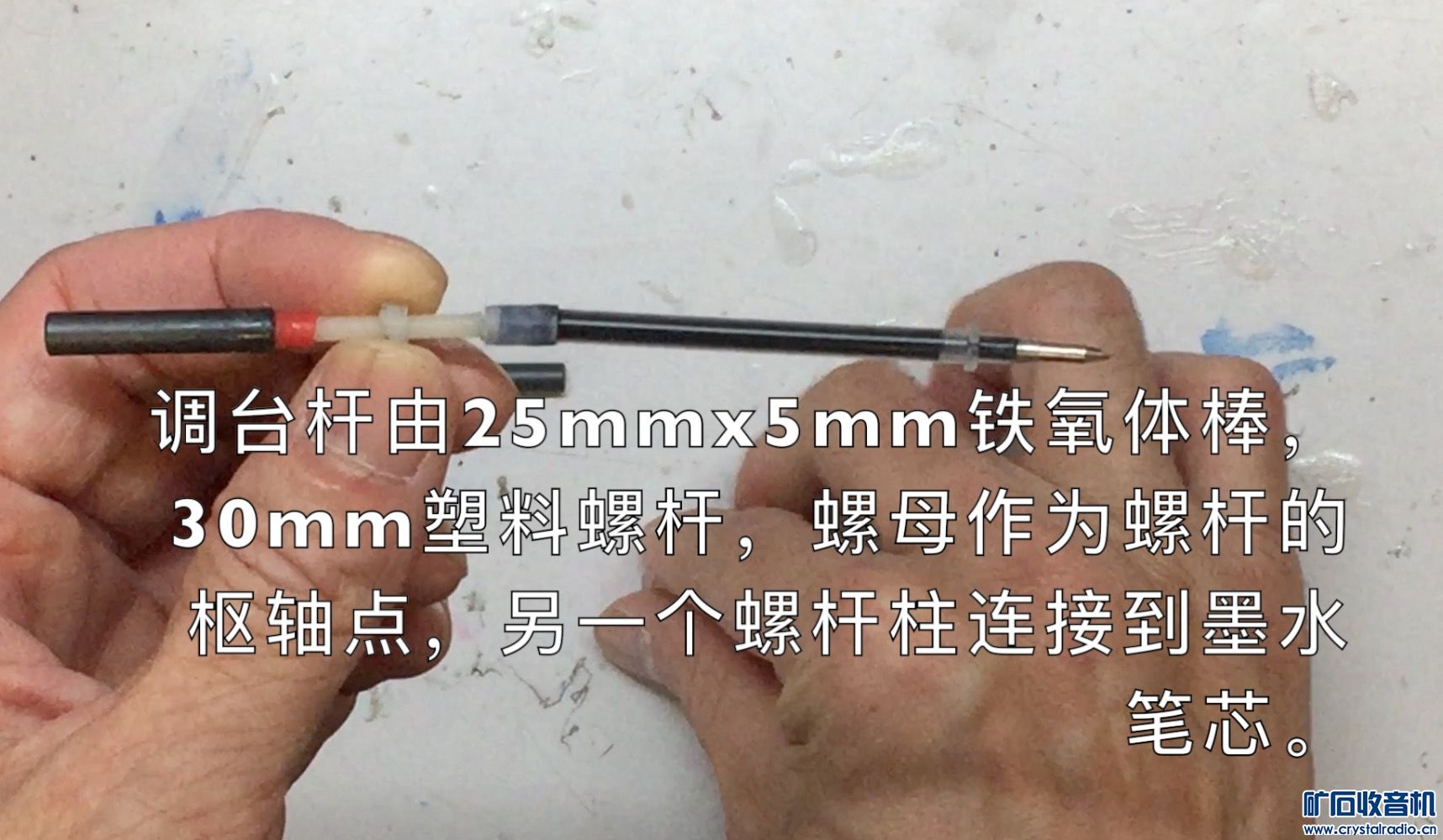

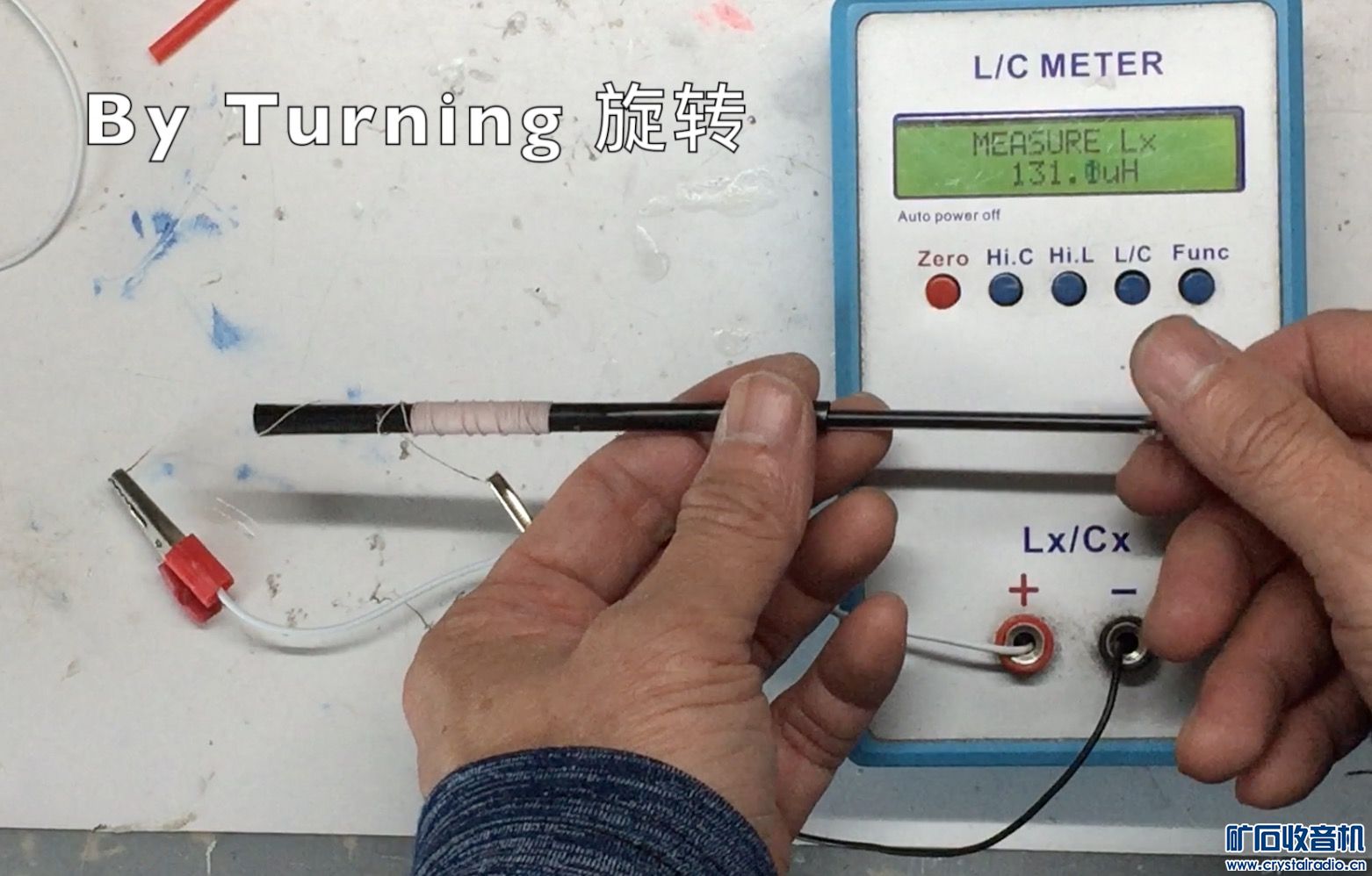

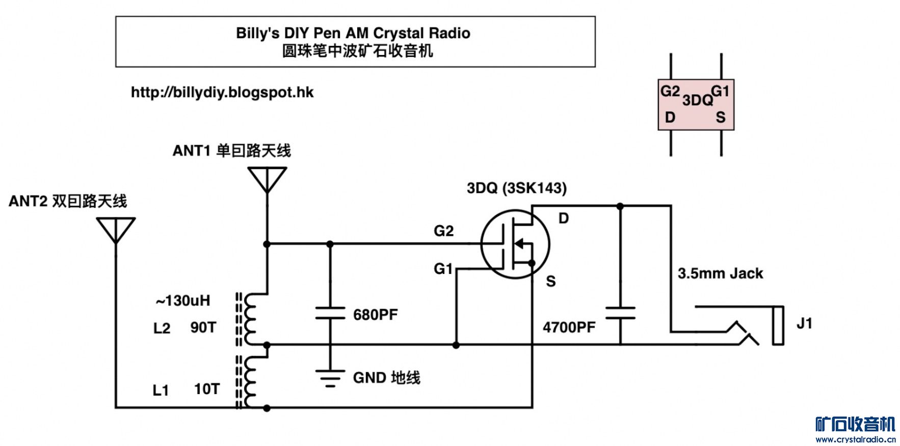

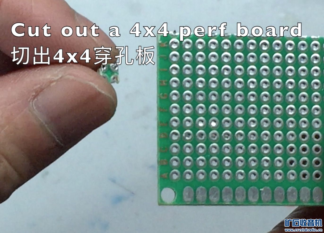

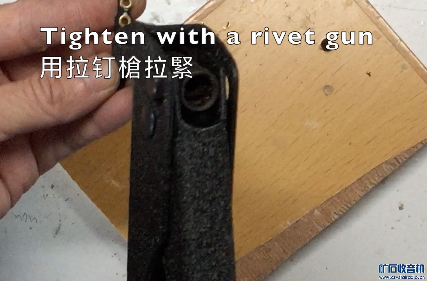

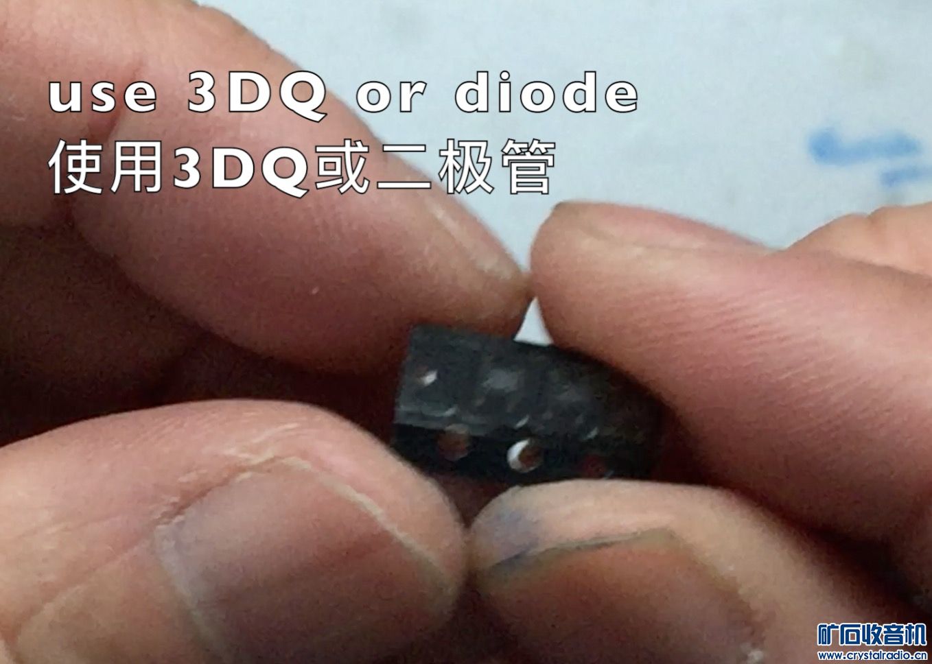

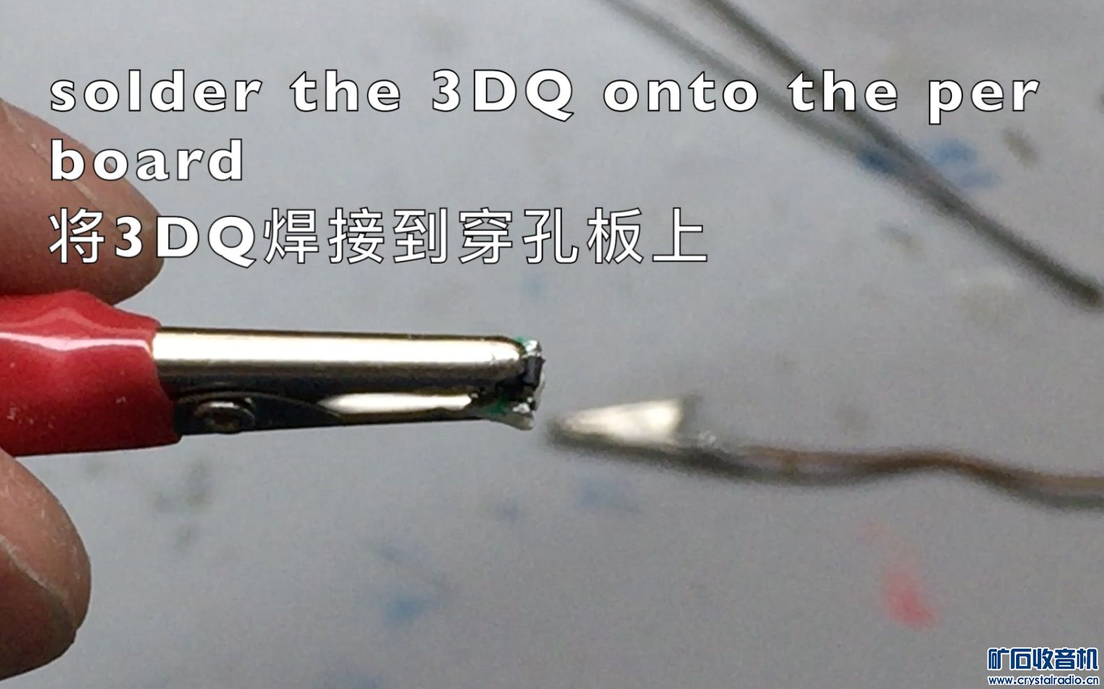

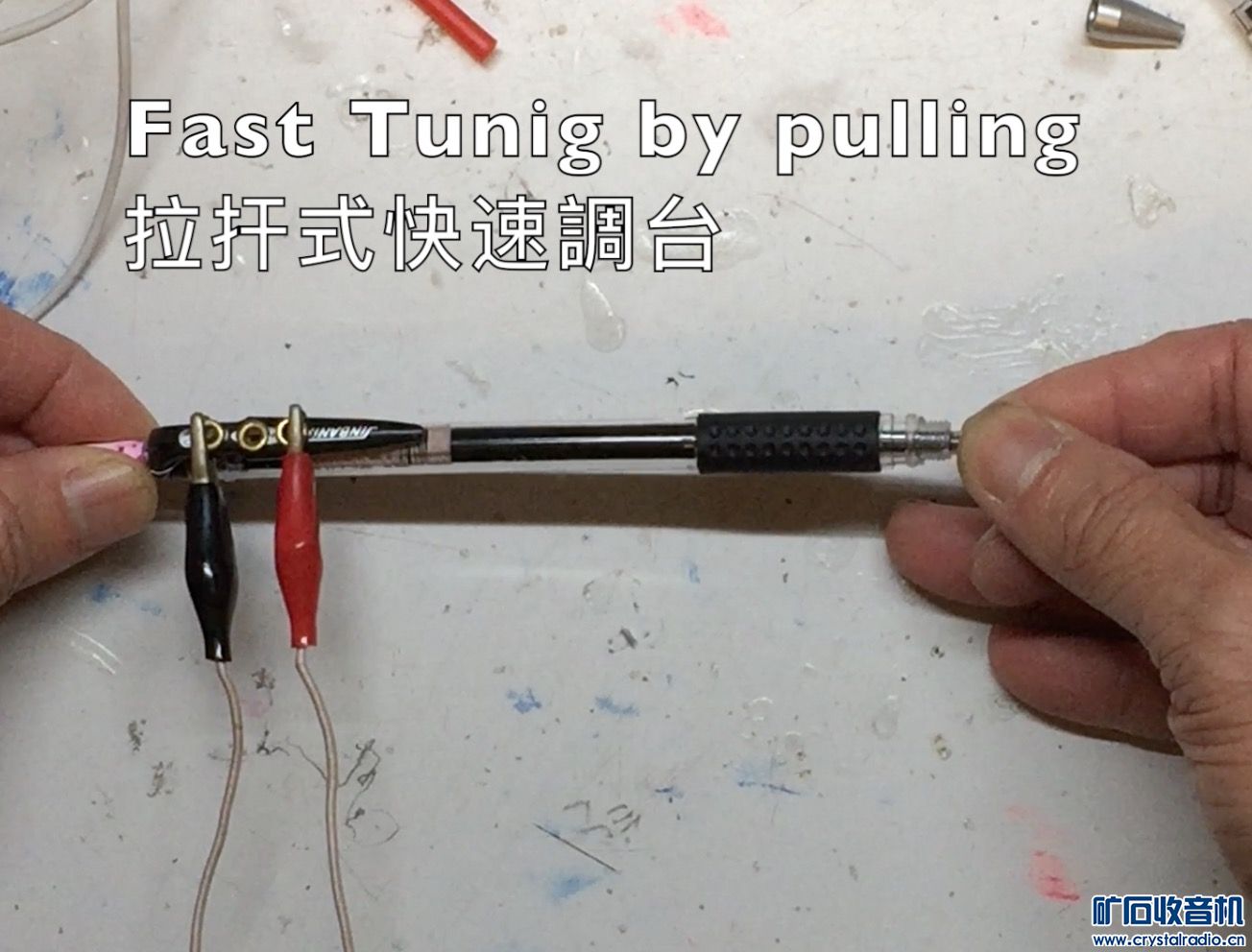

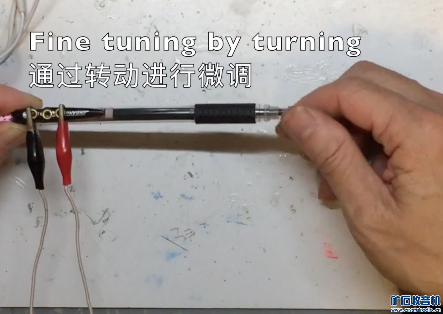

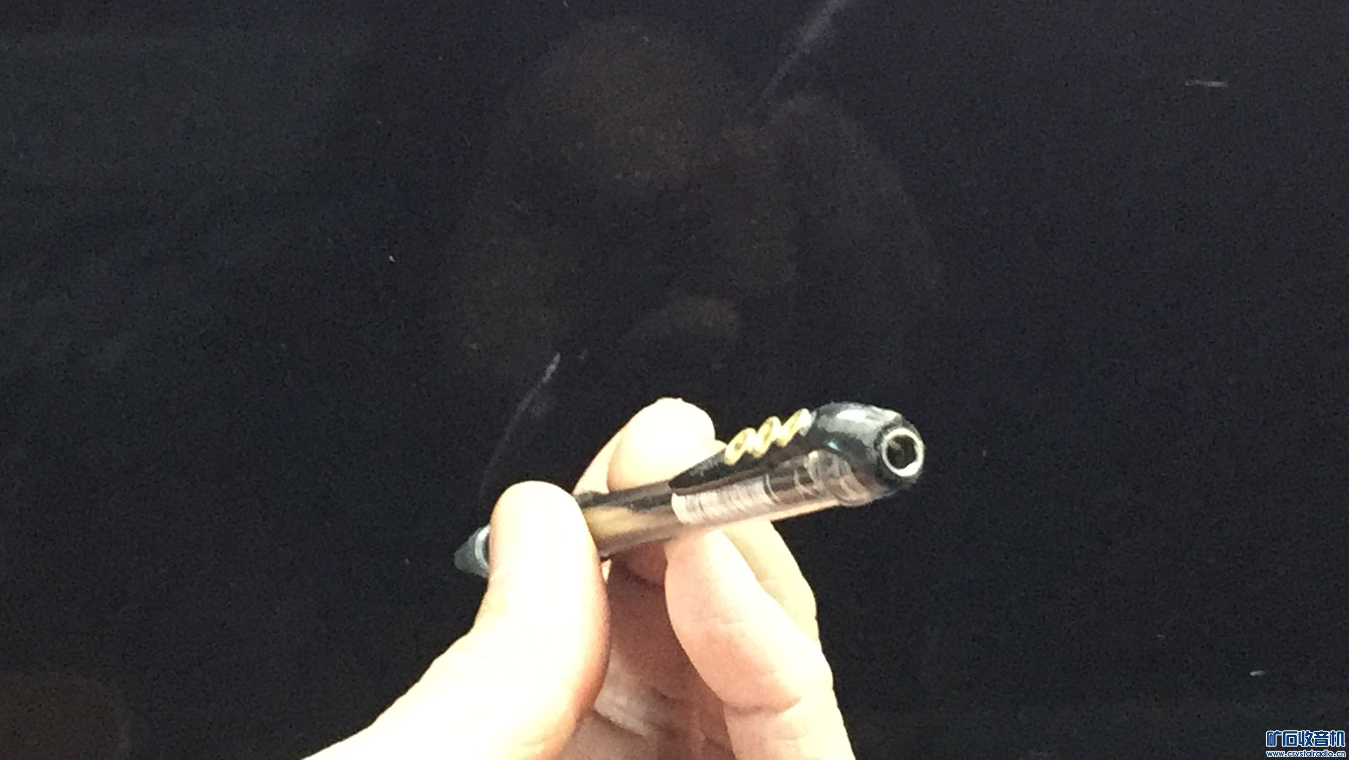

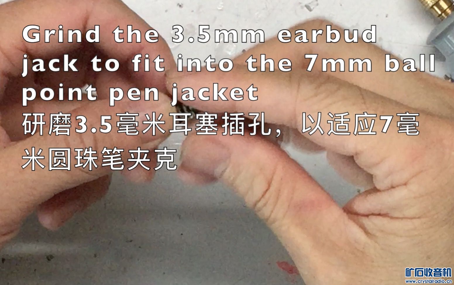

最近重做了几年前的作品: 圓珠笔矿石收音机
通过拉动快速调整。 转动微调。
看图
IMG_9750.JPG IMG_E9776.JPG Screenshot 2019-05-11 at 7.05.40 AM.jpg Screenshot 2019-05-11 at 7.10.34 AM.jpg Screenshot 2019-05-11 at 7.10.29 AM.jpg

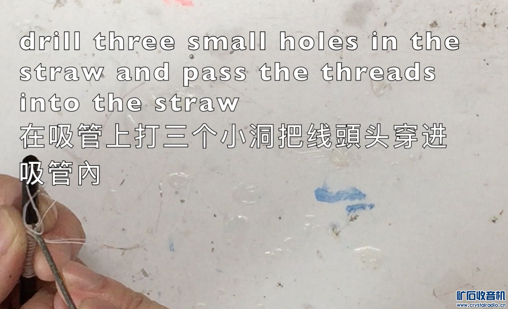

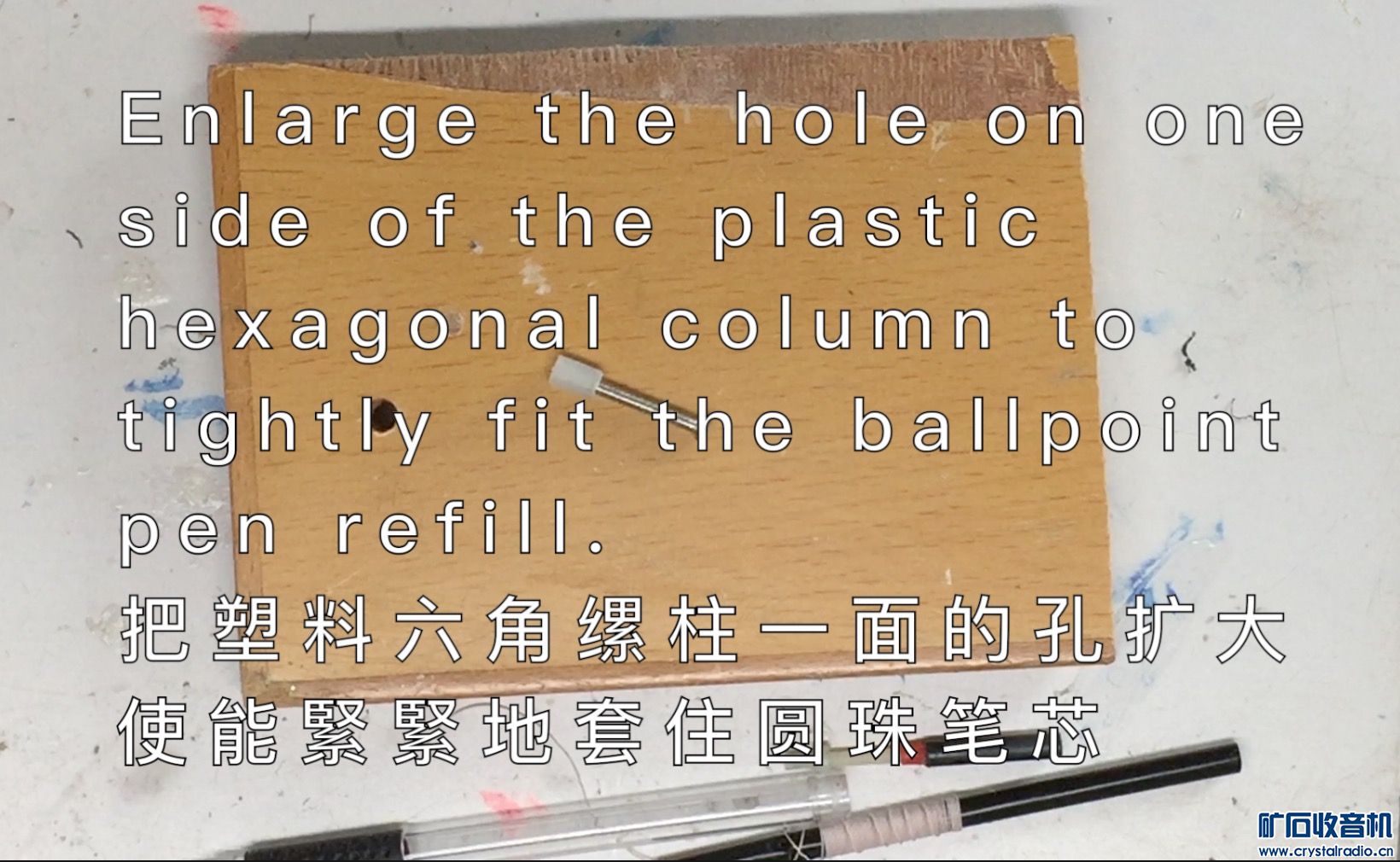

L1, L2  用6亳米直径飲管做线圈架 绕线区長25毫米
用个25毫米长5毫米粗的小型磁棒在吸管内 作拉杆式调台

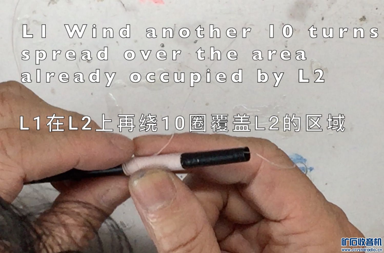

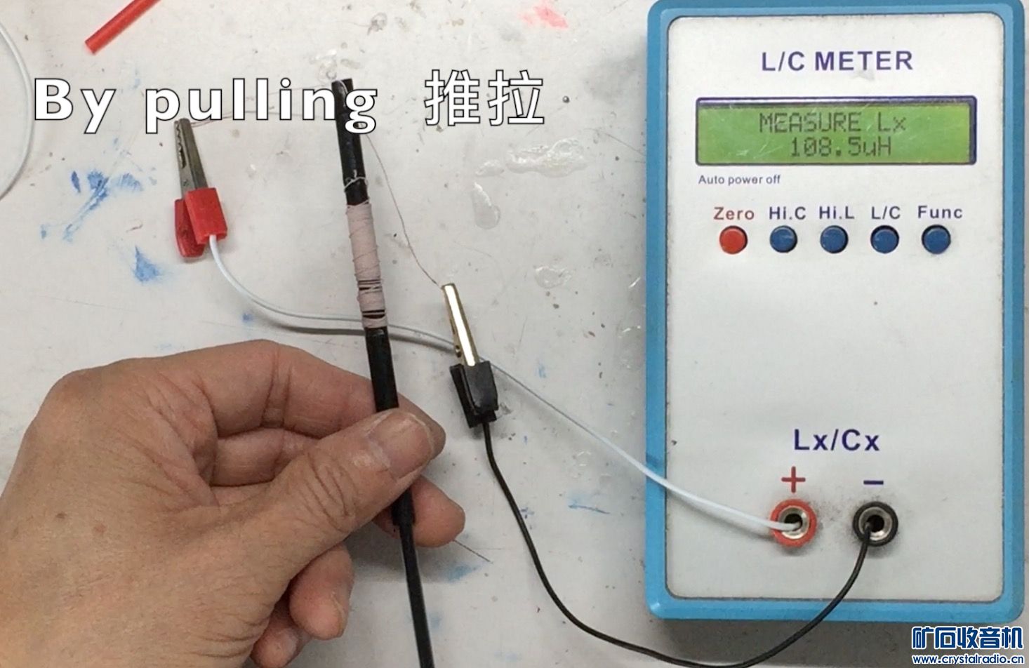

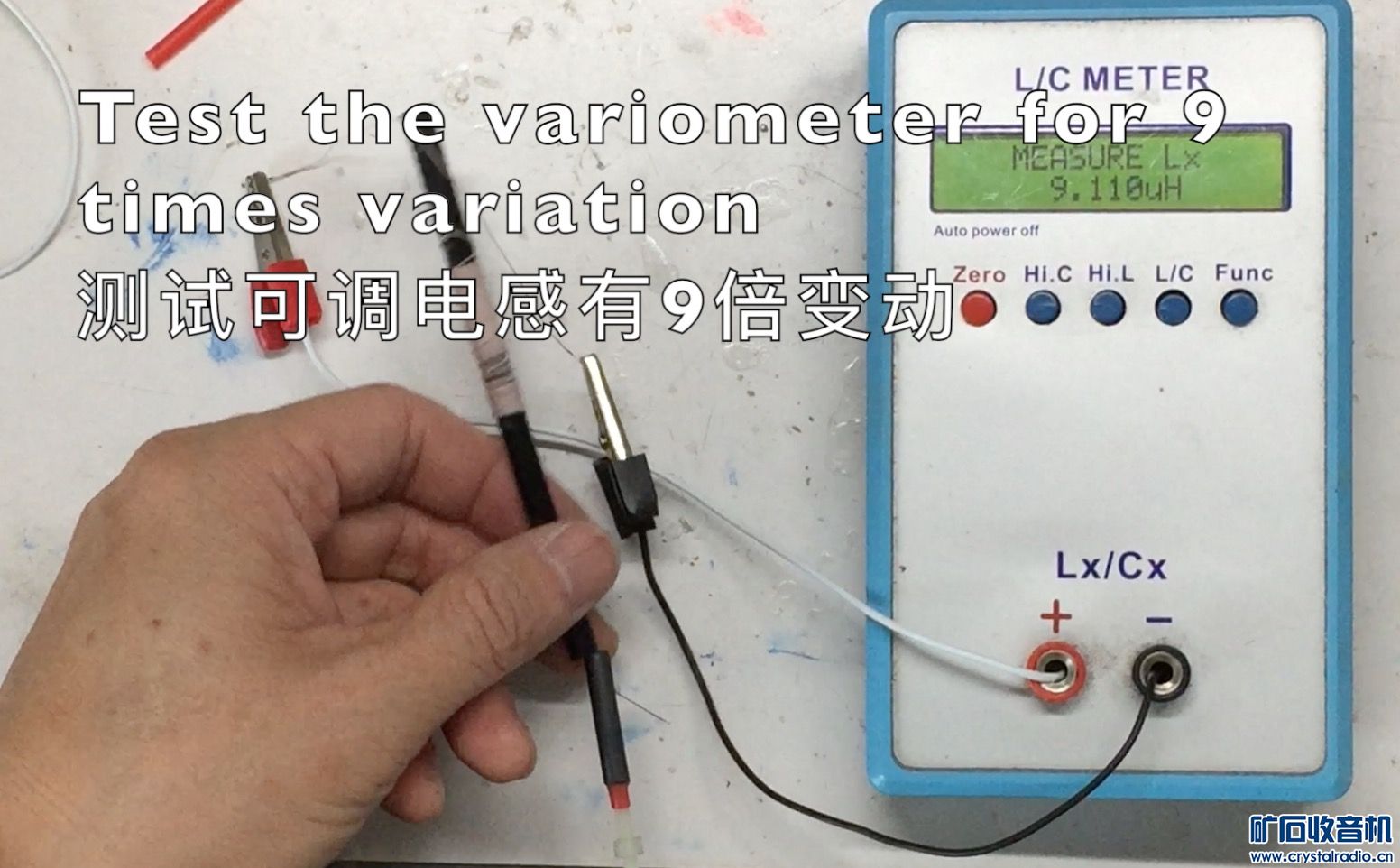

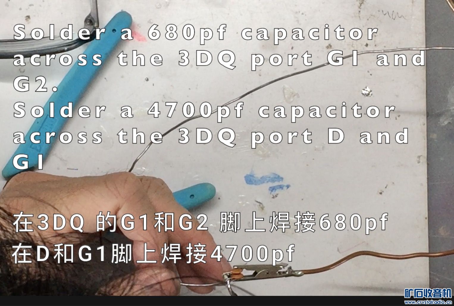

L2 用0.04x12股李滋线绕90圈 , 如用二极管 在 端地往上 40高圈抽头
L2 加了磁棒在最中央位置時最高电感约 130uH.
L1, 在L2 线圈上面 绕10 圈 ,分散式覆盖 25 豪米 绕线区

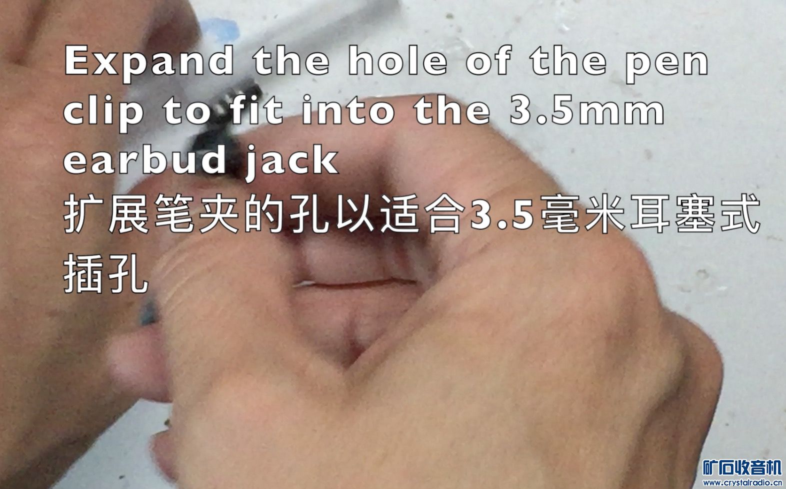

笔顶装了个微型双声道插坐,接耳机,天地线。
用 600-2000欧耳机.

挺有特色。如果能搞高矿石机的收音灵敏度那就很有发展前途!

试一下改为耳机天线是否能收到台?
